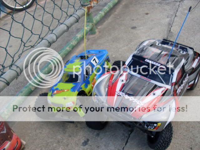

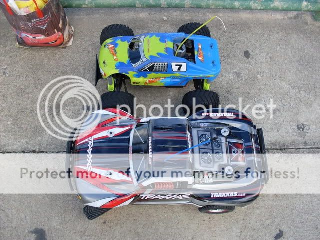

Mensagens: 2061
Localização: Aracaju, SE
achei umas fotos minhas, é meu antigo Slash com um SSK de um colega. (sabia que essas fotos serviriam para algo um dia :lol: )
