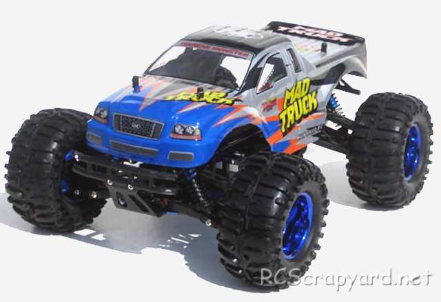

Olá Pessoal, comprei um HL Mad Truck que está para chegar, é um modelo genérico mas é meu primeiro automodelo.
É o seguinte, ele vem com uma bateria 7,2v de 1800mah, como sei que isso ai é pra rodar de 10 a 15min eu quero colocar uma bateria com maior amperagem, ex:
http://www.ebay.com/itm/1-pcs-7-2V-5000 ... 3f01e06510
A duvida é o seguinte, será que eu corro algum risco de danificar o RC colocando uma bateria de amperagem muito maior? O vendedor me ofereceu uma bateria de 4500mah, mas eu não peguei porque com ele tava muito caro, vi no youtube gente usando com uma de 4500mah de boa tambem.
Se o risco for apenas superaquecimento pelo tempo de corrida, eu vou comprar, pois nesse caso eu deixo ele dar uma esfriada apos 15/20 min... O duro é ficar carrengando por 3/4 hrs pra brincar só isso e depois ter q por d novo. Seguem umas fotos dele:
Valeu
