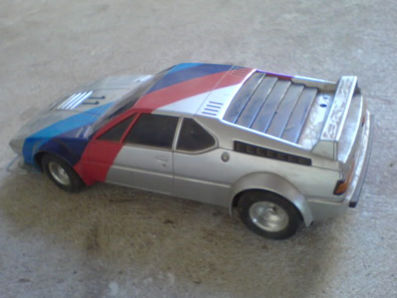

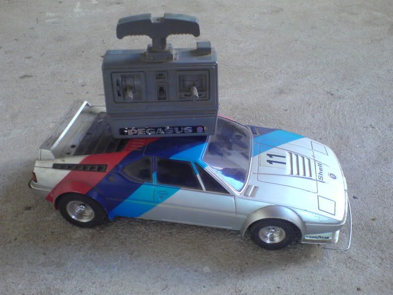

aí galera, olha que legal que ganhei do meu cunhado.
Eu testei ele hoje, está funcionando mas está bem zuadão. Ficou uns 6 anos parado, e a elétrica dele não está lá essas coisas. ao ligar ele já fica acelerando para trás sozinho. mas aos trancos e barrancos deu pra dar um rolêzinho, porém o sistema de direção dele tá com uma peça quebrada :/
Desmontei ele hoje para dar uma boa limpada, ficou novinho, o sistema de leds funciona legalzinho ainda, conforme faz curvas pisca para o lado que está virando. Ele só não veio com as antenas do carro e do controle.
O irmão do meu cunhado tem a Colossus, vamos ver se ele me dá ela tbm, hehehe !!! Tô vendo para fazer como o amigo do fórum fez com a colossus dele, trocar a elétrica toda e por um combinho basicão para brincar, vou pedir um rádio 2.4ghz na hobbyking com receptor e por servos no lugar daquele sisteminha da direção e claro trocar os pneus e rodas, pq esses não estão nada legais. O que achei engraçado é que o sistema de tração dele é em uma roda só, como que posso adaptar para ter tração nas 2 rodas atrás, um diferencial básico ja da conta ?
Valeu galera ! :D Espero que vcs me dêem um help ai !

ja to atrás de um combinho para ele, servo e o rádio. assim que pegar as peças e começar a mexer vou por fotos do processo.
qqr ajuda eh bem vinda, principalmente como trocar o sistema de tração de 4x1 para 4x2 ! duro eh q ninguém ajuda mto =/

bom, pra ser mais claro.
eu ja tenho um carro de drift pro em vista para comprar e usar ele no dia-a-dia e por pra ralar, o que quero no caso dopégasus é por para andar somente, ter um carro de época com uma eletronica confiavel e que ande legal. uma coisa eh por o pegasus para ralar, outra eh fazer ele andar novamente, pois considero ele um clássico e não gosto e nem quero deixar nada em estante. Basta 120 hotwheels na caixa no guarda roupas sem espaço para por em lugar nenhum.
O pégasus seria uma forma de aprender com ele, eu sei 1% sobre carros EP e queria por o pégasus pra dar umas voltas as vezes só, nada mais do que isso.
Sobre as fotos dele, vou tirar e posto aqui pra vcs me ajudarem.
Realmente deveria estar o tópico em outro local, sem algum moderador puder mover agradeço muito, mas no inicio o intuito era só mostrar ele mas não quero ter um clássico parado. é igual falar que tenho uma ferrari sem motor, num tem graça nenhuma....

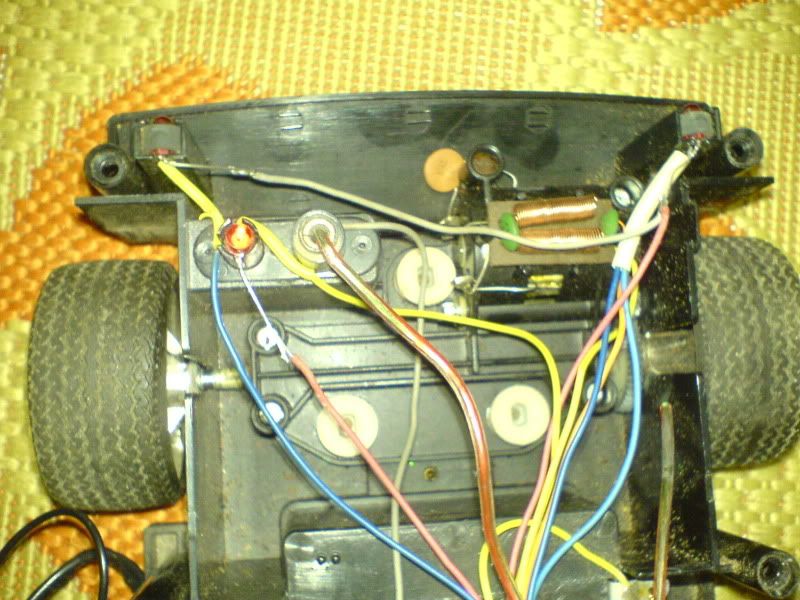

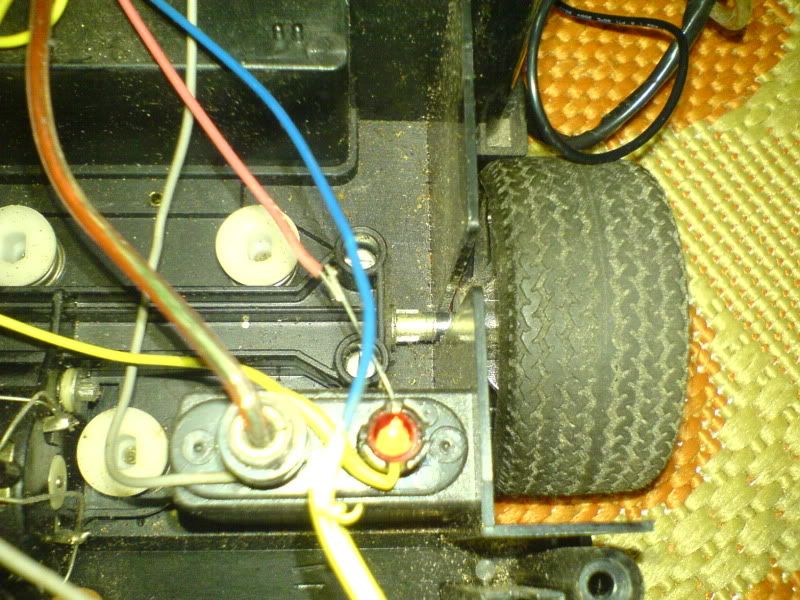

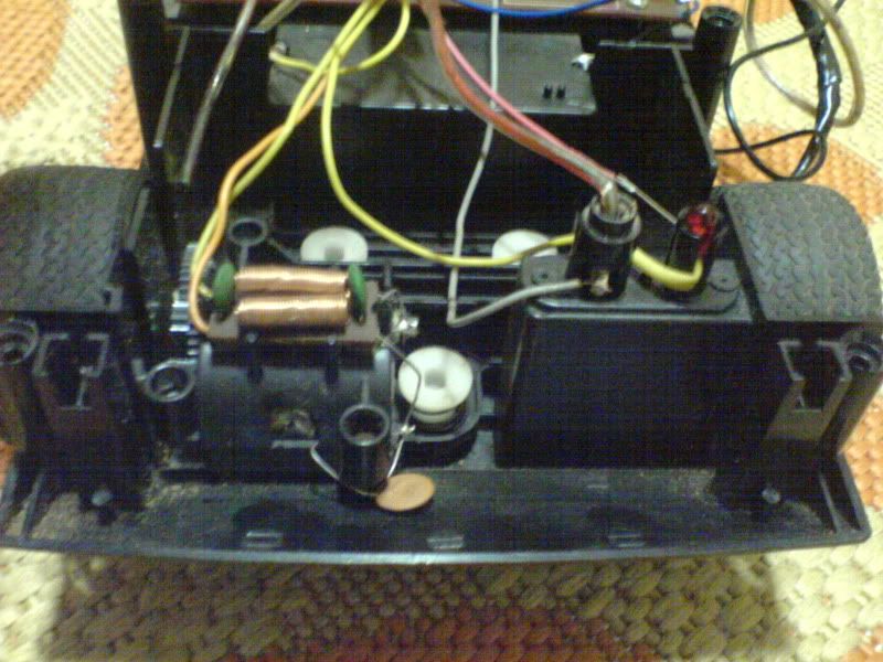

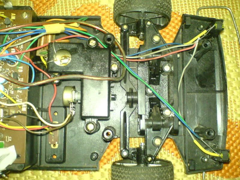

não, não é diferencial, é umas engrenagens direto na roda mesmo e a tração é só de um lado, o outro só gira em falso. Segue fotos do que estou falando:
Esses 3 Pinos brancos são da "suspensão", tem 1 mola entre da um deles e o chassi. isso posso mudar mais para frente, vamos ver, agora queria resolver o problema da tração e arrumar o combo servo de direção e radio pra ele !
Queria pedir para galera aí dar um help de verdade, sem falar essas fita ai de comprar automodelo de vdd e isso e aquilo, eu to ligado ja nisso, mas esse aqui é um projetinho a parte, blz ? gostaria de várias dicas e ajuda aí....
abraços !

Cara não tenho muita certeza, mas olhando assim por cima, é bem estranho tração em 1 roda só!....
em teoria você pode fazer um sistema parecido com o do formulinha, 1 eixo, 1 differencial, se houver espaço para colocar um. Tem que medir a largura do carro para ver se dá para adaptar o eixo do formulinha, senão, vai ter que fabricar um eixo parecido.
Mas creio que antes de mais nada...é colocar rolamentos, as buchas não aguentar nem um motor latinha simples durante muito tempo, principalmente essa roda livre.

eu já modifiqei um carro desses á uns 10 anos atraz , eu usei as peças de um pamcar , são semelhantes as de um formulinha F103 , tirei esse eixo trazeiro com o motor e coloquei todo o conjunto trazeiro do pancar , as rodas dianteiras que são só de plastico com uma borrachinha eu modifiquei o eixo e tambem usei as rodas e pneus do pancar , na eletrica tirei essa placa e esse motor/servo e instalei um conjuntinho de radio , receptor com esc ( aquele antigo que eram juntos ) , servo futaba ,
o melhor negocio é voce arranjar um chassis de pancar ou f103 usadinhos para tirar as peças,
ele ficou pesado , não tinha uma suspenção rasoavel , mas andava bem , se me perguntarem onde está ? ...........para tudo tem um comprador e eu vendi .

entendi, eh dificil achar tais peças de um pancar ? eu pra falar a verdade mesmo nem sei que é pancar, seria aqueles carros compridos de arrancada ?
acho que não é tão dificil adaptar um sisteminha de tração se tiver tudo certinho. eu digo isso pq eu ando todo fim de semana com um amigo meu e ele tem um GP totalmente caseiro e posso afirmar que anda forte e bem, mesmo tudo feito a mão.
