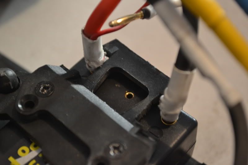

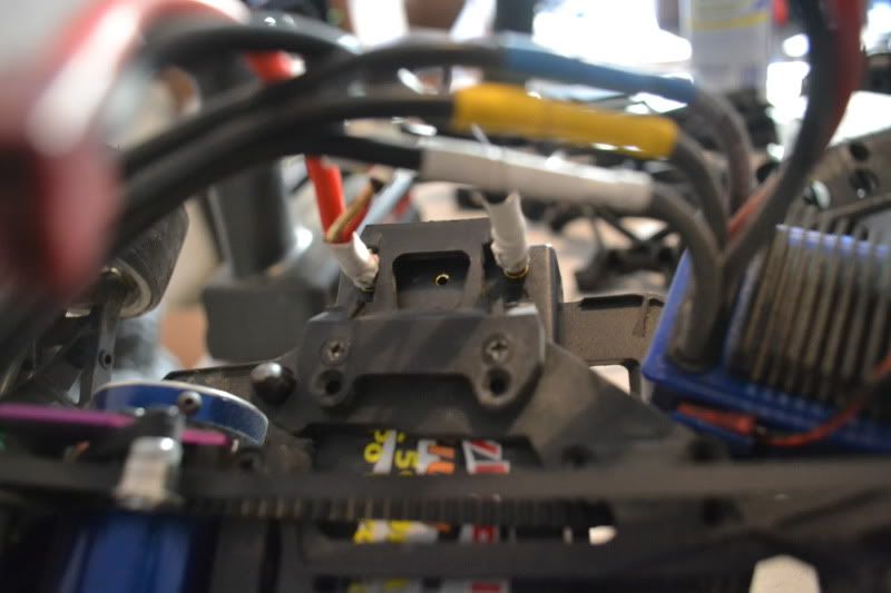

MensagemEnviado: Seg Mai 14, 2012 10:32 am
Mensagens: 2783
cara, se entrar vai ficar bemmmmm justa...
a que eu usei pelo site (137x45x23mm) ficou bem apertada
essa ai pelo site (138 x 47 x 25 mm ) se for isso mesmo pode não entrar....
mas só testando mesmo
acho que o principal problema é o fio que sai na parte de cima da lipo
esse cara cortou um pouco a peca que segura a lipo...
