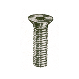

Galera, tô sofrendo com os parafusos do meu Ofna espanando,
então decidi trocar tudo por Philips, já que é mais dificil espanar,
me indicaram comprar ferramentas melhores pros allen que resolve,
mas são caras de mais... mas estou sofrendo pra achar esses parafusos que
ficam em baixo do chassi com cabeça philips, ele tem que encaixar certinho pra não ficar fora
do chassi, então tem que ser achatado dessa forma como mostra a imagem abaixo:
Esse é o que eu tenho no Ofna, queria saber se alguém sabe onde encontro
esse parafuso, com essas especificações:
3x10mm Escareado Philips...
se alguém puder postar um link, agradeço...
Revinho 17/12 =)
MensagemEnviado: Ter Ago 28, 2012 10:54 pm
Registrado em: Qua Mai 11, 2011 9:13 pm
Mensagens: 783
Localização: Uberlândia - Minas Gerais - Minêr uai!
São parafusos com cabeça cônica João. Eu não recomendaria tirar os parafusos Allen, pra mim, são os melhores para parafusar/desparafusar de todos, firmes e fortes. Eu comprei aqui no fórum do usuário "johnx" um jogo de chaves Allen da Turnigy nas medidas 1,5/2,0/2,5/3,0 por apenas 25 reais. Depois comprei mais duas chaves do usuário "MarmoR" por 10 reais cada, sendo o cabo em fibra de carbono e no tamanho 1,5 e 2,0. Segue umas fotos delas pra te animar a não trocar os allens!

Machado o problema é que o que está espanando no meu caso não é a chave
é o parafuso mesmo... será que existe parafuso feito com material mais resistente?
O meu é da mesma medida dos da traxxas...
Revinho 17/12 =)
