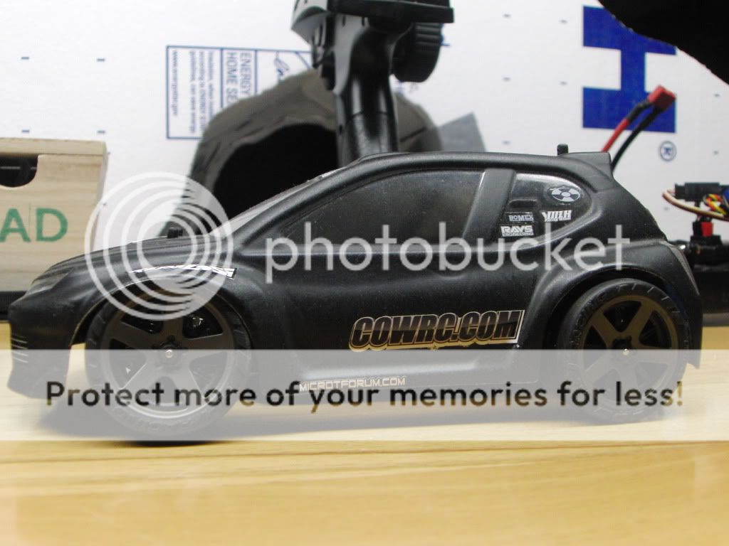

Opa!
foto de um rally com as rodas do MRS4
valeu!

Artur Fischer, as rodas desse MRS4 são presas igual ao nosso rallyzinho,
com aquele formato D? ou o cara fez alguma adaptação? achei bem legal o modo que ficou...

Pois é os pneus estão cá mas não servem na jante do nosso carrito, o diametro é maior.
Comprei porque tinha visto precisamente a foto que o Artur postou aqui anteriormente, porém a jante MRS4 é modificada :mrgreen:
