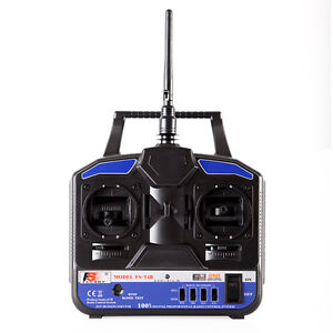

vc pode usar um rádio de aeromodelo 4 canais:
assim dá para controlar a câmera em todos os eixos (pan, tilt, frente e trás)
