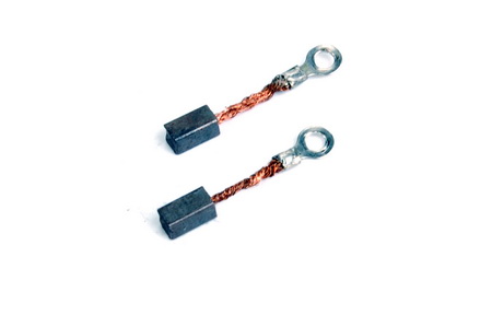

da uma olhada nas escovas. pode estar gasto demais. e se for isso. melhor trocar antes de estragar o coletor. se isso acontecer baubau motor.
uma foto de um motor com as escovas gastas.
escovas novas..
olha a diferença de tamanho..

Cold , o motor dele é lacrado , não da para ver direito as escovas .
Caramba , olha o estado do coletor desse motor , acho que ele nunca recebeu um passe .

mas é tão lacrado assim? no latinha ja da pra ver.. deve ter algum buraquinho que de pra ver.
se ver que ta piquinininha. joga fora. e compra outro motor. as vezes por causa de muito uso a escova pode quebrar. dai o carrinho não anda nada.
