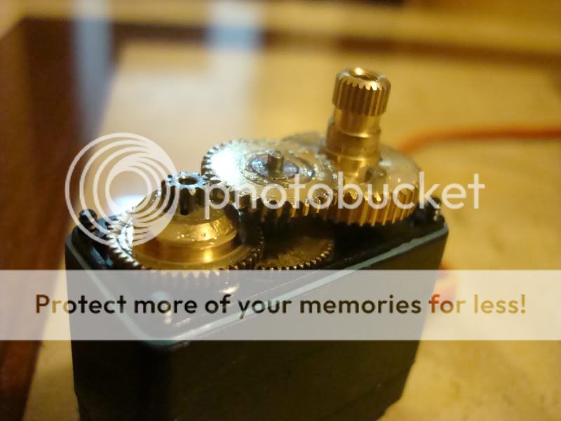

Abri o servo para ver qual era o problema...
As engrenagens estavam todas 100%

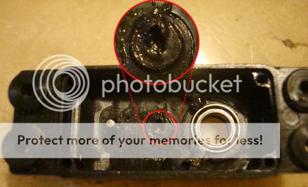

Entretanto o que gerou o problema foi só a má qualidade do plástico utilizado no produto.
Vou ver se consigo furar alargando o furo e colocar latão ou outro material no lugar.
Mesmo assim, vou comprar o servo de melhor qualidade, sugerido pelo amigo Júnior.
