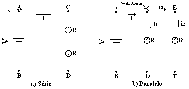

Isso mesmo....
Quando vc liga em serie a corrente que circula pelas baterias são iguais, pois acorrente passa por uma e depois pela outra e as tensões se somam.
Em paralelo as correntes das baterias se somam, pois vão ao mesmo tempo para o mesmo ponto, porem a tensão não se soma
Veja o circuito abaixo, só troque as lampadas por baterias e a bateria pelo ESC e inverta o sentido das correntes...(não achei uma figura com baterias..rs)
Aqui tem uma explicação basica:
http://www.eletronica24h.com.br/Curso%20CC/aparte3/aulas3/aula014.html
