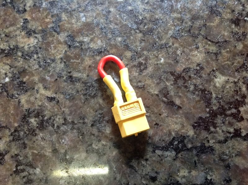

camarone2 escreveu:
Eu acho o jumper a melhor solução!
Jumper e uma peças que fecha um curto ou liga duas ponta! fazendo uma conexão!
isso e um termo que aprendi com HDs de computadores onde tinha o Jumper para mudar a configuração do HD para primário(master) ou secundário(Slave) hehehe
Jumper e so pegar um plug femeá e soldar as duas partes de traz do plug
quando for usar uma bateria de 6s no vorza você conecta ela em um dos plug e a bateria no outro!
Ja começou a clarear....... hehehe
Tem uma foto ai pra nos ver como vc fez a solda ai no seu???
MensagemEnviado: Qua Out 31, 2012 6:04 pm
Registrado em: Qua Jul 11, 2012 12:40 am
Mensagens: 309
Localização: Taiobeiras - MG
O jumper é o da direita!
Tem que passar uma fita isolante! :D
Obs.: Não sou muito bom com ferro de solda!

camarone2 escreveu:
Agora sim!!! Mais fácil que imaginei!!!
Uma pergunta; vc apenas fez a solda até ligar os dois ou colocou alguma "ponte" entre os conectores(chapinha)????
Ficou muito claro manow!!! valeu mesmo.... resolveu meu problema!!
Abrç
MensagemEnviado: Qua Out 31, 2012 6:18 pm
Mensagens: 309
tem um fio no meio ai dos conectores usei para gastar menos solda!
e bom fazer do mesmo tamanho do cabo da bateria!
