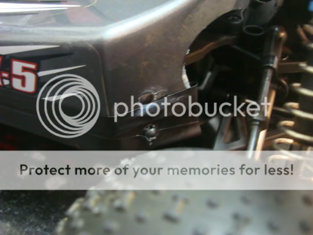

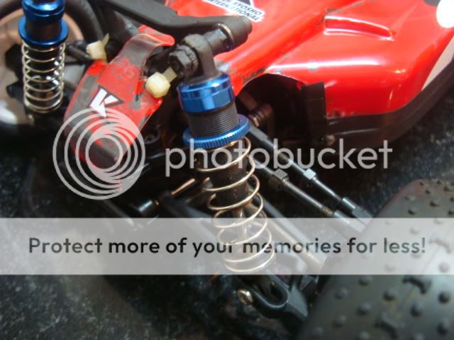

Macieira escreveu:
eder, ficou supimpa o esquema do servo e da extensão na bolha. Mas com a bolha mais alta vc tá prendendo ela como?
Outra coisa, com o é que eu abro o diferencial até chegar naquele pino central? o manual não explica direito e até hj eu ainda não consegui abri-lo pra renovar a graxa naquelas esferas lá de dentro.
valeu, que bom que tenha gostado.
Prendo ela da forma original, pelos novos furos que eu fiz.
Vendo os furos dá para ter uma noção de quanto espaço ganhei.
Deu um pouco mais que 1cm e como a bolha é leve, não prejudicou o centro de gravidade :wink:
Tomei o cuidade de fazer os furos um pouco mais juntos, ai entra bem apertado e fica bem junto ao chassi... eu gostei do resultado. Praticamente não preciso usar clips.
