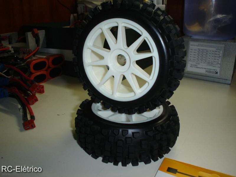

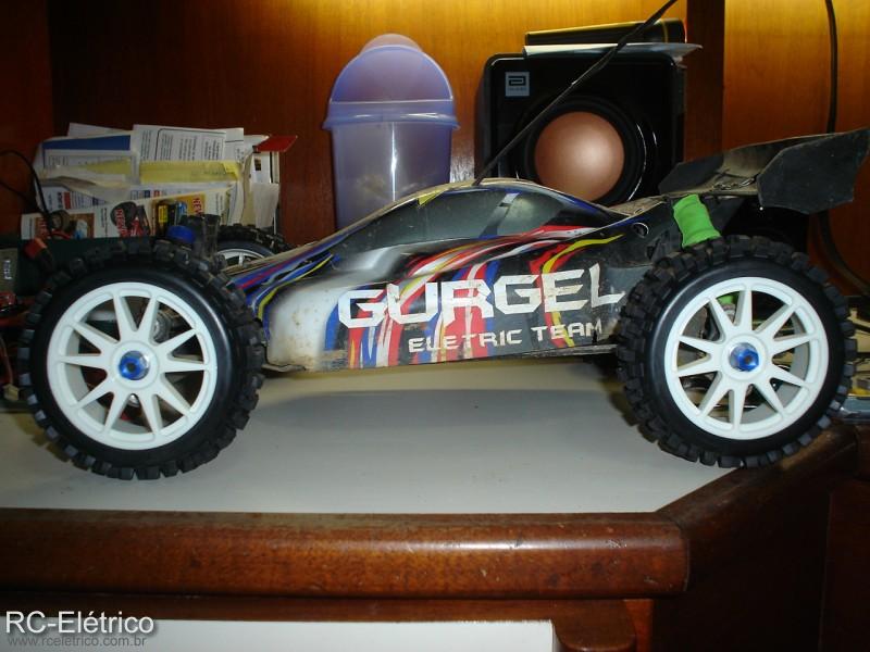

Dae galera, cheguei hj de ferias e vejo em cima das minhas coisas os sextavados e os pneus de 1/8 hehehehe
o dbx ficou bem mais alto e bonito, agora resta saber se ficará melhor, amanha mesmo vou testar se o tempo permitir e eu conseguir tirar um dos hex 12mm que não quer sair hehe
valeuu

evedalmagro escreveu:
valeuu
Caraca Everton! Ficou muito legal!!! Ontem eu carreguei os packs e acertei a suspensão traseira para o novo peso do DBX com o combo de 1/8... Vamos levantar uma poeira hoje!!! hehehehe
E já vai separando os links dessas rodas e dos hexs, que eu gostei do esquema aí e tô loco pra copiar :bruce:

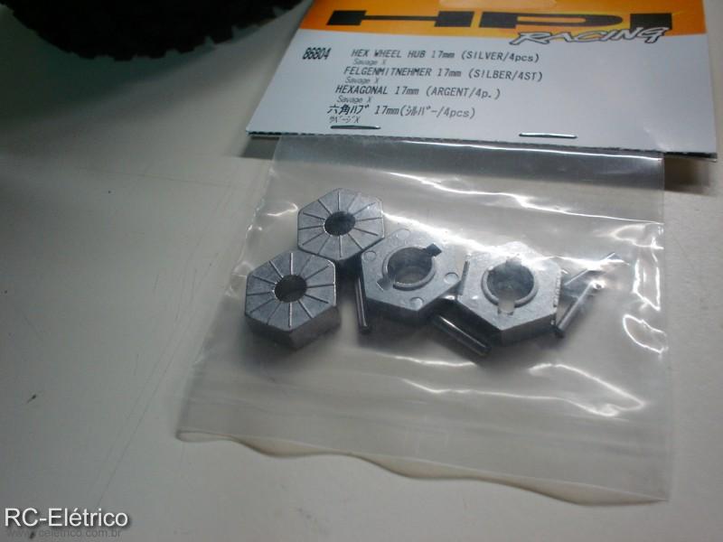

Éverton, gostaria de saber detalhadamente como usou esses sextavados da Savage Flux. Qual do diâmetro do eixo que vai a porca da roda? Qual a medida da porca?
Desde já agradeço, valeu!

Machado, o eixo do dbx fica original, o que tem que fazer é abrir o furo onde passa o pino do eixo do dbx, o furo é de 2mm, tem que abrir pra 2,5mm pra usar os pinos da savage flux, somente isso, ai é so colocar o sextavado, colocar a roda e colocar uma aroela e usar a porca original do dbx, ou senão pode comprar outra porca menor em comprimento só pra não ficar pra fora.. ainda falta eu abrir o buraco de 2 eixos, ai depois tenho que estar, mas uma coisa gostei de primeira, a algura do dbx aumentou legal ..
espero ter ajudado ..
valeuu
