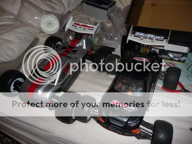

comprei um hyper mini ste 1/12 usadinha , assim que chegou desmontei todinha e estou remontando com rolamentos novos, fluidos de diferencial e amortecedor novos etc , mas cara como as torres , bandeijas amortecedores , diferenciais , peças de aluminio ,suporte do motor , tudo menos pneus e rodas são identicos aos da minha mini truggy ...
até a posição estranha do servo pra fora e do esc em cima de tudo é igual ...
mas fiquei impressiondo com a qualidade dos Hyper ...

vendo esse topico fiquei impressionado com a semelhança com minha Hyper mini STe, realmente são mto parecidas , na 10TT até a bolha é "bulldoguinha" como na mini STe
muda wheelbase pois o chassis da 10TT é maior e a largura pois a as rodas são maiores e com diferente offset ... de resto tudo igual , amortecedores, molas , bandeijas , dog bones dos eixos , diferenciais , montante do motor ... tudo é o mesmo, cofirmei vendo peças de reposição na amainhobbies ...
caçando na net achei foto comparando as 2
