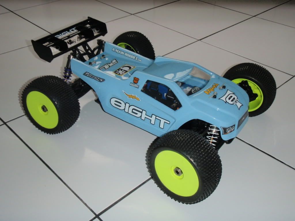

Bom, agora é fato.
Finalmente ficou pronto.
Tem um novo 8IGHT-TE 2.0.
8IGHT-T 2.0 RR
Conversão da Losi para Elétrico
Servo Associated XP 1015
MMM 2200kv
Pneus Crime Fighter X2
Bolha Bulldog
Flightmax 5S 40C 5A
Agora é só atropelar os Glow

novo assim é tao bonito neh?
pena q dura 1 corrida apenas!!
tenho muito dó do meu, antes de andar, quando to andando, FO#$%-SE!
parabens pelo carro ivan!

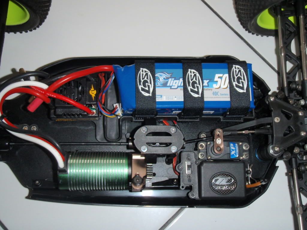

Primeiras impressões:
Bom...a performance impressiona e a autonomia decepciona...rs rs rs dá para resumir assim.
Tudo bem que andei com as duas flihgtmax com a carga que chegaram da china, mas como a vltagem era bem alta, acredito que não estavam com pouca carga. Duraram aproximadamente 7/8 min .
Outra coisa que me chamou a atenção foi que os 15kg do servo me pareceu pouco. Não sei se é pela performance do carro ou se o ESC manda pouca voltagem para ele. Sei que esse mesmo servo no mesmo carro, quando era Glow, funcionava bem demais. Sempre com pack de 6v. Li, ouvi ou sonhei que o ESC mandava apenas 5v para o servo...se for isso está explicado. Com 5 volts meu servo deve dar apenas uns 10kg...ai não dá mesmo.
Outro susto foi que o carregador (Thunder AC6) na funçao charger lipo não reconhecia a 5 cel de forma alguma e em nenhum dos dois packs. Como o cuttoff estava em 3.2 por cel e verificando no medidor digital portatil nenhuma das 5 cel tinha menos de 3,2v. MAs quando coloquei na função balance lipo ele reconheceu...graças a Deus.
OU seja...muitas duvidas ainda...
A Autonomia estava diminuida pelo fato da carga ser a de fábrica?
A voltagem que o ESC manda para o servo é só 5v mesmo? Tem como aumentar isso para 6 pelo menos?
Abração
MensagemEnviado: Dom Jul 18, 2010 4:10 pm
Mensagens: 4089
O esc manda 6v sim.
A automia da bateria carregada totalmente, pra andar em pista e pra durar em torno de 25 a 40min dependendo da tocada

Mensagens: 4089
Esqueci de mensionar, servo 15kg acho pouco pra truggy, tem que ser de 18kg pra frente, uso um hitec 7955tg 24kg e muito bom e rápido, vc acha na hobbyking por 90 dólares. Pra mim e ideal esse servo pro truggy.
