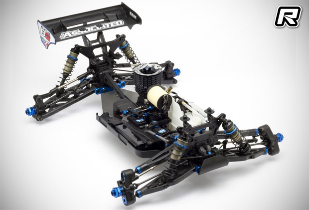

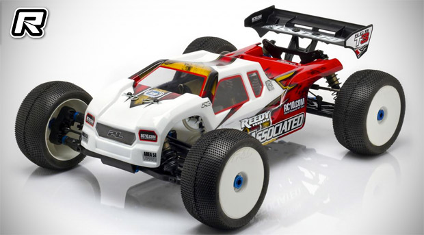

Saiu hoje a versão truggy da nova plataforma 1/8 da Associated: RC8T3
Tomara que uma versão elétrica saia logo!
http://www.redrc.net/2016/02/team-assoc ... -team-kit/
https://www.teamassociated.com/news/lat ... o_team_kit
