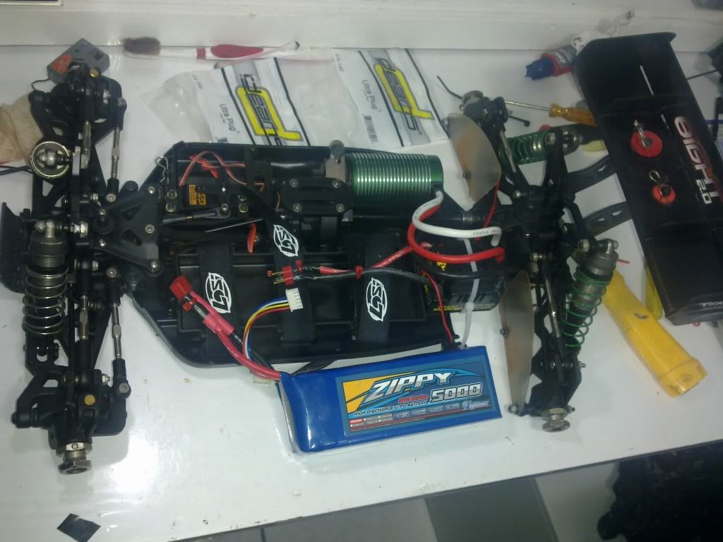

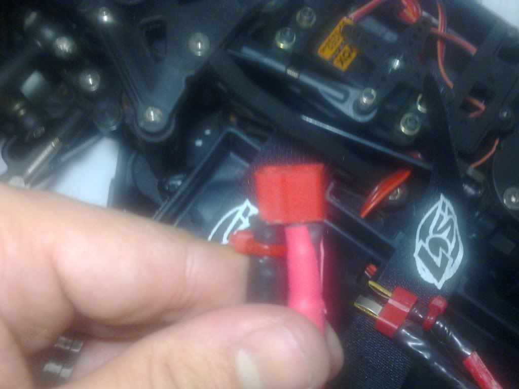

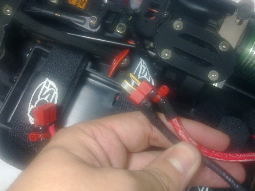

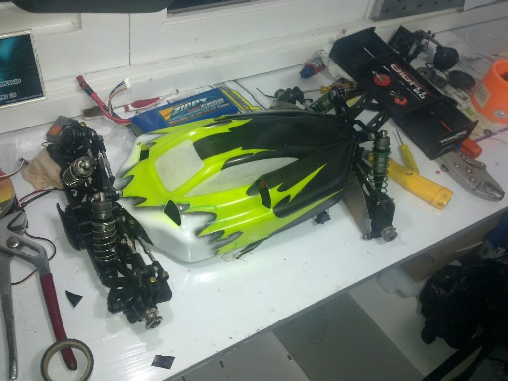

kct... como é chato soldar o conector...
os fios são grossos d+ para o conector.
fiquei meio assim, dps de ler umas coisas sobre fogo e curto...
alem do tubinho termo retratil que vem no conector é bom passar uma fita isolante, só pra garantir
bolha ainda nao acabada

Se você estava usando plug deans, aí está o seu erro. Monster tem que ser no mínimo plug de 5mm. Ideal é 6mm.

putz!
Eu comprei esse deans pq muitos me recomendaram.
Tenho tambem o xt60 da protek.... Mas como todos usam deans eu optei por eles

Cara plug Deans pra off, ou monsters, esquece...
andando na terra os deans começam a dar mau contato, aí começa a esquentar tudo os fios e com a trepidação e saltos a solda acaba derretendo.....aqui todo mundo USAVA Deans, agora todo mundo usa plug de 5mm pra mais...
eu mesmo estou usando 6.5mm da Castle, isso mesmo, aquele plug dos Mamba Monster, usamos femeas na bateria e macho no ESC, só tem que ficar esperto pra não conectar o lado errado, e isolar bem os plugs fêmea, eu mesmo uso de 2 a 3 termo retrátil em casa plug femea das baterias, mas nunca mais tivemos problemas com quebra de solda e plugs...
