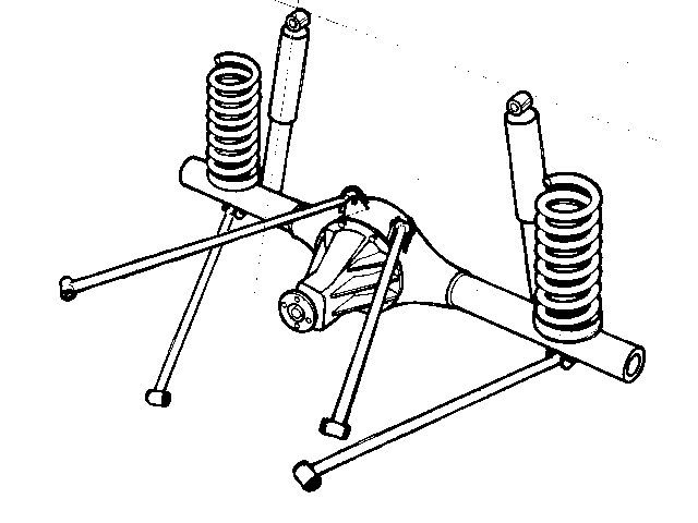

Dei uma procurada pela internet, aqui pelo forum, e vi que muitas pessoas usam uma suspensão "chamada" de 4 link (ou four link).
Por algumas fotos e discussões aqui no forum mesmo, vi que essa suspensão são umas "barras" (links), 4 no total, que são ligadas o centro do chassis a cada extremidade do eixo da suspensão. Certo ? (por favor, me corrijam se eu estiver errado).
Agora, o que eu não entendi, ( e que deve ser mais uma dúvida muito infame, já que eu não tenho um RC) é: Porque essa suspensão ? O que esse sistema faz que pode ser bom, ou ruim ?
Porque muitas pessoas a instalam ?
Ta aí a minha dúvida, e se alguem puder colocar, ou indicar alguns videos e/ou fotos com a diferença do auto atuando, com e sem a essa suspensão, ficarei muito grato ! Alias, imagens valem muito !! :D

Bom Pelo oque eu entendo a diferenca e que a 4 link e pra coisa mais hardcore extreme, maior articulacao e aguenta muito pau...
A maioria do pessoal do crawler 1:1 usa e muitos carros de off-road.

Esse estilo ai e o 4 link triangulado, Dois triangulos invertidos.
Tem mais outros tipos de 4 link.
falou.

Já no caso das HL, ela elimina tambem o uso dos " facões " da suspensão, deixando ela aritculando mais...mais indicado para o crawler mesmo...Abraços!!!

Huumm, então seria para o carro articular mais, seria isso ?
Bom, uma vez que o carro irá articular mais, é certo eu dizer que o chassis irá "torcer" mais ?
Se sim, isso não poderia ser prejudicial ?
E pessoal, quanto ao fato de ao se instalar uma 4 link, o carro ganhar mais articulação, isso não quer dizer que o carro ficará molengão, bobão, significa ?

Sim esse tipo de suspensao e para atingir articulacao extrema...
O seu chassi nao torceria somente a suspensao, isso nao iria prejudicar nada se seu carro fosse para fazer trilha ou crawler.
Agora se vc quiser alguma coisa pra correr esse tipo de suspensao nao seria legal...

Aqui mais um legal...
Agora nao pense que uma suspensao normal ira fazer isso.

Errado.
Uma suspensão mais eficiente, garante justamente o oposto do que você disse, o chassi irá torcer MENOS, pois a suspensão irá absorver melhor os desníveis!!!
Quanto ao molengão, bobão, tudo vai depender da rigidez do amortecedor, o link é só uma referência, uma fixação!!
