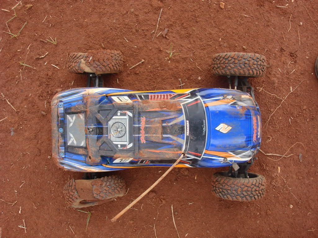

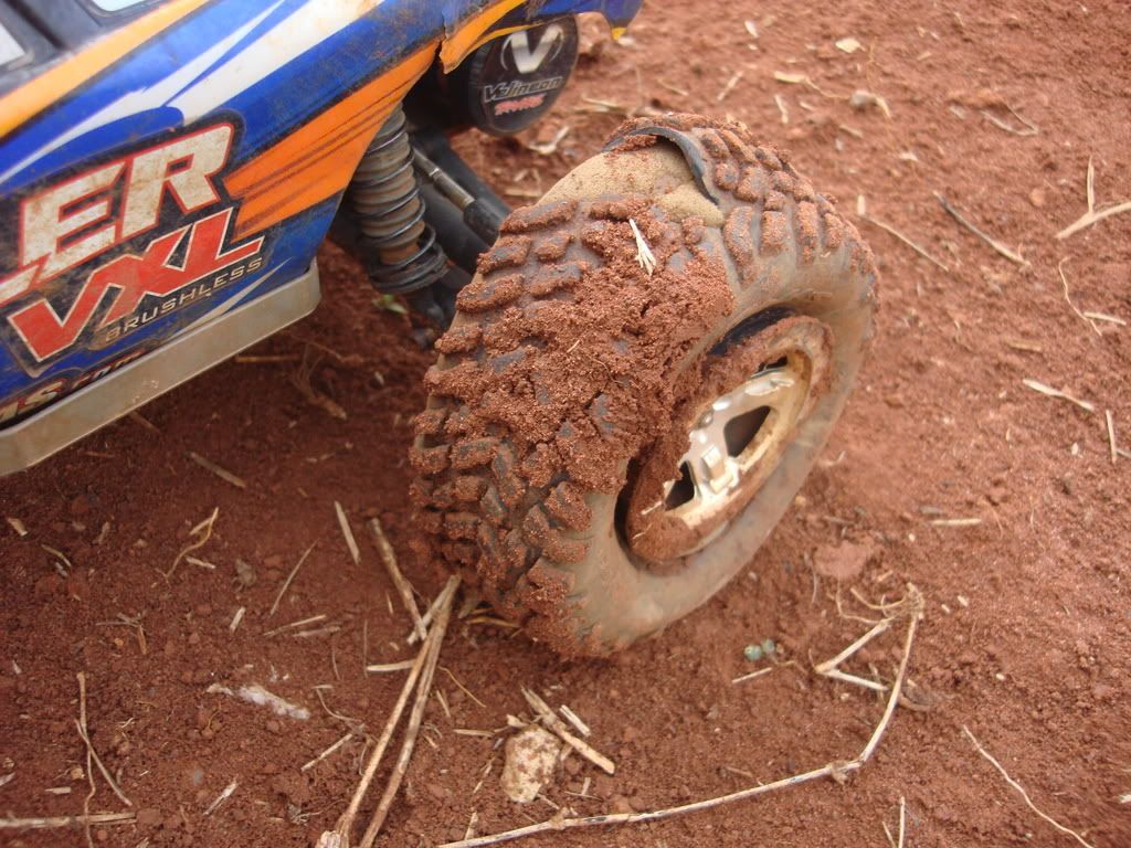

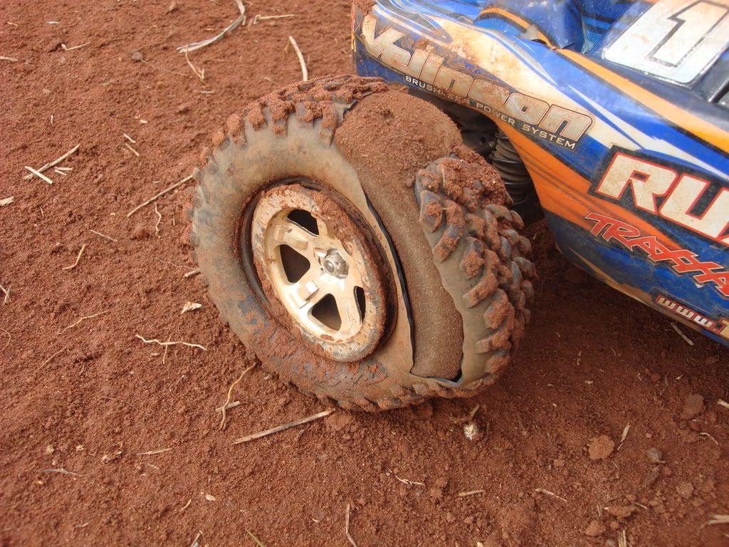

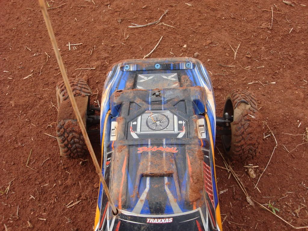

Sou novo no hobby,por isso pra mim isso é novidade...
domingão na pista....
e o que aconteceu foi o seguinte:
dei umas voltas e começou a patinar algo na trans..blz..
era a spur gear que já tava carequinha....era a original ainda...83 dentes..
baterias carregadas....vou arrumar! :bruce:
peguei um spur zerado no estoque ,só que 76 dentes...pensei..nem vou trocar o pinhao pra experimentar assim.. :roll: :roll: e vamos ve no que dá! :?: :?:
o maximo que pode acontecer é eu perder um spur novo de 73....
sem problemas..vou andar!! :bruce:
dei uma volta..estranhei um pouco mas continuei...
dei umas arrancadas ....
umas esticadas fortes na reta...e....
sem mais nem menos,começou a capotar :evil:
o que será que rolou???? acho que acelerei demais :oops: :oops: :oops:
dêem uma olhada...pra mim isso é novidade!

pô Cidão... estava fazendo uma analize bem profunda nas fostos que você postou ai velho, e acho que aconteceu alguma coisa com seus Pneus viu!!! Acredito que você terá probleminhas pra andar com eles dessa forma hauhauhauhauhauhauahu!!!! putz velho so :bruce: :bruce: pra fazer isso rapa!!

Cidão, não sou perito no assunto também...mas os pneus estão montados do lado invertido, repare na foto da slash:
Seria como andar em ré, o tempo todo... :D
Minha opnião...num 1:1 isso seria mais do que suficiente para estourar os pneus...hehe
Abraços!!!

Pode ate ter sido a cora, devido a "força" extra os pneus nao aguentaram... mas eles provavelmente ja estavao sofrendo (mesmo com a antiga cora) se realmente o fator lado tiver que ser levado em conta, como foi dito nos 1:1 conta e muito...

Estes pneus explodiram devido a força centrífuga em excesso, a borracha foi esticada ao limite de sua resistência e nesta situação um pequeno furo ou rasgo na mesma acarreta a bagunça toda.
Quanto ao fato de montar o pneu ao contrário, no caso de nossos modelos isto não acarreta problema nenhum, no caso dos automóveis 1:1 tem que se levar em conta que os pneus possuem camadas de tecido (ou lona) que são montadas levando em conta a direção da trama e a sobreposição de camadas, por este motivo os pneus possuem sentido correto de rotação, mas no caso dos pneus dos nossos modelos é simplesmente borracha injetada, a posição certa da montagem depende somente do desenho das ranhuras (pode melhorar ou diminuir a tração).
