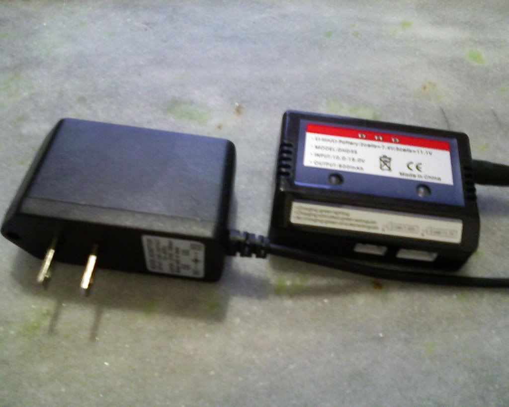

Pessoal é o seguinte, sei que isso é massante um novato pedindo ajuda , mas não tem nenhum modelista que eu conheça, a não ser vcs , acabei de adquirir um "Hsp Xstr pro 1:10 4WD off-road buggy Brushless Powered"
é bem rapido apesar de novato gostei bastante , mas aconteceu o seguinte :
Dei minha 1º carga na bateria , conforme manual , quando apagou a luz verde , liguei no carro e fui correr , no campo de futebol que tem perto de casa , corri ums 10 mim acabou na bateria , coloquei pra carregar novamente , mas da 1º vez em que carreguei levou 1hora e 30 mim pra apagar a luz que indica que esta carregada , agora ja faz 2 horas e 30mim e nada de carregar , isso é nomal ?
ESC BRUSHLESS 70 A
FAN COOLER PARA O ESC
MOTOR BRUSHLESS 540/S 4000 KV
BATERIA DE LÍTIO 11,1 V 2.200 MAH 15 C
Valeu, desculpe esse tipo de post , mas não tenho pra quem perguntar .....

Nao eh normal nao... veja se a bateria nao esta esquentando... se estiver, desliga imediatamente...

Acho que o problema é carregador de má qualidade. Deve ser aqueles de parede que carregam a menos de 1A.

Se era a primeira carga da sua bateria, é muito provavel que ela ja tinha um pouco de carga e por isso demorou menos para apagar a tal luz verde.
De quantos mAh sua bateria?
Seu carregador carrega a quantos A?
Qual o modelo do seu carregador?
Você tem um multímetro?
O que nosso amigo sabongi falou também é verdade, leve isso em consideração.

aquecer a bateria não aquece nada a bateria é de 2200mha
o carregador é de 800mha.

Mesmo o carregador sendo de 800maH ele n vai carregar sua bateria nesta corrente nominal, então vai demorar mesmo e como nosso colega ali falou é comum as baterias ja virem com pelo menos 50% de carga, o q facilita na primeira carga.
Para ficar ideal vc deveria comprar umas baterias NIMH boas, de preferencia de 4200 maH e um carregador bom tmb, no minimo um Piranha DC peak q tem aqui no forum a venda por R$ 60,00, acho q ainda esta a venda.

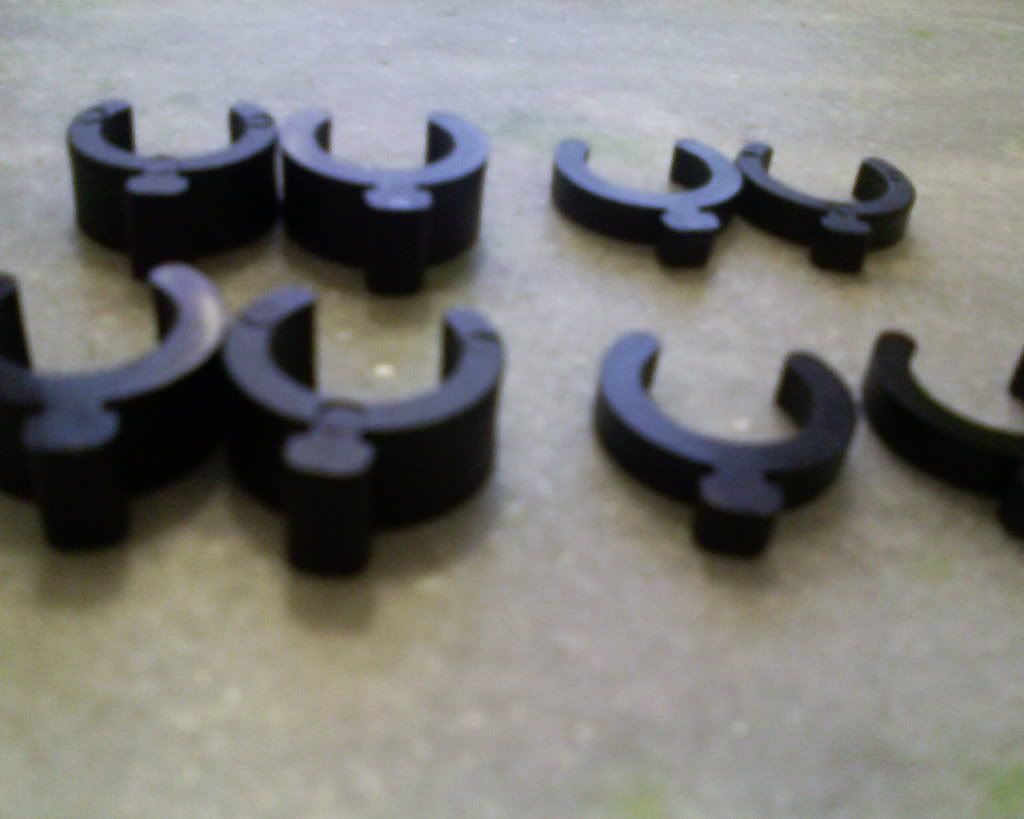

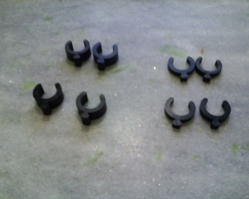

alguem sabe o que são essas peças que vieram junto?
MensagemEnviado: Sex Jan 23, 2009 7:40 am
Mensagens: 2040
isso é pra dar pressão na mola...
você coloca isso no amortecedor em cima da mola

Cara.. quanto ao carregador... vc comprou ele aonde? não tem como levar pra ver se não está com problema? O meu aconteceu algo parecido, deixei a bateria carregando 8 horas, como manda o manual, quando fui andar.... acho q a bateria estava com pouca carga de fabrica e não deu pra andar quase nada... deixei carregar novamente e nada... levei aonde comprei e o carregador estava com problemas, trocou em garantia e não deu mais problemas. Realmente estes carregadores são muito fracos, mas se for pra ficar em casa ocupando espaço, acho q compensa ver se da pra troca (em garantia) e deixar ocupando espaço mas q esteja funcionando pelo menos.. rs

São espaçadores para colocar nos amortecedores.
Com eles, vc dá mais carga na mola (e em alguns casos, diminui o curso do amortecedor)... Ele fica mais rígido.
É um jeito rápido de fazer um ajuste na suspensão sem ter de desmontar o suporte do amortecedor pra trocar a mola por uma mais rígida.

Na minha opinião a bateria, na primeira vez, já estava com carga, por isso foi rápido.
Esses carregadores são aqueles de 4~6 horas, igual os que vinham nos RCs da Estrela.
As peças que vc postou são como o doug01n falou, são p/ regular a suspenção de um modo mais simples, porém não tão eficiente como trocar mola, óleo, pistão, etc.

Mas cara, eu sei que vai ser chato, mas fica monitorando a bateria, pois ela não pode esquentar hein.
Como todos estamos supondo as coisas, é melhor vc ficar de olho pois não descarto problema no carregador, daí lipo não pode brincar.

A bateria dele é uma LiPo, que não esquenta durante a carga - a não ser que alguma coisa errada aconteceu...
Você vai carregar o pack pelo tempo que o carregador levar pra carregar o pack, deve apagar ou acender um LED no carregador. No seu caso deve levar umas 3 horas pra carregar o pack descarregado, dada a corrente de carga e a capacidade do pack.

pessoal ja fazem 2h e 10mim que esta carregando a bateria, ela ta gelada , mas o carregador ta morno , ontem levou 3h e 30 mim pra carregar ,
hoje de manha eu corri ums 10 mim no campo de futebol, no pau mesmo e andei ums 8 dentro do quintal , parei pq o carro parou , coloquei pra carregar e estou monitorando.
