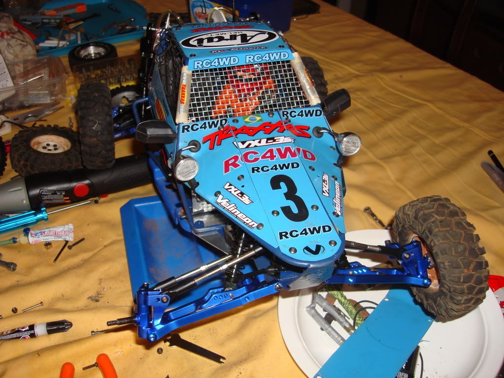

Olá amigos!
Estou com um problema e acho que só quem tem um Jato pode me ajudar..
to finalizando um projeto (autocross) e a suspa dianteira é do Jato.
hj chegaram as peças que estavam faltando
mas nao sei como é a montagem das rodas dianteiras+eixo+hex hub+ rolamentos..
normalmente os rolamentos sao fixos no steering block,mas no Jato nao..
entao tô boiando legal!! alguem poderia colocar alguma foto da dianteira sem a roda? ou me explicar ??
o hex hub vai encostado no rolamento?nao tem hex hub? o rolamento vai apoiado onde??
acho que to ficando burrao..
sò falta isso pra eu terminar a gaiola..
por favor alguem me ajude!!
valeu!!
abração
cidao

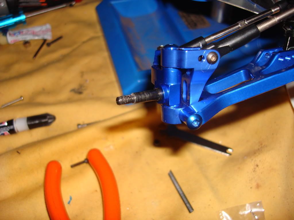

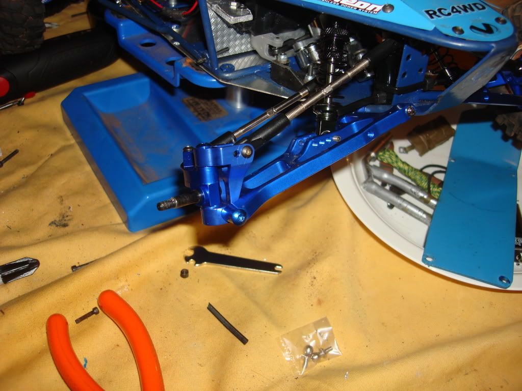

o pior é que eu tenho..mas nao ta claro..nao pra mim...
quero dizer..nunca vi nenhum setup assim..o eixo é fixo,não gira,e os rolamentos nao ficam fixos em nada..ficam sem função..

Cara, pelo que deu pra entender acontece o seguinte, como não tem tração no eixo dianteiro ele fica fixo na manga de eixo e na roda ao invez de ir o sextavado vão os rolamentos direto. Pelo que deu pra perceber parace que as roda dianteiras do jato tem somente o furo dos rolamentos, não tem furo pros sextavados.
Se tiver falando besteira alguem por favor me corrija, mas acho que é isso mesmo.

Caso encerrado!
é isso mesmo..os rolamentos sao alojados nas rodas,exatamente como nas fotos acima(formulinha)

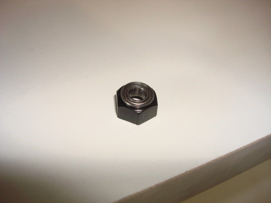

Tava pensando, vc pode ao invés de tornear a roda fazer um sextavado com furo interno! Eu não tenho ideia aí do seu rolamento mas se o diâmetro externo dele for menor que o sextavado a ponto de sobrar uma parade aí de uns 0,5 - 1 mm faz o furo no sextavado e não estraga a roda!

MensagemEnviado: Qui Jan 22, 2009 12:28 am
Mensagens: 1262
Tivemos a mesma ideia!! :drinks: :drinks:
olha o que eu fiz ..nao sei se vai ficar bom..mas até o pessoal da rc4wd gostou da ideia e ja ta pensando em produzir.. 8) 8)
afinal eles vendem um kit (a gaiola) mas nao dá pra usar rodas da rc4wd..
esse é de plastico,mas vou providenciar um de aluminio...
abs

MensagemEnviado: Qui Jan 22, 2009 12:30 pm
Registrado em: Ter Set 09, 2008 11:23 pm
Mensagens: 59
É... ficou certinho!..eheheh
Muito bom!

MensagemEnviado: Qui Jan 22, 2009 2:05 pm
Mensagens: 1262
japan_rc_drifters escreveu:
que massa hein!!!
muito bem bolado!!!!
mas aí então o jato tem as rodas da frente especiais cara???
não sabia disso não....
pois é..é no mesmo esquema do formulinha acima..2 rolamentos,um espaçador na roda! eixo fixo..
vivendo e aprendendo!! por isso que eu amo esse forum :drinks:
