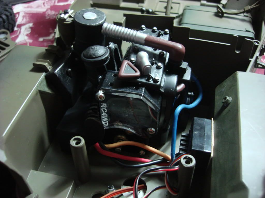

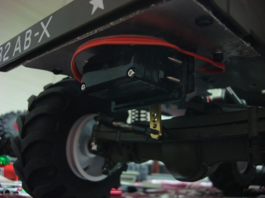

hj instalei o servo da direção...deu pra esconder sob o radiador...

dei um tempo das minhas "ferias" e terminei o sistema de direçao...
dentro de casa funcionou bem,vamos ver amanha "lá fora!!" :twisted:
só falta uns retoques na pintura q so vou fazer depois do teste...
mas aqui ja tem uma fotos pra vcs verem como ficou..ate segunda posto um video..

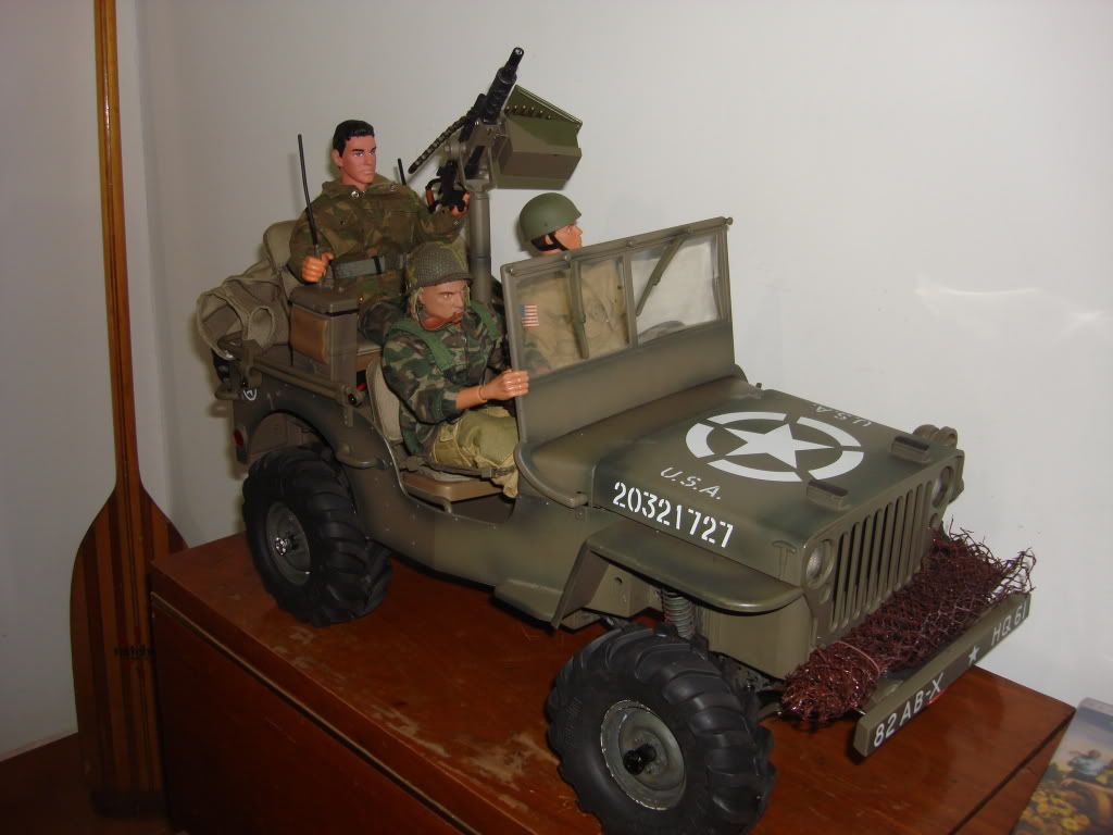

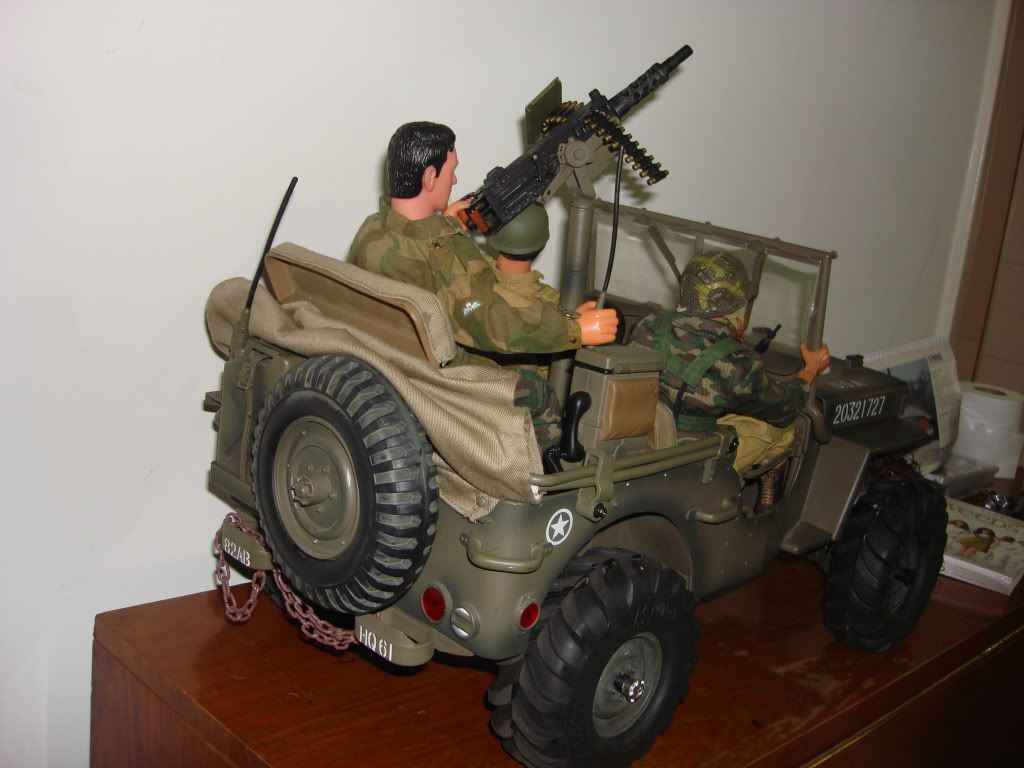

hj testei!! e funcionou como o esperado...
só vou precisar trocar algumas peças que sao de plastico e nao aguentam...muito,mas muito torque!!
o carda trazeiro será a primeira troca..qdo uma das rodas trava em alguma pedra,a cruzeta do carda nao aguenta e se solta...aconteceu 2 x...
os pneus tb nao aguentam..quero dizer...os pneus colados nas rodas nao aguentam e se soltam..descolam...mas com as rodas "bead lock" em q os pneus sao aparafusados entre o aro e a roda,esses sim aguentam...
