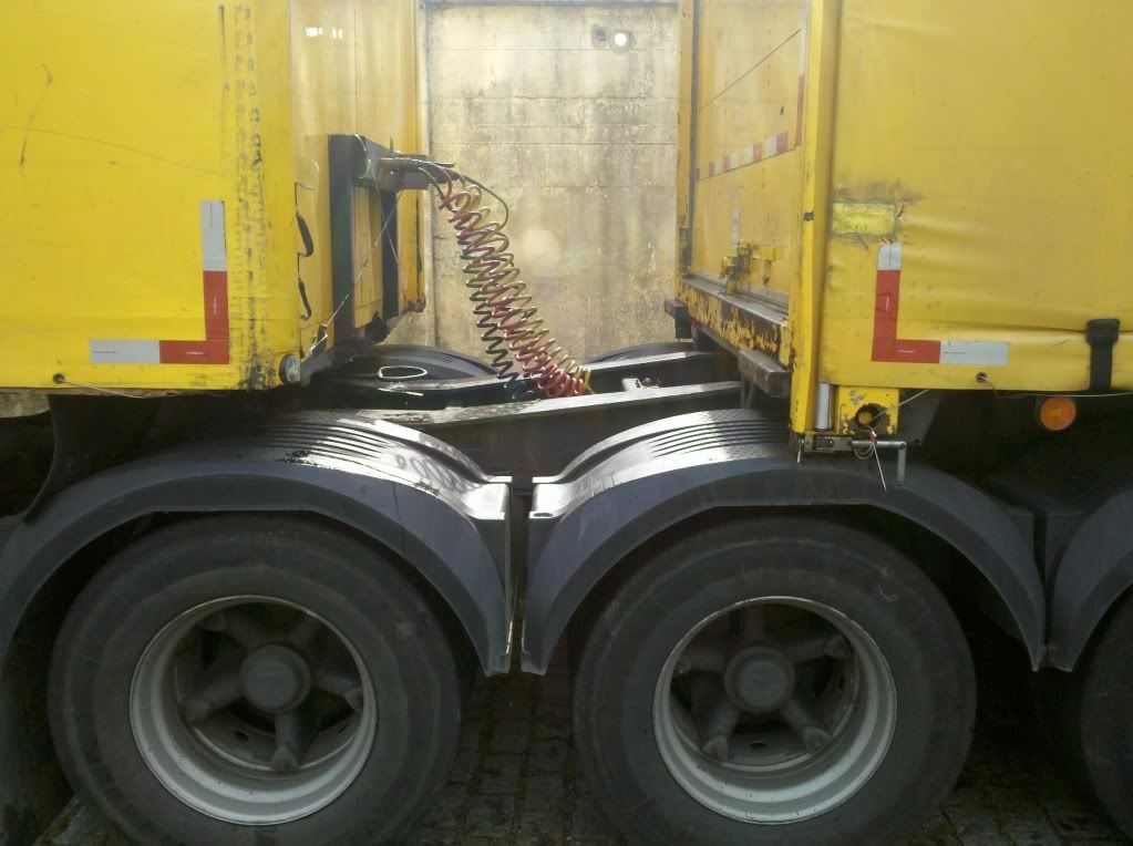

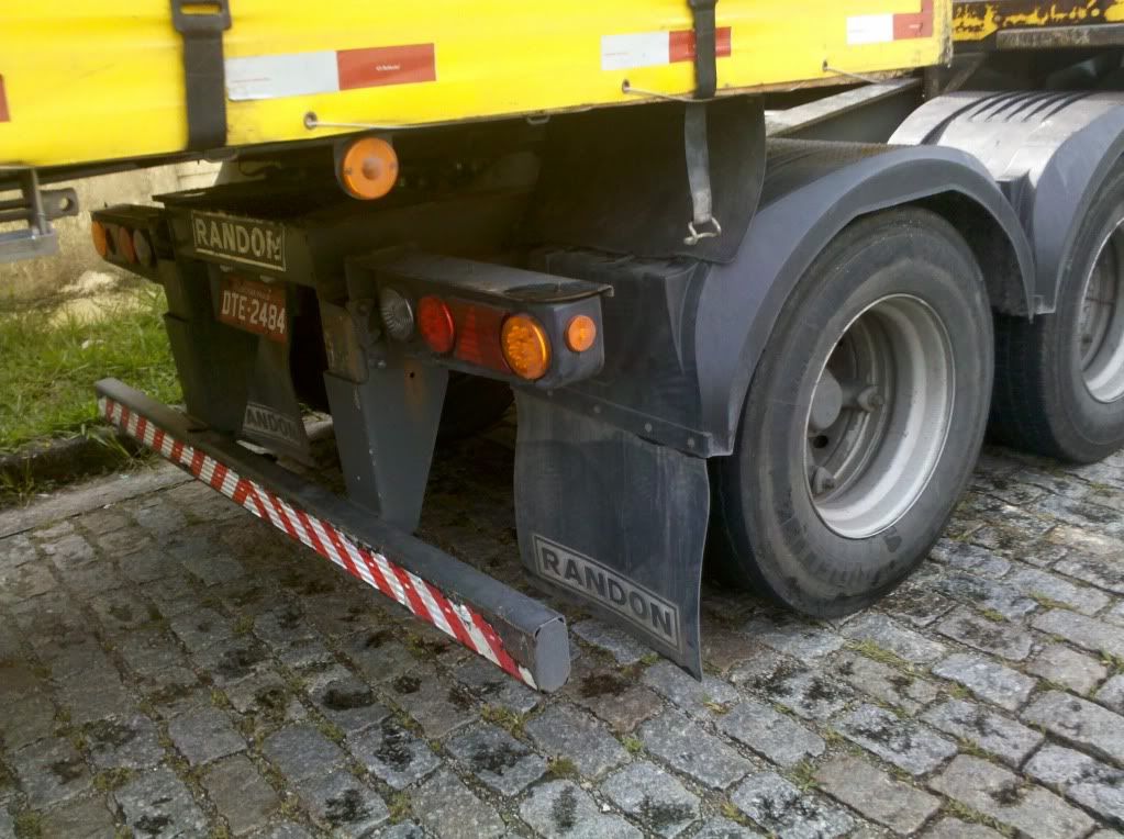

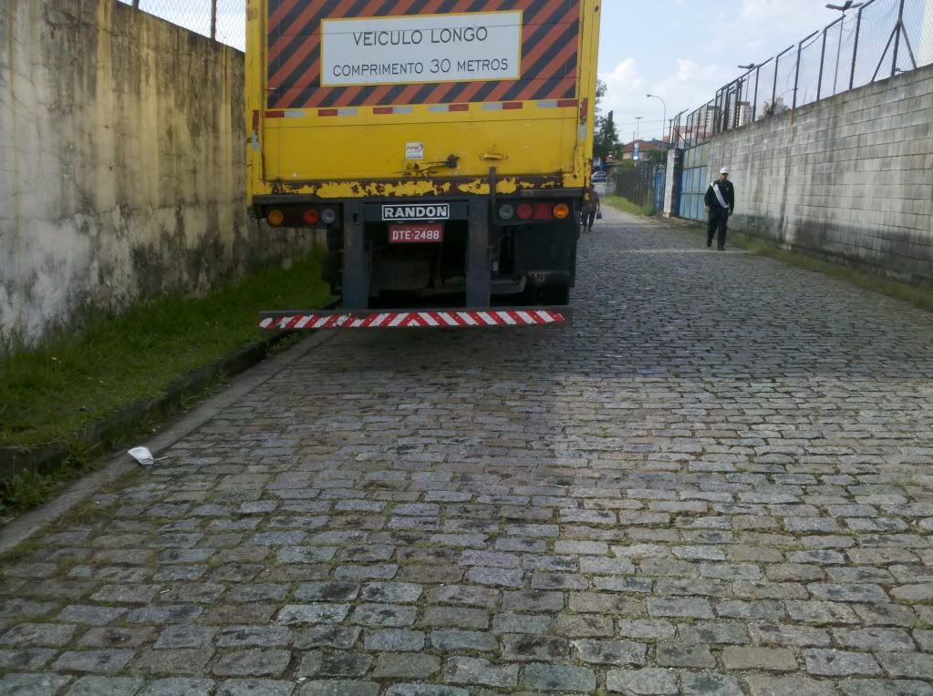

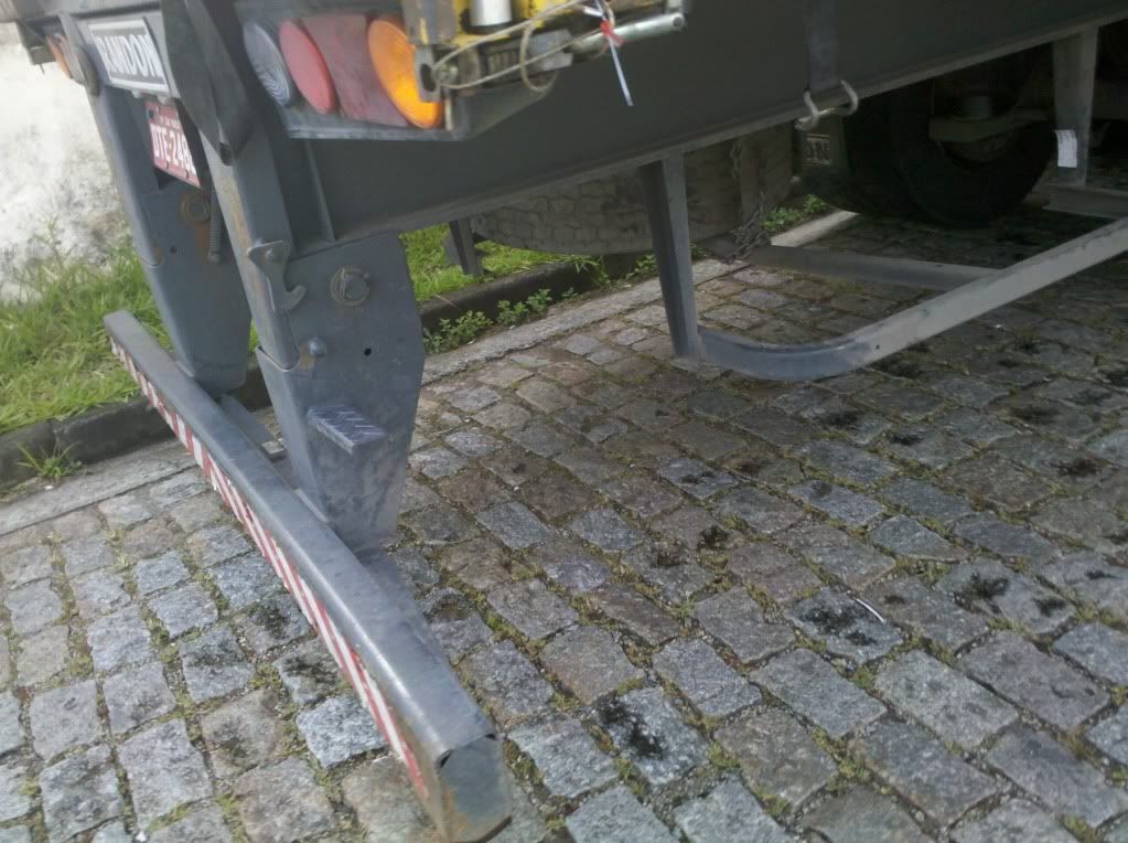

e sexta feira indo para o trabalho, numa ruazinha do lado do trabalho tinha uma Scania parada, bi-trem, lateral lonada, tirei algumas fotos rapidas, pq tava cheio de gente olhando eu tirar foto, motorista tava dentro, hahahah
um grande detalhe que eu vi em poucas carretas, e estou tentando achar mais infos...
a carreta tem como se fosse um trilho, onde o "bau" é independente das rodas, tipo, vc freia as rodas, destrava a carreta e ela anda, tampando a quinta roda e deixando um acesso mais facil pro "bau", na ultima foto da pra notar a porta, ja vi um motorista fazer nessa carreta ai, que faz entregas no carrefour....
