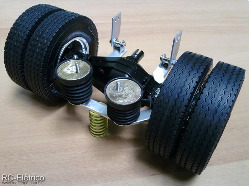

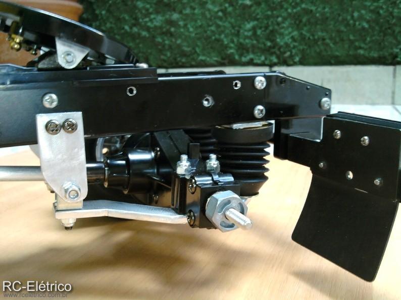

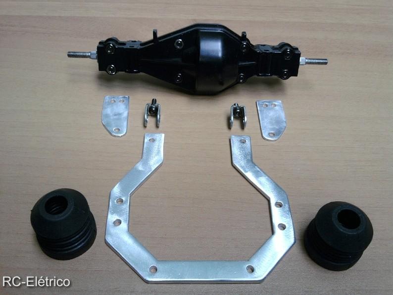

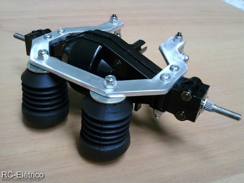

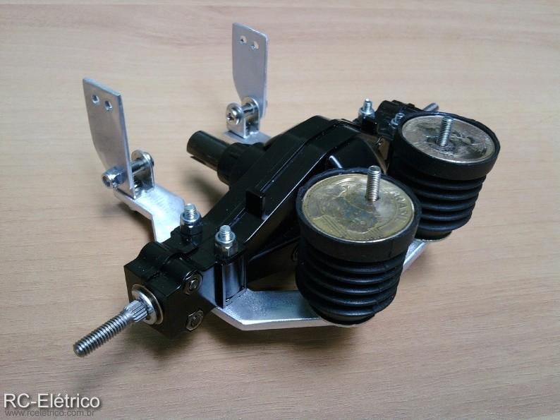

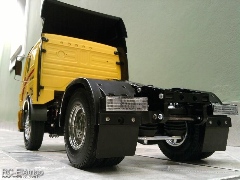

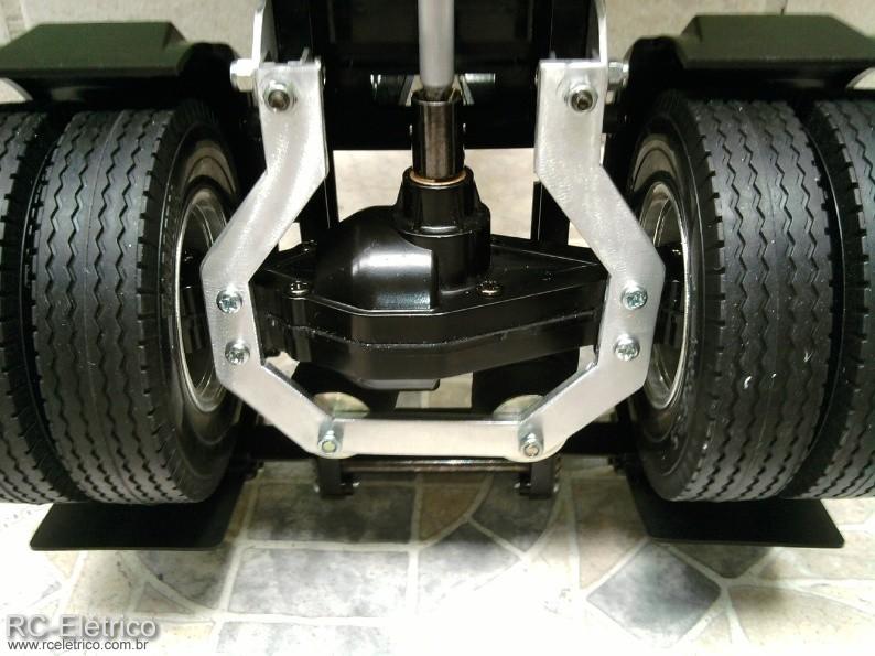

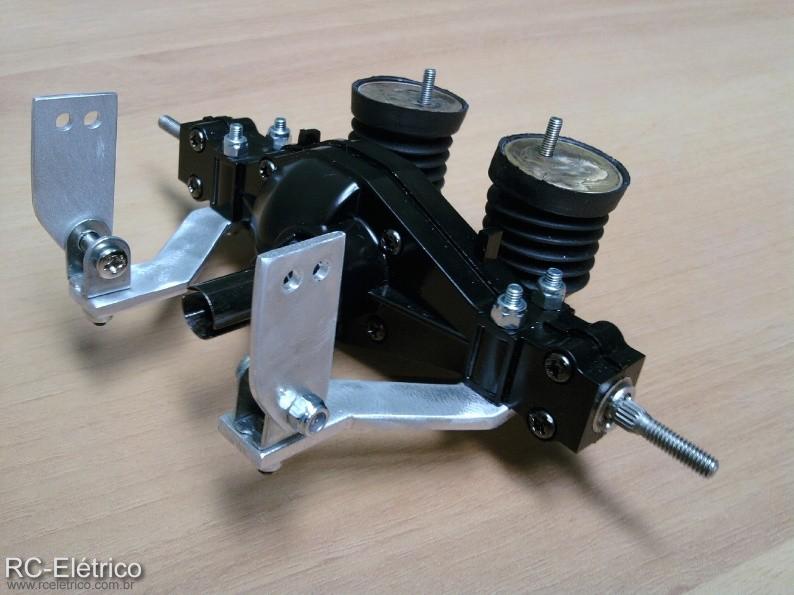

Como sobrou um tempinho esse fim de semana eu resolvi recuperar o meu Mercedinho que estava escrapiado , graças ao Corsetti que me arrumou a suspenção dianteira , mas como eu não tinha a suspenção traseira resolvi inventar um pouco ,
A minha oficina está fechada nesse período de mudança , então tive que improvisar as ferramentas , mas com uma tico-tico e uma dremel dá para fazer qualquer coisa ,
Achei mais fácil fazer uma suspenção a Ar doque fazer um feixe de molas ,
Com um pedaço de alumínio e umas borrachinhas mais umas peçinhas de sucata saiu a suspenção ,
Agora o Mercedinho está montado , quando tiver tempo vou desmontar tudo , pintar o chassis , remontar direito e colocar a parte elétrica .

ficou mto boa essa suspenção hein?!
as bolsas de ar são na realidade o que? a "tampa" é uma moeda?

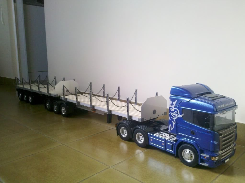

bom....depois de 1 ano e alguns meses de inicio das compras, esperando, varias taxações, centenas de horas montando, apertando e desapertando parafuso, desmontando, cortando, furando, xingando e mais aperto e desaperto de parafusos... 99% pronto..
falta agora juntar umas dilmas para compra de 24 rodas de alumínio, 240 parafusos de roda, um par de caixa de ferramenta e um suporte de step.... falta agora só definir a iluminação da carreta....

Neno só faltava a suspenção traseira para deixar esse Mercedinho montado , eu tinha tirado peças dele para montar outros projetos ,.........mas eu não estava com vontade de gastar Usd$70 para comprar e esperar um mês , então fiz uma catança nas caixas de sucatas e saiu isso , essa é a 4' suspenção a Ar que eu monto , tá quase bom , o que deu mais trabalho foi cortar essa peça de alumínio , usei uma chapa de 3 mm e fiz na tico-tico , a parte central foi difícil porque não tinha como segurar e podia entortar fácil ,
Essas bolsas de Ar são guarda pó usadas nos pistões de travas de porta de carro , e aquelas tampas superiores são moedas de $0.25 que estavam na medida certa eu não tinha mais saco para cortar em alumínio e ficar certinhas , então meu projeto ficou R$0.50 mais caro ,
Ela está com a mesma dureza da suspenção de feixe de molas ,

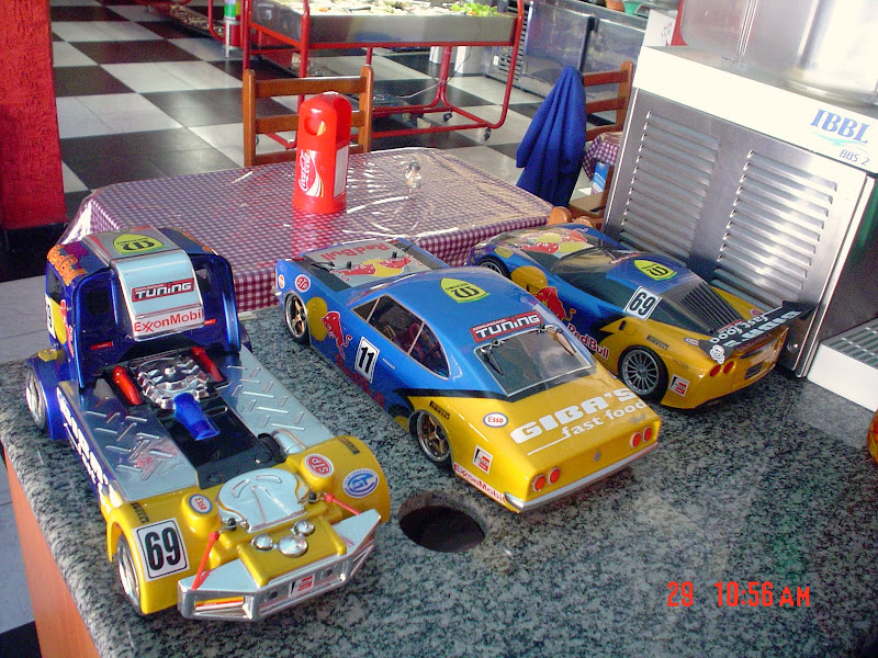

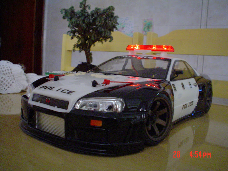

To na duvida em qual destas duas pinturas fazer:
Caminhão Red-Bull que pintei em 1/10
Ou montar e fazer uma pintura como um caminhão carreta policial no estilo dese carro:
