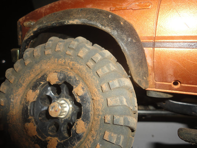

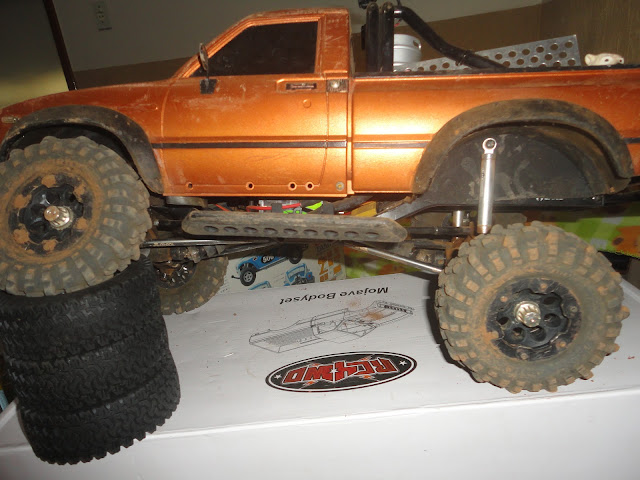

100mm Mentira...estou quase migrando para uns de 82mm
No meu os originais SCX10 92mm com pneus originais a roda encostava nos para lamas da Hilux com os novos da TopCad tb 92mm não ergue tanto perdi uns 10mm quase.
Pior que como minha caçamba é funda não consigo mudar o ponto de fixação dos amortecedores, por isso gostei da sua dica.
No meu caso essa redução de curso melhorou as capotagens pois se não inclina tanto sendo assim não tomba p/ lado.
Instalei uns pneus de 115mm e voltou á encostar nos para lamas, vou fazer uns testes, mas gostaria de voltar usar os pneus originais de 108mm.
Fotos com shocks originais.

Ronan, tirei umas fotos da minha outra hilux com os amortecedores nos locais originais, pneus e rodas originais, e amortecedores de 110mm.
