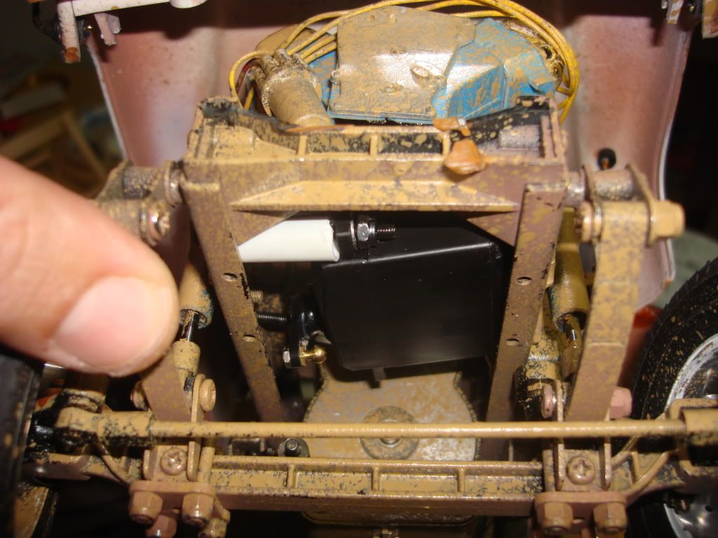

instalei a ultima peça que faltava ..o servo que troca as marchas..
agora ela tá pronta..só preciso trocar o braço do servo pq o que está,está escapando pq é muito curto..daí é só andar!!! :drinks: :drinks: :bruce: :drinks: :mrgreen: :mrgreen:

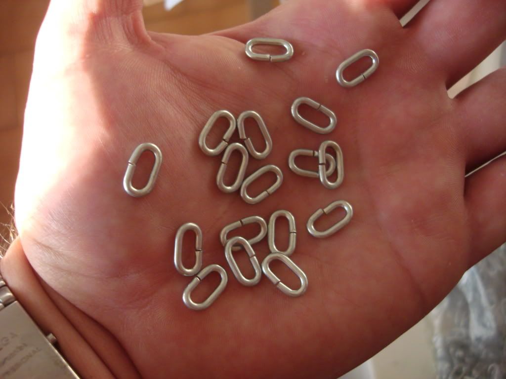

Topolino, para as correntes que voce utilizou nela, e naquela carreta que puxa uma lancha, como voce as fez ? Seguindo o exemplo do cadeado voce fez "elo a elo" da corrente com latão ? Ou a comprou pronta ?
Valeu,
Grande abraço !
[ ]´s
Tundra -- 80%
Higher Gear Box
F-250 -- 100%
MensagemEnviado: Ter Mai 19, 2009 5:01 pm
Mensagens: 1262
aquela da carreta da lancha,eu fiz elo por elo mesmo..com um arame bem duro...a corrente fica hiper forte!
mas dá trabalho...primeiro corta os arames no mesmo tamanho..2 alicates de bico e tá pronto! os primeiros ficam ruins mesmo..mas depois de pegar o jeito,a coisa fica boa..começam a ficar iguais.. fiz um saco !!! foi um saco!!! :mrgreen: depois é só abrir os elos e fazer o tamnho de corrente desejado..
fiz pq é bem dificil encontrar correntes bem "escala" nesse tamanho..as mais finas(que usei no caminhao) é facil achar...
boa sorte :mrgreen: :mrgreen:

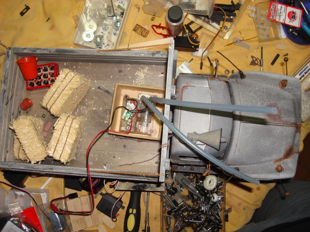

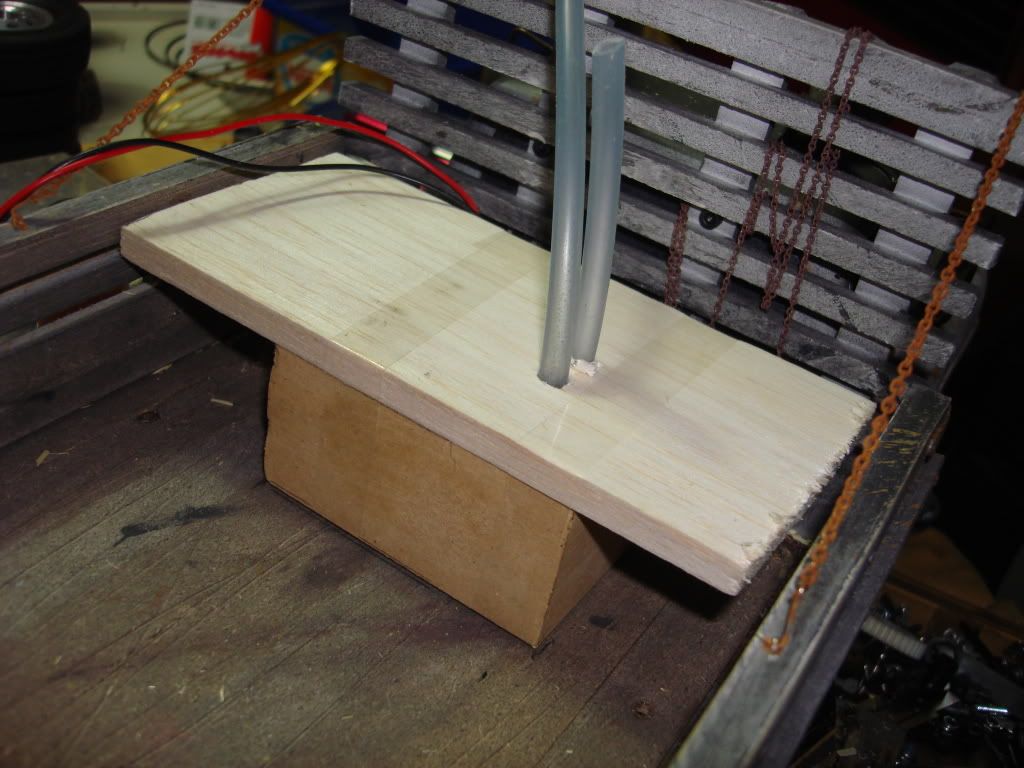

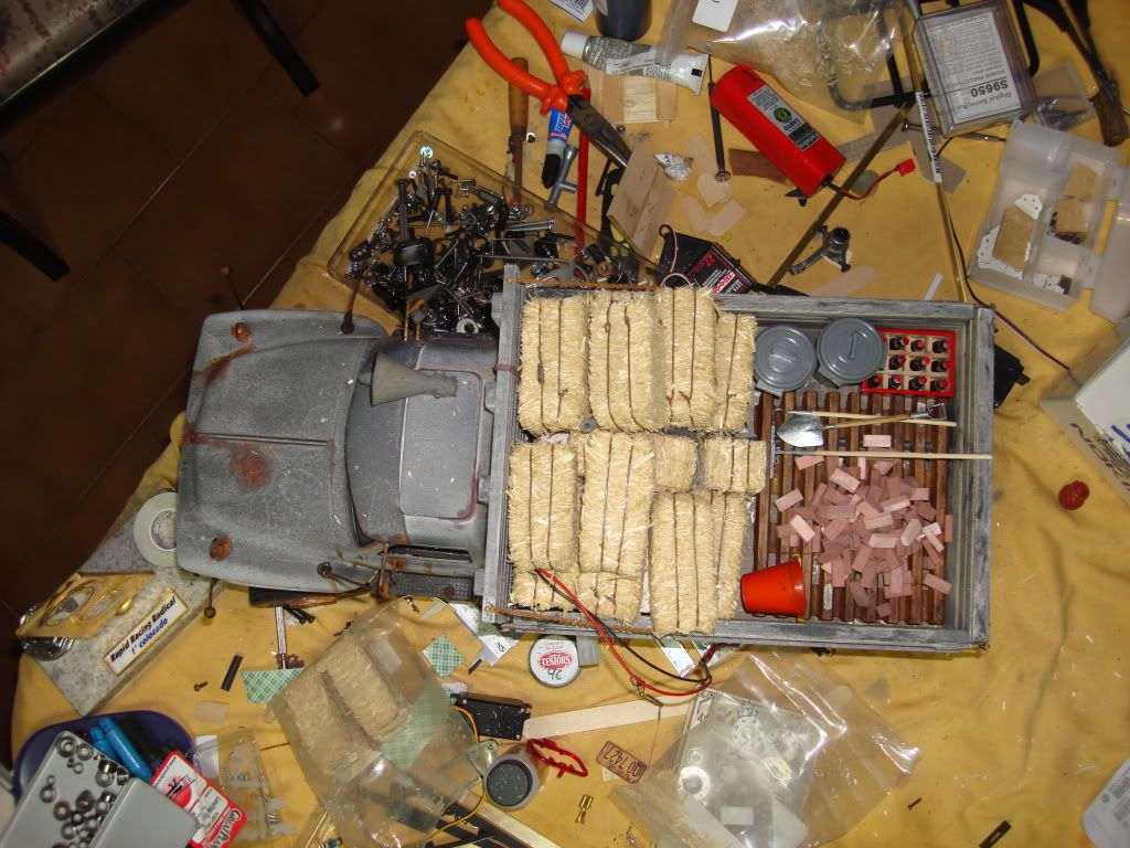

eu sempre acho que a pick up tá pronta... mas sempre me lembro que esqueci de algo...

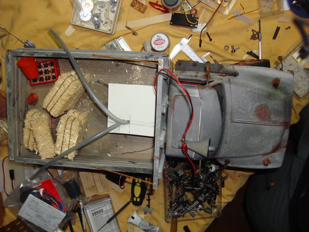

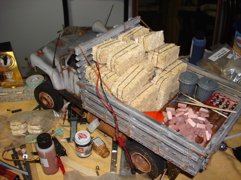

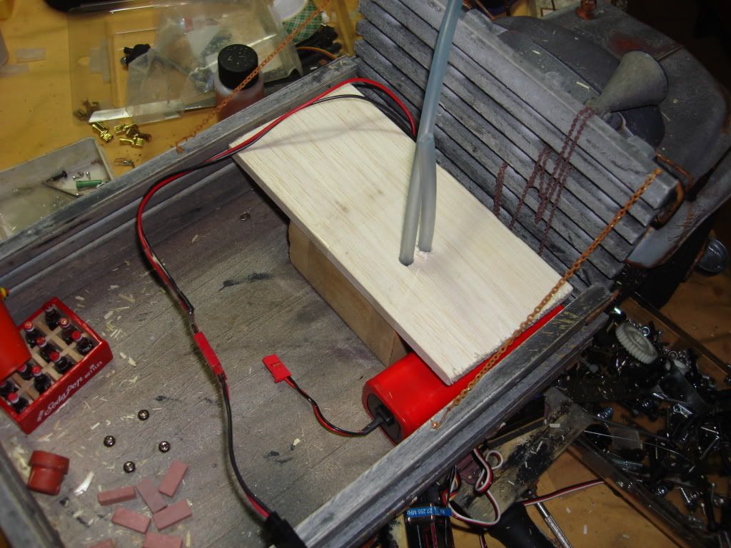

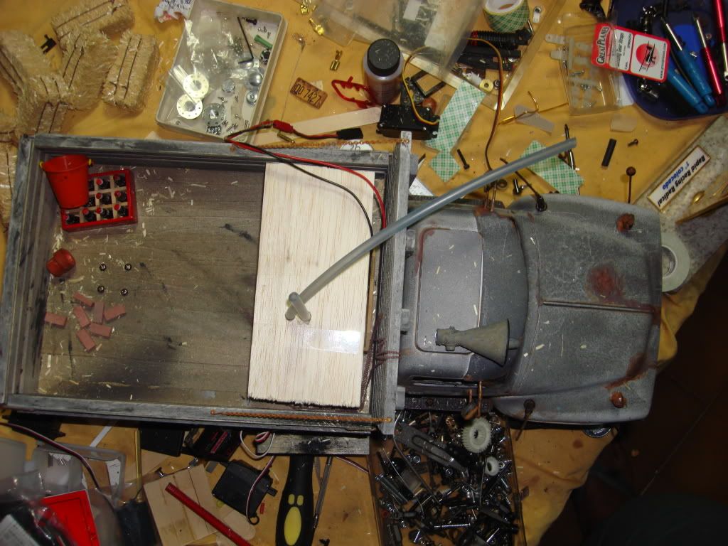

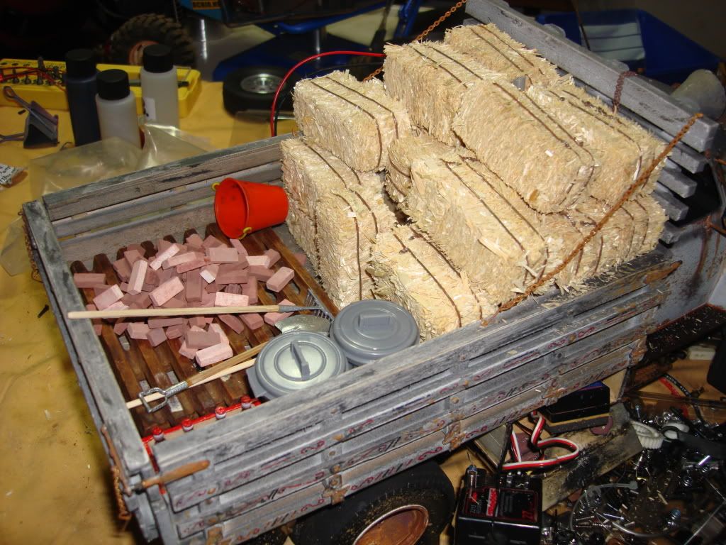

desta vez foi a maquina de fumaça!
coloquei ela numa caixa,com a bateria ao lado...vou furar o assoalho da carroceria para passar a mangueira até o escapamento...depois vou cobrir com feno ..a ideia é colar os fardos sobre a caixa e o acesso á caixa será pela aba lateral da caçamba...
logo ela vai andar...
abraçooo

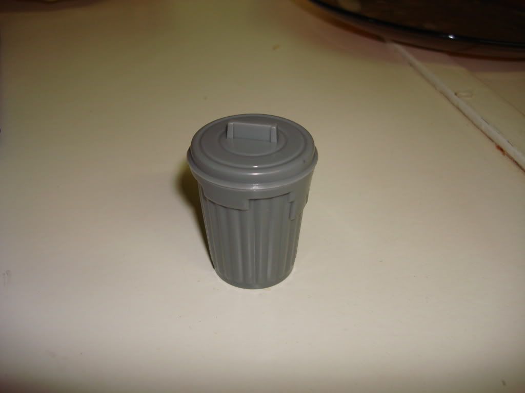

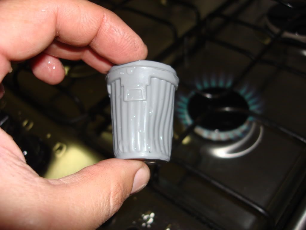

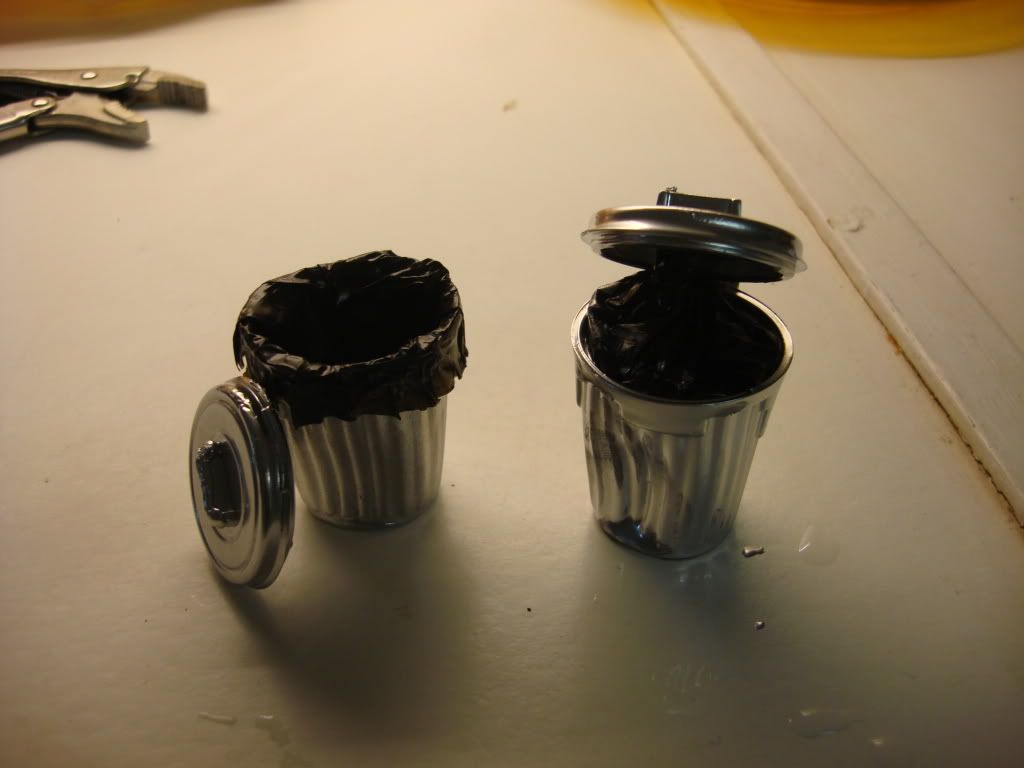

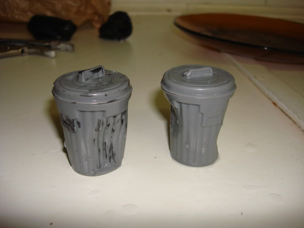

hj dei um trato nas latas de lixo...
