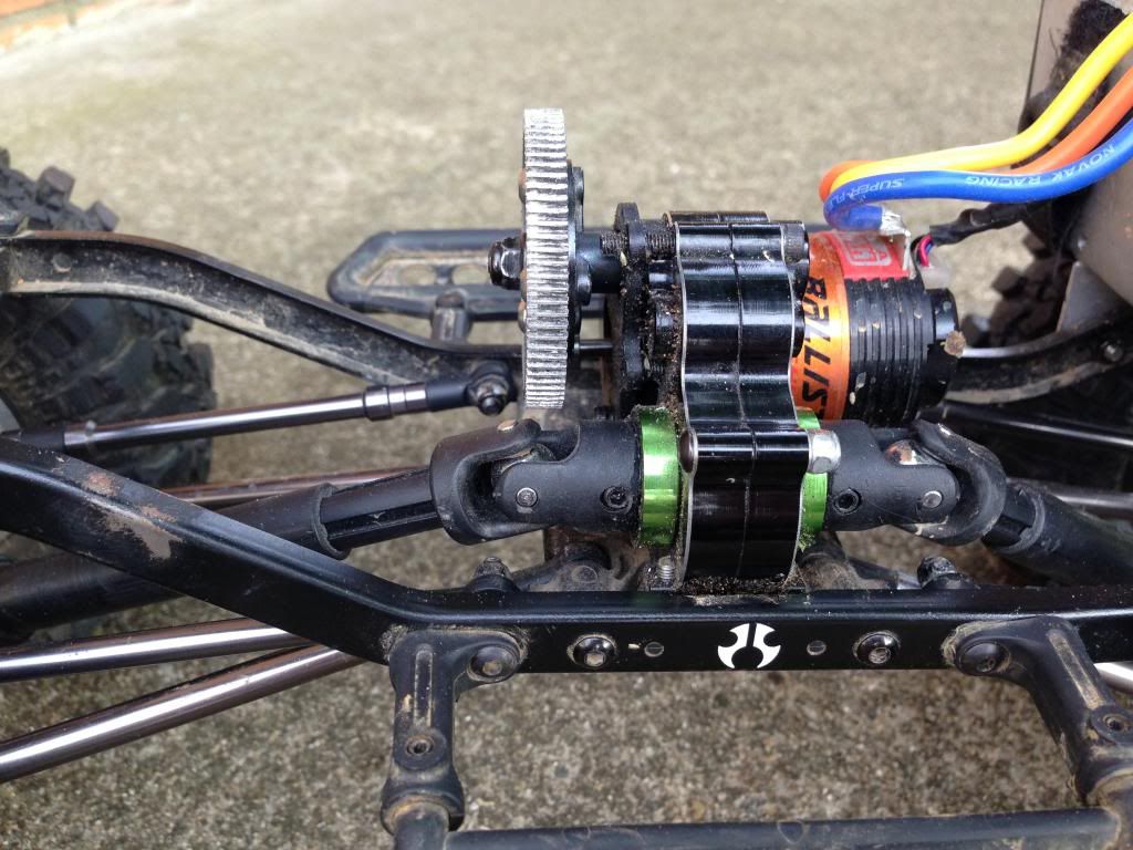

Olá pessoal,
Esta semana chegou o SCX10 que será o Monster Dingo :bleh:
Antes de tudo, já realizei algumas alterações como:
Troca de motor Latinha por Brushless 21.5T com sensor;
Mudança do ângulo dos diferenciais;
Posicionamento dos amortecedores com várias posições;
Realocação de alguns componentes sendo bateria(para frente), caixa do RX e adaptação do ESC;
Novo membro recém chegado:

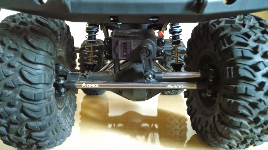

Ângulo original Traseiro:
Ângulo original Dianteiro:
Medida ideal do espaçador, nas fotos marcadas com vermelho estava com medida maior 5,65mm.
Com a medida menor evita de pegar o braço do servo no chassi e mantendo um ângulo muito bom!
Traseiro c/ 5,65mm:
Dianeiro c/ 5,65mm:
Detalhe traseiro:
Detalhe dianteiro:
Visão geral dos componentes instalados:
Bolha montada. Com os Ripsaw 2.2" irei fazer ajustes/cortes nos Fenders... :bruce:
Visão dos eixos:
Em breve posto um vídeo dele em ação! :D
Valeu pessoal.

Probo escreveu:
Só não entendi a finalidade da mudança na posição do diff. De resto o carro ficou bruto!
Só para esclarecer, vi como foi feita a alteração e entendi bem só ainda não sei a finalidade dessa alteração.
Olá Probo,
Essa alteração ajuda a não forçar as articulações/"cruzetas" dos eixos no caso de suspensão mais elevada. Repare que ele fica com ângulo reto em relação ao cardã ou seja, com menos atrito do que o original.
Abraço e obrigado.

ACRDurao escreveu:
Probo escreveu:
Olá Probo,
Abraço.
Hááá... Com suspensão mais elevada e pneus maiores (2.2) realmente faz sentido.
NO meu caso mesmo, comprei os links de alumínio da TOP CAD (115mm para o Honcho), no entanto o dianteiro era menor que o original, daí eu tive que mudar a posição justamente desse espaçador que você postou, sem mudar a posição, o carro ficou como os seus diffs e quando fui testar o carro, ficou avançando na base do "tranco". Resolvi 80% do problema alterando o espaçador mas ainda sim, ficou um pouco fora do normal
