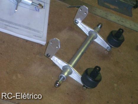

Oliveiramp Estou pensando em fazer os eixos da minha carreta com este esquema de suspenção acha que fica bom?
O que posso usa para fixar o eixo a suspenção? parece que o rapaz soldou o eixo nela. Como posso fazer?
Drift Star Exceed com Radio 2,4Ghz Hobby King para andar até quase sumir!
MensagemEnviado: Dom Nov 04, 2012 10:45 pm
Mensagens: 1777
Images: 358
Localização: Sao Paulo
Heheheheheheheheheh ,
Gustavo o rapaz sou eu ,
Você pegou essa foto de um post meu ,
Esse eixo eu fiz para uma carreta imitando suspenção a AR ,
Só que nesse eixo os rolamentos estão nas rodas ,
As peças são de alumínio e o eixo foi colado na travessa com cola epoxi .
Mas depois descobri uma cola feita com pó de alumínio que é melhor , tem á venda na leroy .

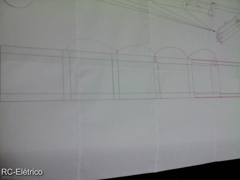

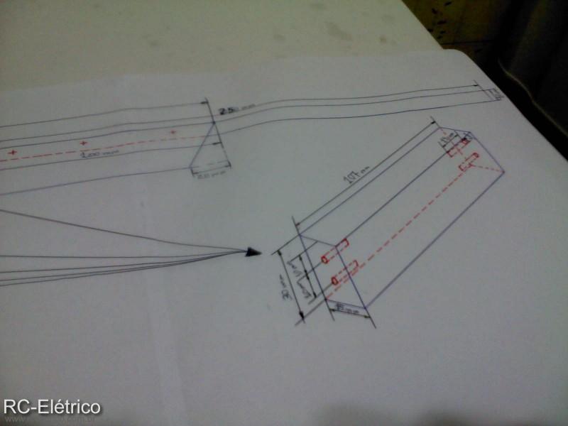

Algumas fotos do desenho da carreta.
