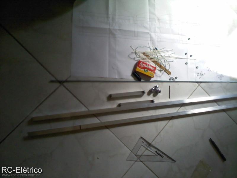

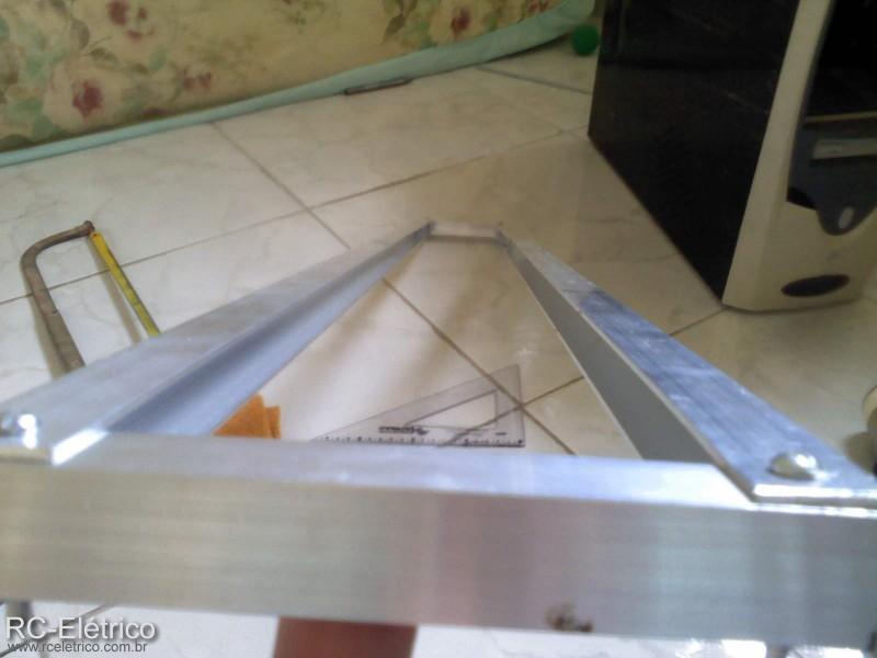

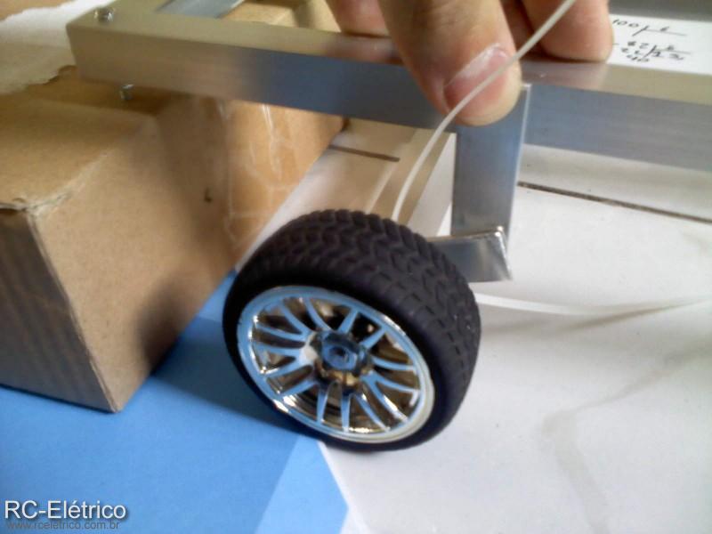

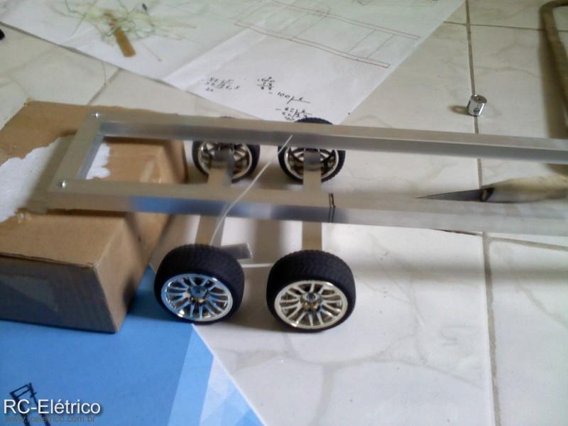

Minha Carreta ta saindo. Hoje meu pai vai trazer do serviço as travessas pro chassi da carreta.
Por enquanto esta assim:
O sistema de Suspenção. Não achei tubos redondos aqui perto, então vi esses mesmos.
Eixos Quadrados! hehehehe
É isso ai, de vagar mais ta saindo! Obrigado Oliveiramp pelas Dicas.

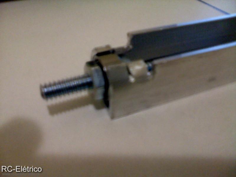

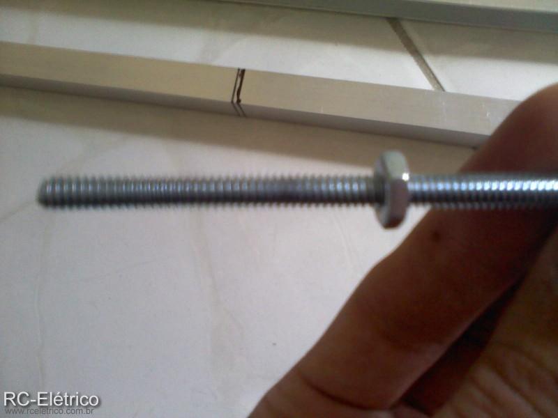

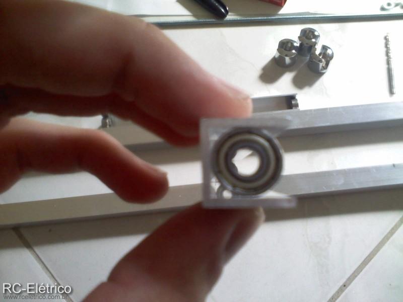

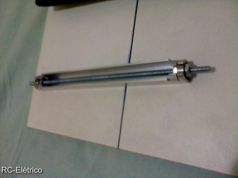

Fotos mai detalhadas do eixo. Não ficou tão bom assim, mas por ser a primeira da para usar. O caminhão daqui algumas semanas chega. hehehehe :drinks:

Aííí Gustavo , tá começando a ficar bom esses eixos , mas no futuro pensa em fazer ele dividido em duas partes para as duas rodas girarem livres , assim como está você vai arrastar uma nas curvas .

Eu percebi isso nos testes! hehehehe Só consegui 4 rolamentos então tive que fazer assim. rsrsrsrsr Mais pra frente vou ver se compro uns eixo e a suspenção completa pra carreta, ai fica bom. Obrigado
