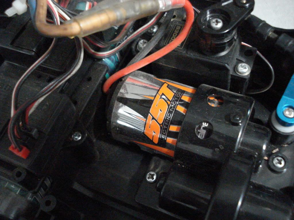

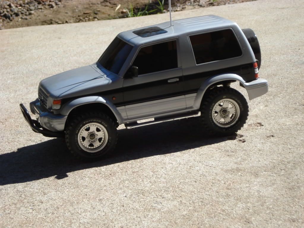

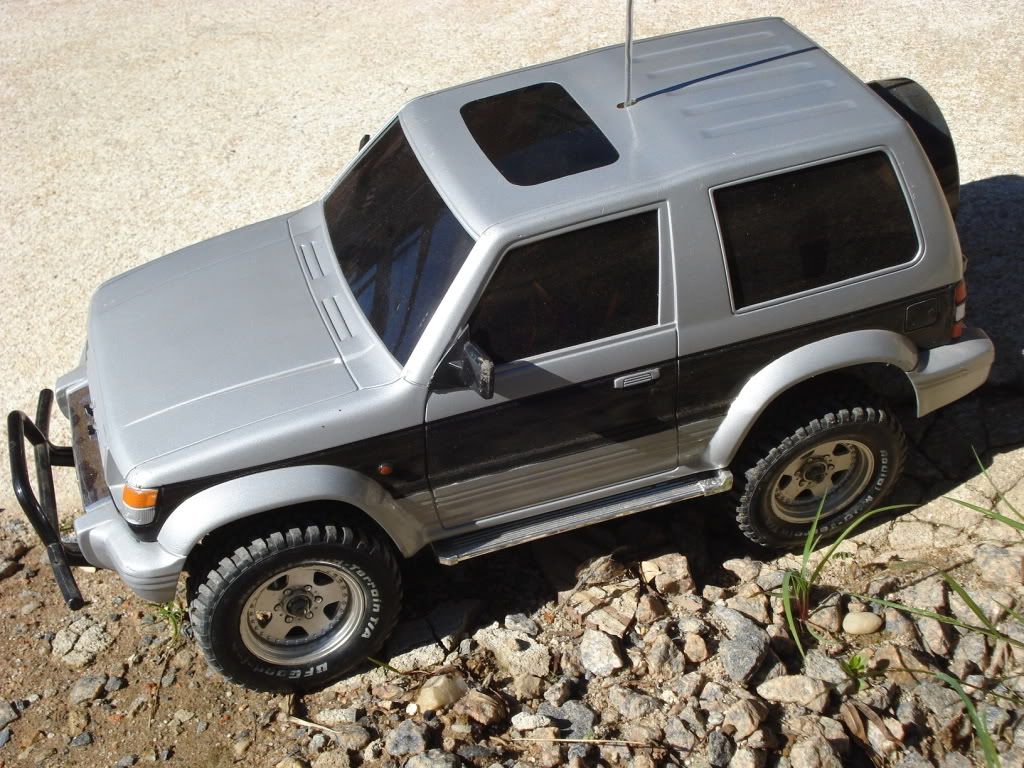

Eae pessoal, desculpem a demora para atualizar o tópico, mas andei muito ocupado ultimamente....terminei a Pajero e fiz muuuitas modificações mecânicas para reforça-la, o resultado: Run time de 3 horas com motor 55T....até enjoa...rsrsrs, fotos:

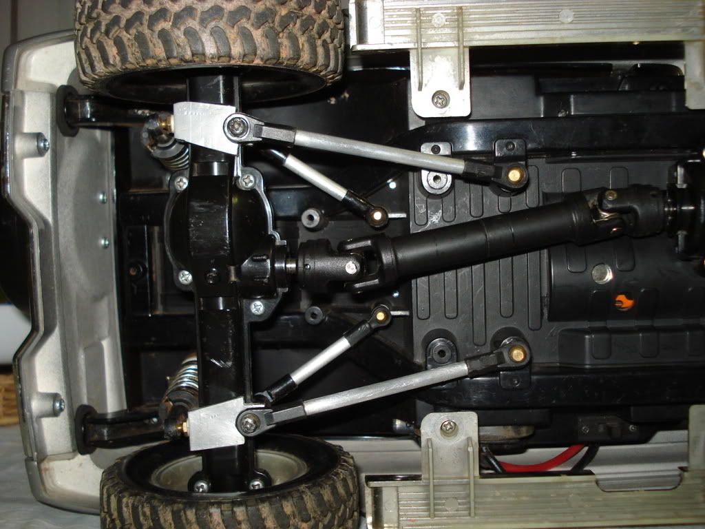

Algumas modificações que fiz foi a Suspenção 4-Links, amortecedores de alumínio Thunder Tiger, Cardã de Revo (forever...rs), conjunto da direção de alumínio roletada, universais dianteiros, steering blocks de alumínio, ball links Kyosho, totalmente roletada e pinhão Duralumínio...ufa, demorou mas valeu a pena...
Com este motor Axial 55T rodei mais de 3 horas com Metal Hidreto de 3300mah, não acreditei no Run-time enorme....
