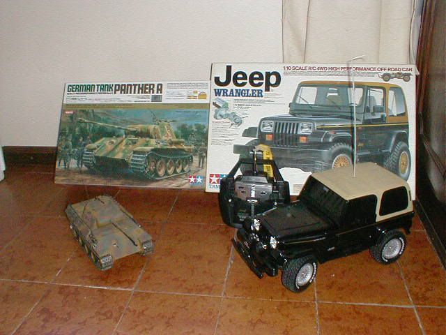

weimar escreveu:
Jeep Wrangler montado em 2002, meu primeiro auto tamiya, ainda esta na caixa se usei 2 vezes foi muito, o panther a mesma coisa, estou com uma pajero para montar, mas estou dando um tempo maior para os trucks, valeu.
