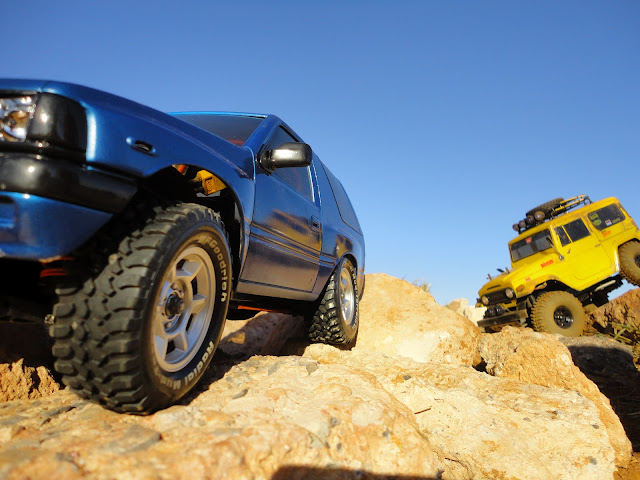

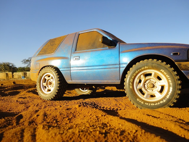

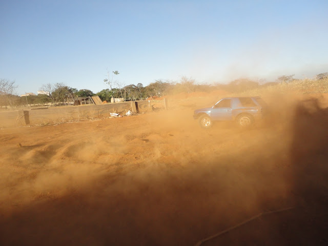

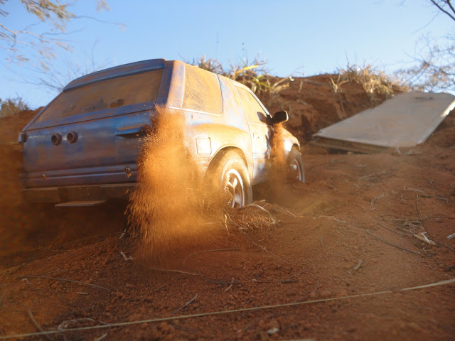

Estréia da Isuzu do Honaiser, em breve teremos 2 Isuzu rodando no DF:
