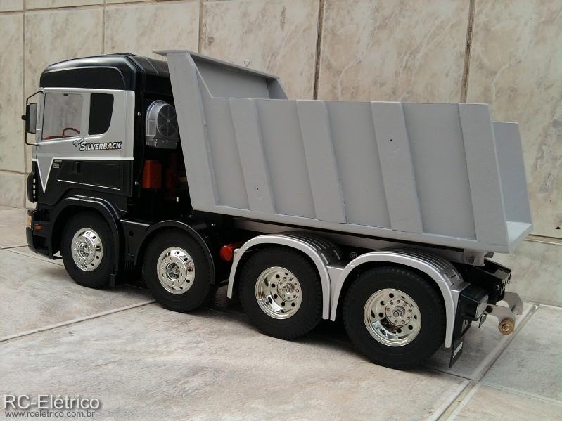

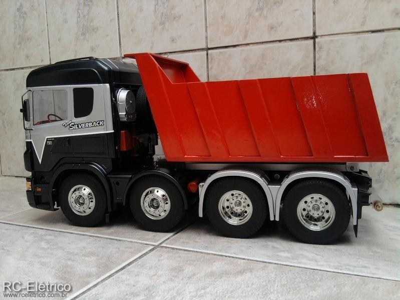

achar uma cor que fique bem é complicado , estou testando o vermelho .

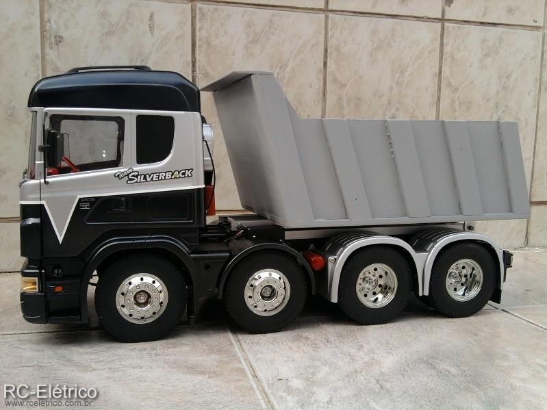

Acho que poderia manter a mesma linha do preto e prata, ficaria legal, ou melhor, ficaria ainda mais legal....rsss :)

Tbm acho, e acho tbm que vai bem uma lixada a mais.

Oliveira, eu também achei que a caçamba prata tinha combinado mais...hihih

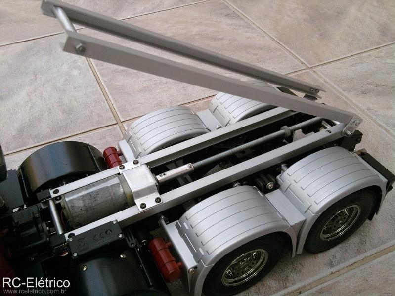

Como é uma caçamba mecanica como a que você falou, tem como postar umas fotos ai?

judi essa caçamba que estou montandovai ter o acionamento da caçamba mecanico , voce usa um motor com caixa de reducão , eu costumo usar 1/250 , ligado em uma barra rosqueada , o giro dessa barra vai puxar e empurrar uma porca que traciona as alavancas que elevam a caçamba ,
por enquanto só instalei o motor com a barra rosqueada , falta fazer o suporte da porca e as alavancas .
