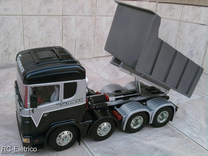

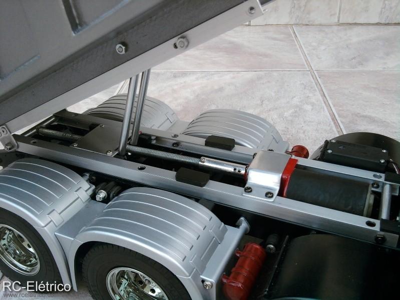

Sensacional esse sistema de levantar a caçamba heim?! Bela sacada mesmo. Me corrija se eu estiver errado, mas tu fez como se fosse uma rosca infinita certo? Assim ele fica girando pra levantar e pra abaixar tbm, é isso?
Mais uma vez, parabens e vou continuar acompanhando :)
MensagemEnviado: Ter Mai 07, 2013 11:05 am
Mensagens: 1777
Images: 358
Localização: Sao Paulo
Isso mesmo , é um motor com caixa de redução e uma barra rosqueada com a porca fixa no suporte da caçamba .

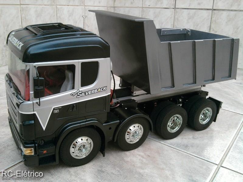

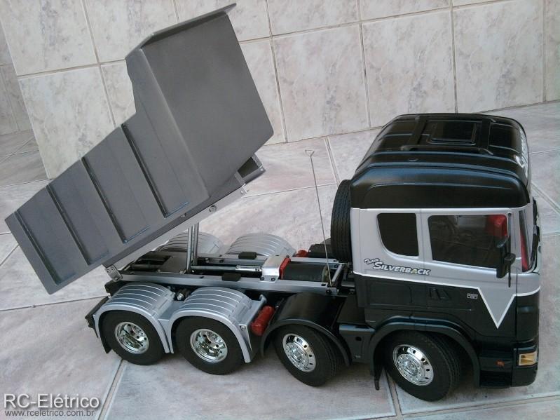

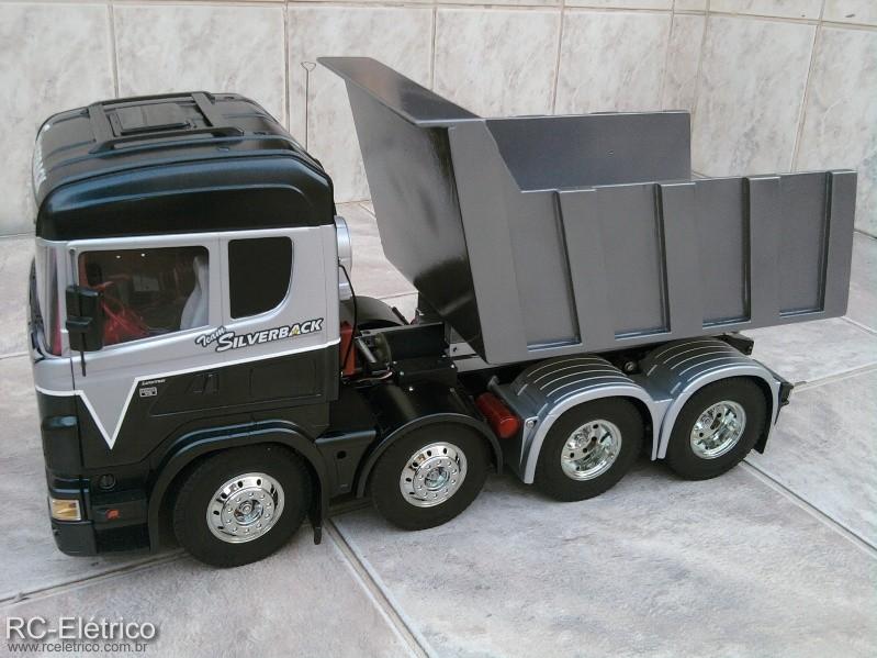

mais algumas horinhas em cima da Scania caçamba ,
coloquei dois interruptores no trilho para fazer a parada de cima e de baixo sem risco de passar do limite , tive que colocar mais uma barra de 10mm para levantar ele e suportar a parte eletrica ,
troquei os links das pontas dos suportes da caçamba por uns com 35mm de comprimento , assim a caçamba levantou mais um pouco ,
tive que modificar a suspensão traseira tirando aquela peça que une as longarinas no meio do feixe de molas , ela estava atrapalhando o curso do carrinho que levanta a caçamba e não vai fazer falta ,
agora a caçamba quase que capota ,
a minha duvida depois que desmontei é se coloco denovo os paralamas traseiros prateados , se pinto eles de preto ou se deixo assim sem nada .
ANTES
DEPOISImagem
ANTESImagem
DEPOIS
a tampa traseira abre com um peso quando a caçamba levanta .

MensagemEnviado: Dom Mai 12, 2013 6:33 pm
Mensagens: 664
Images: 163
Localização: Santo André - SP
Coloca os para lamas sim..............esse da Scania pode colocar sem a parte de cima né?????.....ainda não montei esses para lamas, por isso eu não sei...........se der pra tirar a parte de cima e deixar só as laterais vai ficar bacana.............
Abraço
MensagemEnviado: Dom Mai 12, 2013 6:52 pm
Mensagens: 1777
Images: 358
Corsetti estou pensando em outra coisa , prender só essas partes laterais dos paralamas que você falou na parte de baixo da caçamba para eles subirem junto .

MensagemEnviado: Dom Mai 12, 2013 6:58 pm
Mensagens: 664
Images: 163
Oliveirarmp escreveu:
Também é uma boa alternativa..............dos dois modos acho que fica bom...........

MensagemEnviado: Dom Mai 12, 2013 7:35 pm
Mensagens: 1777
Images: 358
Essas partes laterais retas dos paralamas eu tenho um monte , sempre sobram duas em cada kit de Scania ,.........dá para fazer umas experiências sem dó .
Rene Oliveira

MensagemEnviado: Dom Mai 12, 2013 9:37 pm
Mensagens: 1777
Images: 358
Corsetti fiz uma experiencia prendendo os paralamas na caçamba .
Rodrigo eu vi umas fotos assim e gostei ,
vou terminar a pintura com uma mão de tinta aluminio em toda caçamba e nos paralamas , aí eles vão se destacar mais ,
tirei umas fotos mas como estava escuro tremeu tudo , tive que fechar a oficina porque a dona da pensão tá dando tiro aquí , isso vicia , agente não consegue parar .

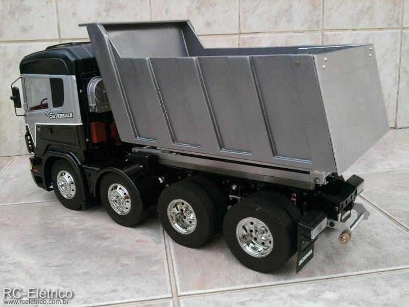

esse está terminado ,
pintei a caçamba de cinza e não gostei , pintei denovo de grafite , coloquei paralamas embaixo da caçamba , fiz uma escada igual a que vi numa foto , alguns adesivos e pronto .
