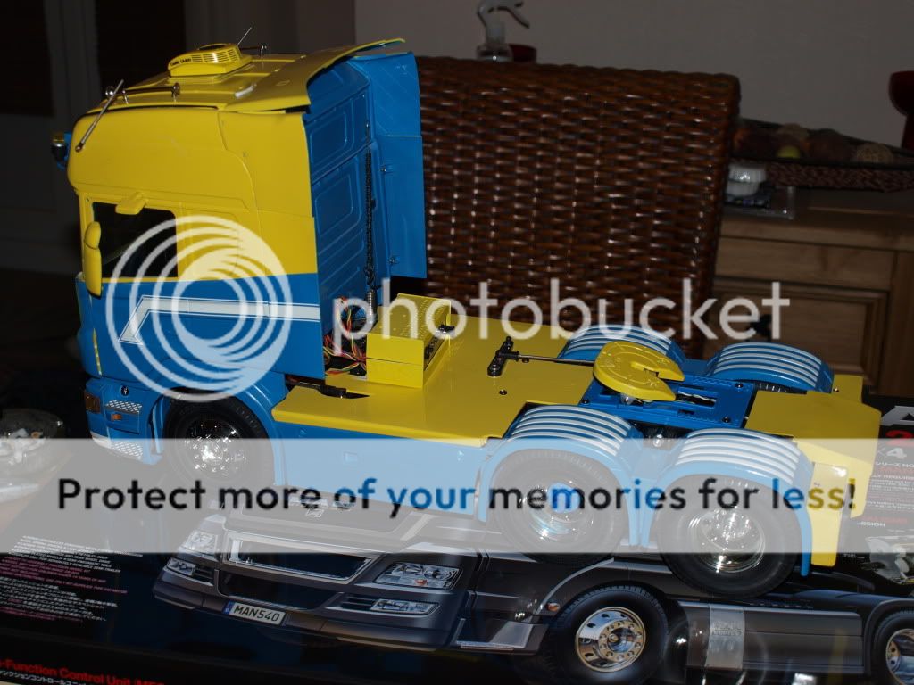

você já viram esse acessório que fica na ponta do eixo(não sei o nome certo)?
Belo detalhe para Scania... alguem tem?
Abraço

Pintura muito bacana a desse scania.
