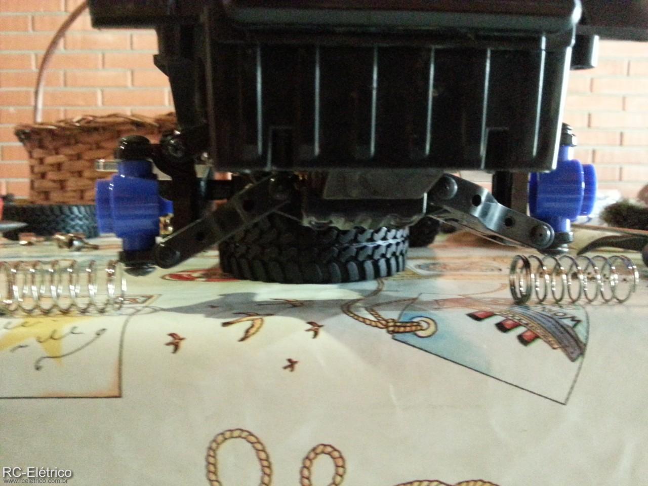

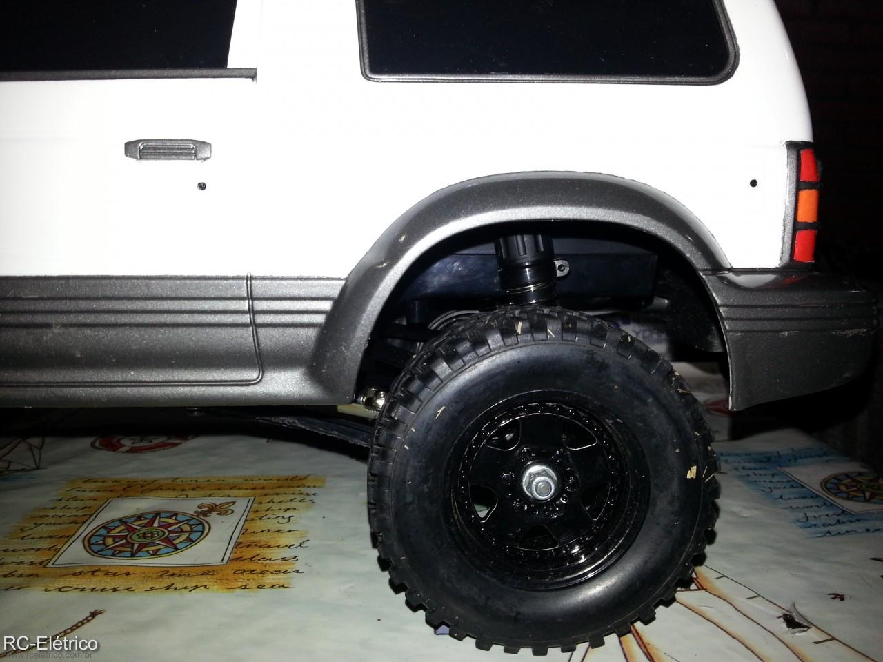

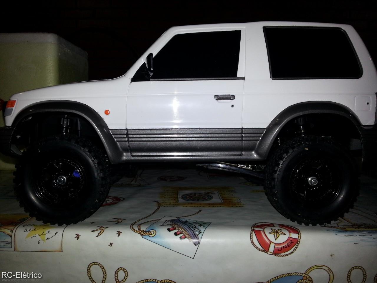

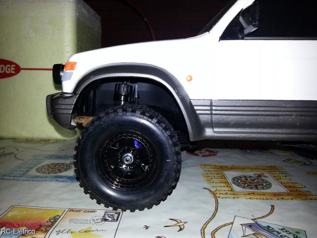

Bom galera, cidadão de ferias na praia, chuva a quase 3 dias .. então fiz algumas modificações no meu cc01 ..
Primeiro foi levantar um pouco a suspenção. Usei 4 parafusos que prendem placa mae no gabinete (ideia do falkratz) os trazeiros são maiores que os dianteiros, e na dianteira livrei a suspenção um pouco de onde pegava, dentro do C hub dianteiro, o dogbone pegava, entao lixei e na balança em baixo o C hub tambem pegava, Dremel comeu solto nas peças e ficou muito bom .. já na trazeira so foi aumentar o amortecedores e já ficou bom ..
Para finalizar minha pajero, falta o rack de teto, direção de aluminio e uns pneus mais macios. Amortecedores com molas internas, leds, suporte para os amortecedores trazeiros tudo TOP CAD já estão a caminho, o 4 link trazeiro vou fazer com tirantes e rod end da T Maxx, o tamanho é igual.
Parafusos para os amortecedores, são os de cor de ouro.
Segue umas fotinhos da altura:
nessa foto da pra ver a balança da esquerda está descendo mais que a da direita, só para comparação mesmo.

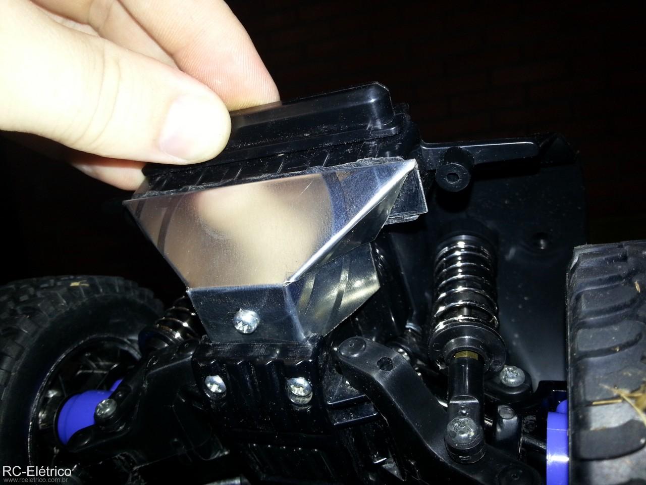

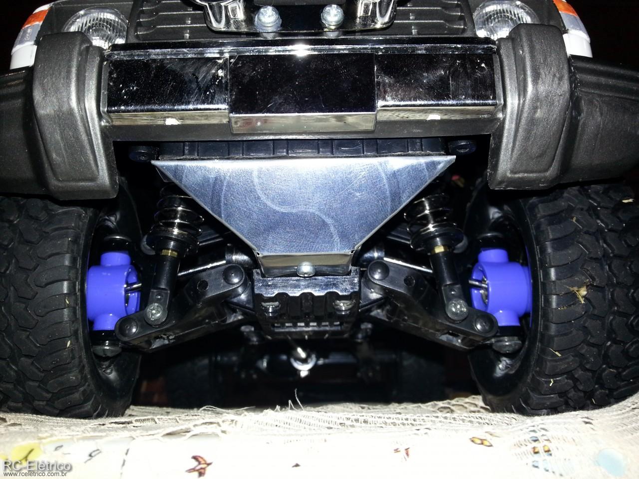

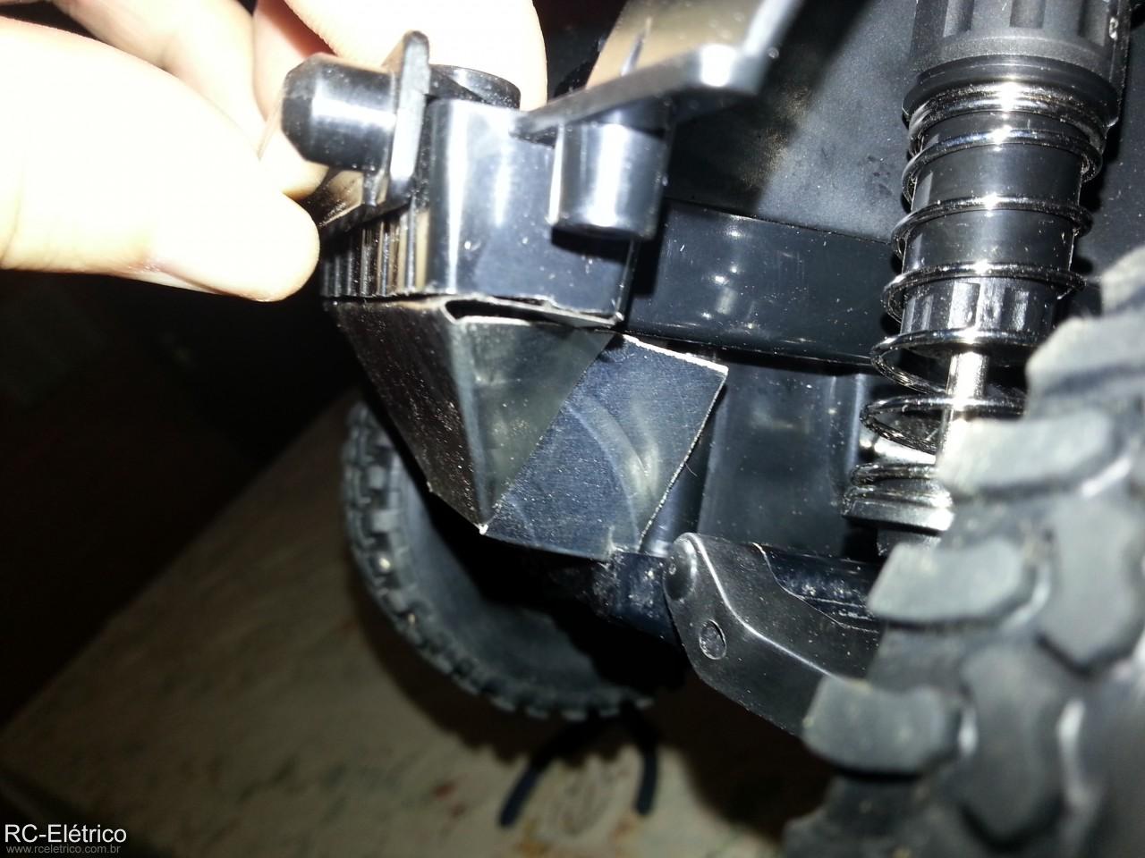

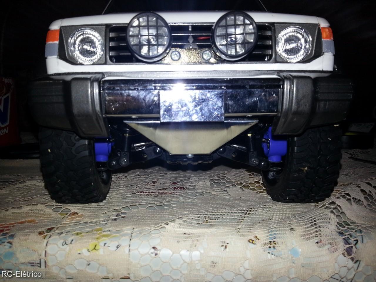

E fiz um peito de aço tambem, usei o fundo da lata de Nescau hehe
Tirei um pedaço daquela parte de plastico onde é o maior problema do cc01, ai fiz um prototipo com papel grosso e depois fiz em metal.
Segue mais umas fotinhos:
Espero q tenham gostado ..
