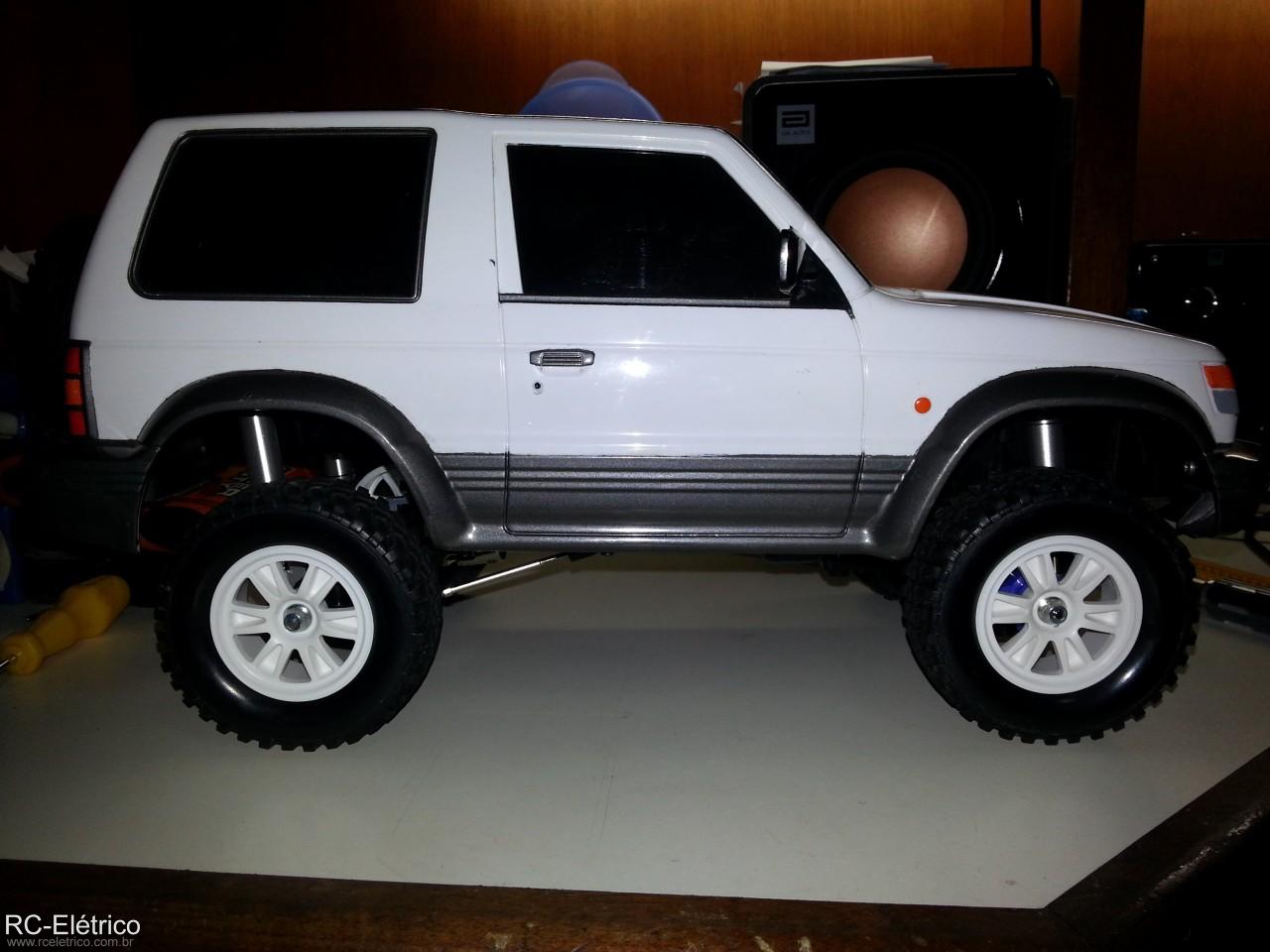

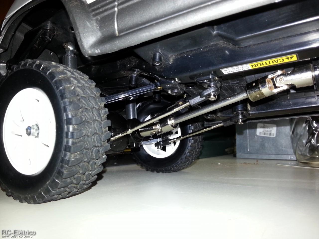

Ai pessoal, hj chegou a peça que segura o amortecedor trazeiro, então pude fazer o 4 link com peças traxxas .. ficou bom ..
Ta faltando pouco pro meu cc-01 ficar como eu quero hehe ..
Rodas novas e como esta a altura dela ..
Valeuu
Traxxas T-Maxx - 3.3

Cara ta muito linda sua Pajero, os amortecedores ficaram top ! agora com o 4Link melhorou um monte já andou para ver como ficou ?

tche ainda n andei .. terminei ontem denoite e hoje final do dia tenho uma janta entao n vou conseguir testar semana q vem eu acho hehe
mas com certeza fica melhor pq os links de plastico sao mto mole ai enverga facil ...
