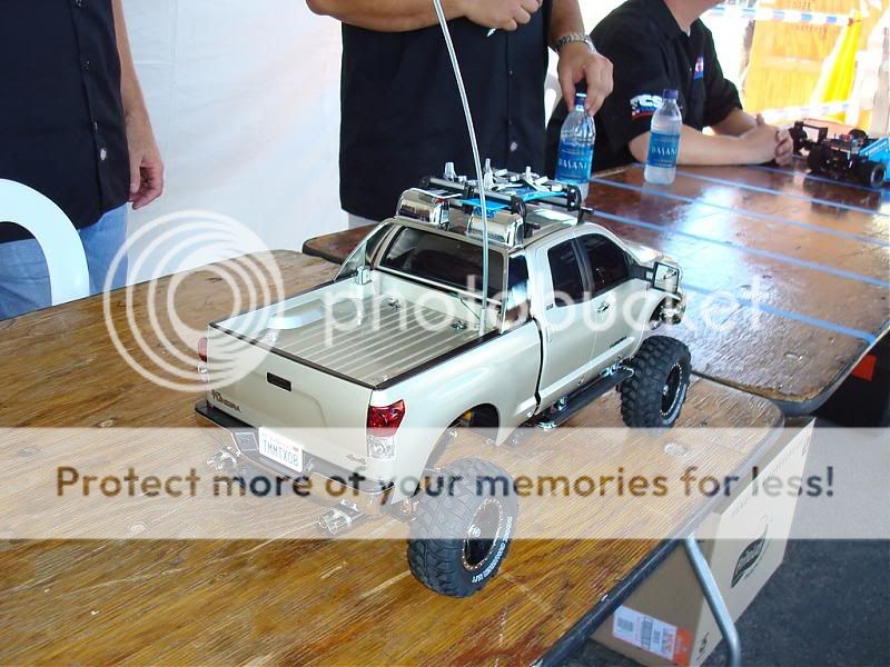

ta linda demais cara, gun metal ficou lindo demais na tundra, gostei das lanternas, estilo bi-color :D (ou europa style)
curti demais o estilão dela cara, parabéns :D

Meu, a pintura ficou maravilhosa.
O nível de detalhe desses carros é impressionante.
Vc pintou com spray ou aerografo?
Qual marca e modelo de tinta?
Parabéns.
Abraço

Complementando a pergunta do Rafael, vc só pintou (com spray ou aerógrafo) ou chegou a lixar e polir? Será que tem necessidade disso? Estou perguntando pq chegou meu Wrangler e a bolha tb é pintada por fora e quero caprichar no acabamento igual o seu. E que tinta é essa da lanterna (transparente)?
Show de bola, parabéns.
Agora queremos ver a bichinha em ação, hehe.

Reynaldo: Puuutz cara, ta dificil. Mas ja estou me acostumando com a idéia. O problema, é que qualquer batida a pintura pode lascar. E eu estou um pouco preocupado, porque não sei, não tenho experiencia com isso. Então não sei qual o tipo de pancada que aguenta, :? . Tenho medo de que qualquer pancadinha ela lasque por causa do verniz. Mas vamos ver, rs.
Esse Kit eu tinha visto e ja esta anotado aqui. Parece ser bem legal e completo. Vamos ver daqui a algum tempo, rsrs.
rafaelvanhalen: Cara, essa pintura aí foi um pouco complicada e estranha, :mrgreen2: . Calma, eu explico.
Eu não tenho experiencia nenhuma com pintura de nada. Ou melhor, tinha. Aí, tem um colega que manja de pintura em plastimodelismo que me ajudou com isso. E muito ! rs.
A tinta é da Tamiya mesmo. É a TS-38, Gun Metal. Ela é em spray, mas tiramos a tinta da lata para pintar com aerografo.
Então acabei "pintando" com aerografo. Mas para essa tinta, o aerografo é meio complicado. Eu não sei se todos os aerografos são assim, mas o bico dele é muito fino para o tamanho da "carcaça". Aí voce precisa ter uma habilidade para que a pintura fique uniforme e homogênea e precisa de varias "de mãos" também.
Bom, espero ter esclarecido as suas dúvidas, mas qualquer coisa é só falar que estamos aí.
Obs: Se pintar ja direto da lata do spray, acho que fica melhor pois sai mais tinta e a area que ela cobre também é maior. Mas, como todo spray, há o "problema do desperdício".

Opa, vamos lá. Essa parte da pintura me despertou muita curiosidade, e apesar de não ser 100% de minha autoria (uma pessoa que nunca nem sequer pegou numa lata de spray, quanto mais num aerografo, na primeira vez não faria um serviço assim, neh ? rs) aprendi e muito. Claro, com uma pessoa para corrigir e limpar as suas cagadas do seu lado voce fica bem mais tranquilo e tudo flui naturalmente.
Então Wally, apesar da tinta ser em spray, eu acabei usando aerografo mesmo. Era o que o cara tinha e estava acostumado, então decidi assim mesmo. Tudo decidido baseado no "coeficiente de cagaço".
Lixar eu precisei fazer algumas vezes por besteira minha com o aerografo. Aí a pintura ficava muito grossa, ou enrugada, parecendo uma casca de laranja e aí não tem jeito. É lixar e mandar ver de novo. Uma coisa que eu fiz e que foi um bom começo foi que apesar de eu não ter pintado dentro da carcaça eu pintei os paralamas por dentro, porque como ela é alta, sempre aparece um pouquinho. Então, as maiores burradas foram feitas "por dentro", rs.
Quanto a polir, a pintura foi polida sim, mas eu acho que vou ficar te devendo essa. Vou te explicar o porque.Essa parte eu nem sequer toquei, porque foi usado verniz automotivo. De acordo com os depoimentos de plastimodelistas que eu ouvi, esse verniz é terrível para se trabalhar, e precisa de muita prática. Ou seja, é um material dificil de se lidar e a má aplicação dele, ou o mau uso pode arruinar toda a pintura. Então deixei com quem entende mesmo. E para esse caso foi necessario o polimento. Ainda preciso polir mais um pouco, para finalizar de vez, mas só daqui a uns 10 dias, quando tiver certeza que a tinta e o verniz já curaram e o risco de problemas são menores.
E por fim, a tinta da laterna é o Clear Red da Tamiya também. O laranjinha usado no detalhe do pisca é o Clear Orange, se não me engano (não tenho certeza do orange, mas é o laranja claro, rs.)

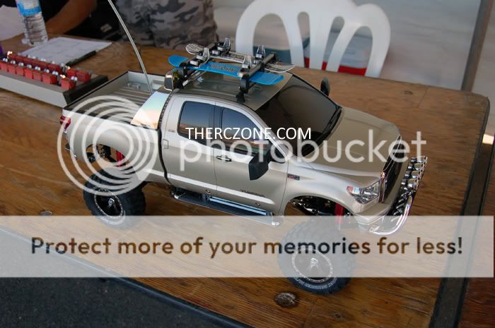

Pessoal, pra quem gostou da pintura, dá uma olhada nessa beleza aqui.
Me beseei nela para os detalhes. E essa sim eu acho que ta linda, LINDA demais ! rs

vai colocar os snowboards em cima também? Fica irada assim cara :blink:
então é que to com um 27T, e tenho medo que num escala bem saca? Mas vendo que a maioria do pessoal usa latinha, deu até um ânimo a mais :D

Cara, eu pintei as pranchas sim. Deixei uma branca só pra colocar os adesivos, e pintei uma de vermelho. As botas eu acabei tacando cinza prateado em tudo, mas acho que vou fazer uns detalhes em preto, nem que seja de pincel mesmo, mas essa parte eu ainda vou ver.
Agora colocar as pranchas em cima, eu estou vendo ainda. Talvez eu as coloque na caçamba também, num sei. São muito opcionais, ta dificil de escolher, rsrs.
Hoje que eu decidi que irei usar as lentes amarelas para a milha e farois auxiliares, acho que destaca mais, e olha que demorei a manhã toda pra escolher, rsrs.
Aqui vai um detalhe das pranchas. A branca e a vermelha, e ao lado as "botas" todas cinza, rs.
