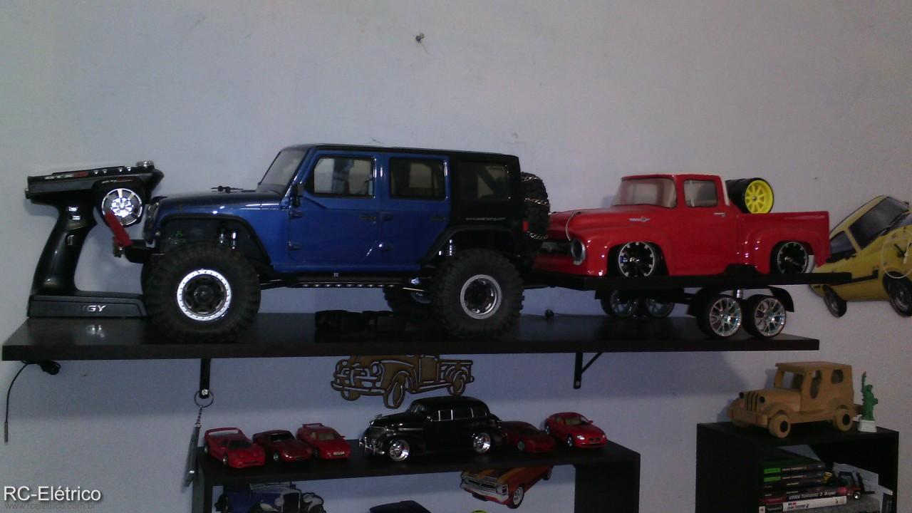

Cada reboque dahora euheuheuheu...
Quero essas correntinhas onde compro??? estou com projeto pra construir um dinamômetro, e elas iria ser resposaveis por segurar o rc...

nossa quanta criatividade..... e sem falar no baixíssimo custo! parabéns.

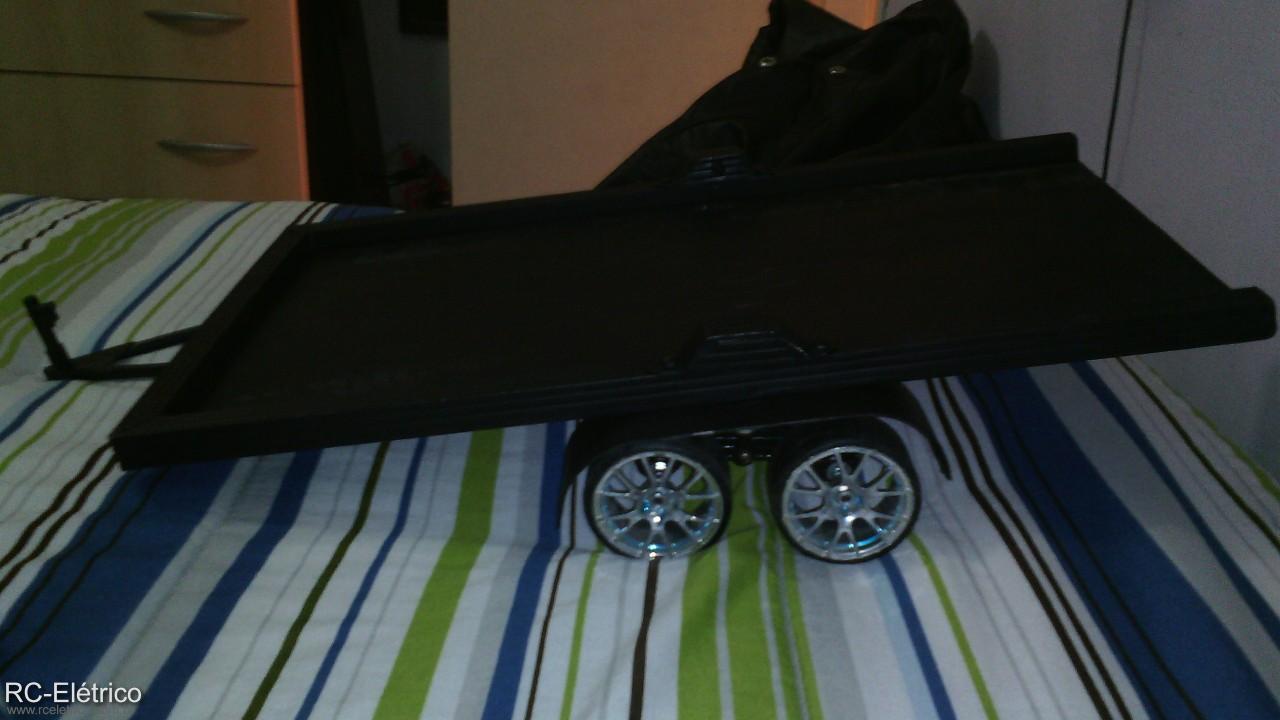

Amigos, fiz uma grande pra levar um auto em cima. Mas as rodas nao ficam retas nem a pau ficam girando torta.
Fiz com barra rosgada nao deu, fiz com um parafuso pra cada roda tb nao ta dando, fica torta.

guilhermecasali escreveu:
A base da roda é muito fina para suportar o peso, vc tem que usar sextavado para aumentar essa base de apoio com o eixo.

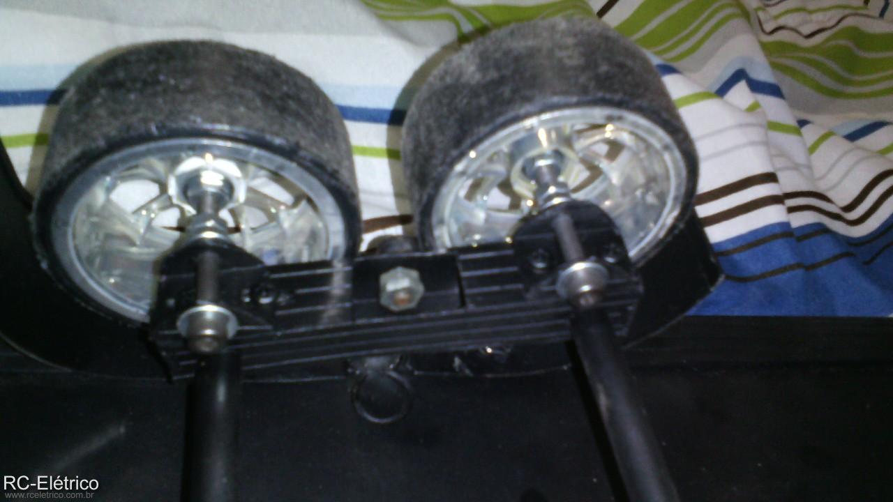

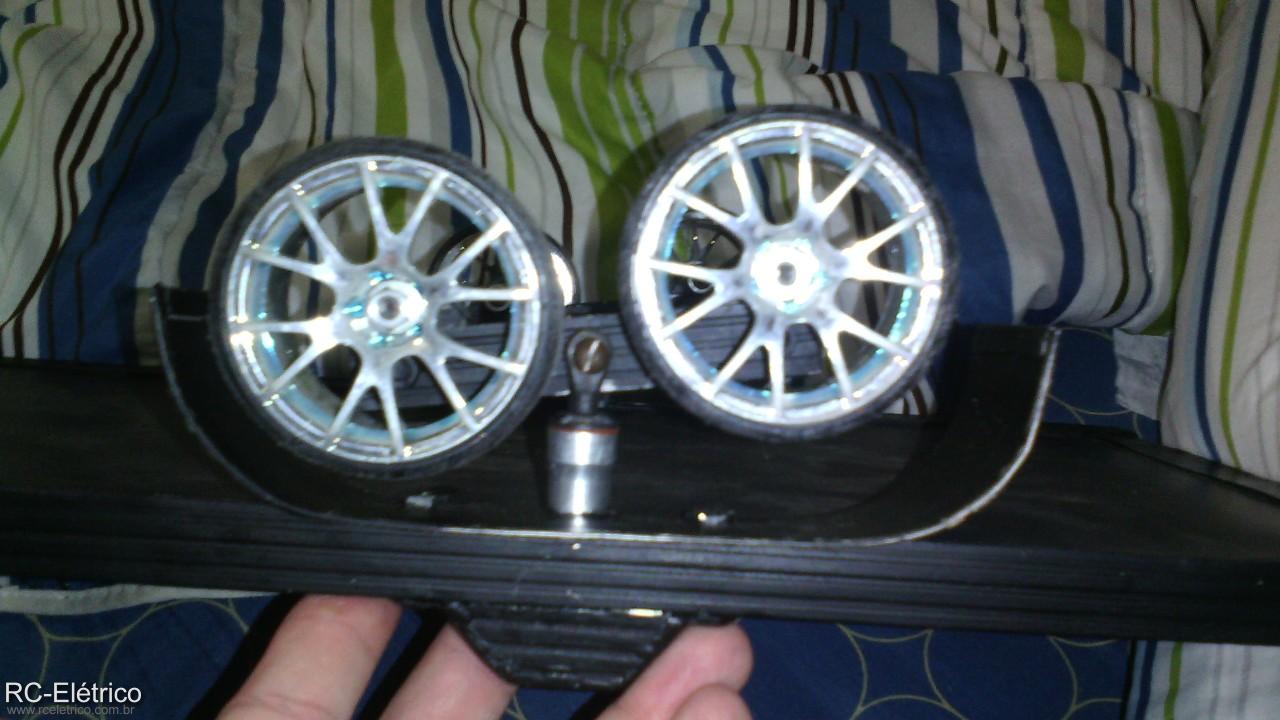

Fotos, do jeito que está foi a ultima tentativa, mas ja tentei fazer com barra roscada passando de uma roda ate outra mas tb nao resolveu. Achei a carretinha um pouco alta de mais tambem, fiz as rodas embaixo dela pra nao ficar muito larga, e com o amortecedor, acho que ficou um pouco alta, vou tentar abaixar mais o amortecedor (que está so por estetica, nao funciona a suspensao pq esta sem mola)

O eixo (vulgo, parafuso) esta certo, nao esta empenado, porem a roda parece estar torta, ja coloquei outros 3 jogos que rodas que tenho aqui, e todos ficam tortos, esta fixada por uma porca m4 e uma arroela, em ambos os lados.

Vc fala rodas torta (Cambagem) como se a rodas não estivessem aguentando o peso. correto?
Isso é questão de ajustes, pode ser o eixo muito fino ou o ponto que vc fixou o eixo não foi distribuído corretamente e não está dando equilíbrio com peso de outro RC em cima.
Essa base que vc fez para segurar os eixos é alumínio? tá parecendo muito fino e se for alumínio pela espessura é fica flexível.
É Automodelismo tb exige um pouco de engenharia mecânica, aulas de física e algumas aulas com professor pardal.

Sim é tudo aluminio, utilizei sucata de box de banheiro.
Mas não é torta na cambagem nem no alinhamento, é torta de girar irregular, imagina a roda de um carro presa por 2 parafusos ehehe, olhando a roda andando, ela "balanca", to tentando explicar, mas nao to achando as palavras ehehhe

Entendi mas isso é pq vc travou a roda no eixo com 2 porcas, uma de cada lado e é difícil deixar o eixo bem no centro da roda, sendo assim ela fica rodando de forma oval.
Por isso te falei para usar sextavado para aumentar a área de contato com eixo e não se deve travar a roda como no RC deixa ela solta.
Usa uma roda velha pois como a roda terá atrito com eixo vai gastar nesse buraco.

Certo, chegando em casa irei travar o parafuso e soltar a roda(que puta papo besta ehehe), pra ver se fica bom, agora que me atentei, aula do professora pardal foi foda ehehee

melhor do que tentar explicar com palavras ehehehe
Empenada acho que seria a palhavra mais correta
