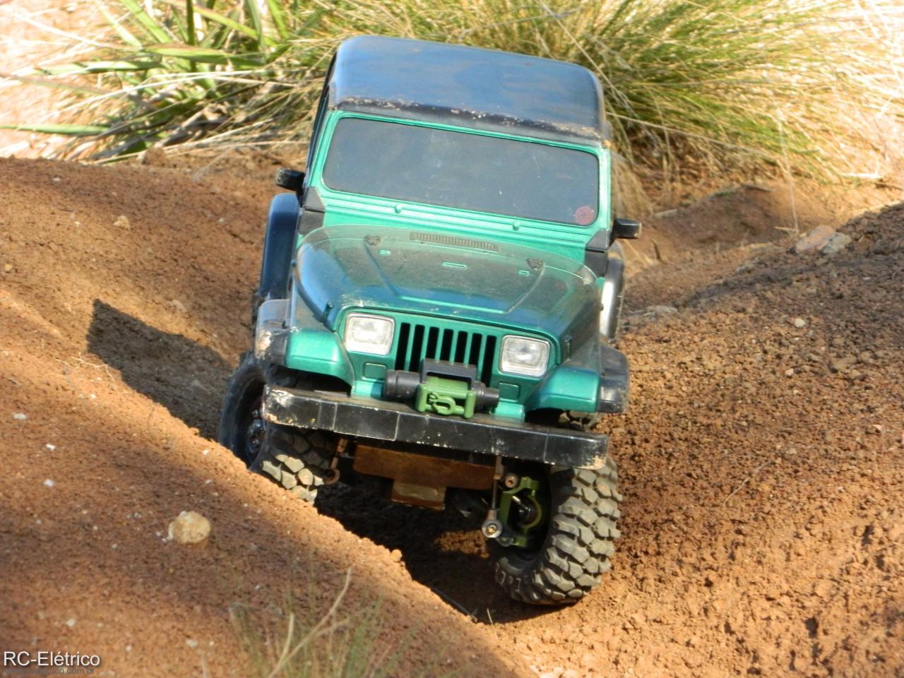

Videos do rolezinho de hj... Para um Escala me surpreendi com ele, pois ele passa legal nos obstáculos!
Lembrando que o guincho é homemade feito com um servo MG 995 ligado no 3° canal do GT3B sem hackear
Só não reparem na filmagem em HD que fiz pois minha câmera é ruim !

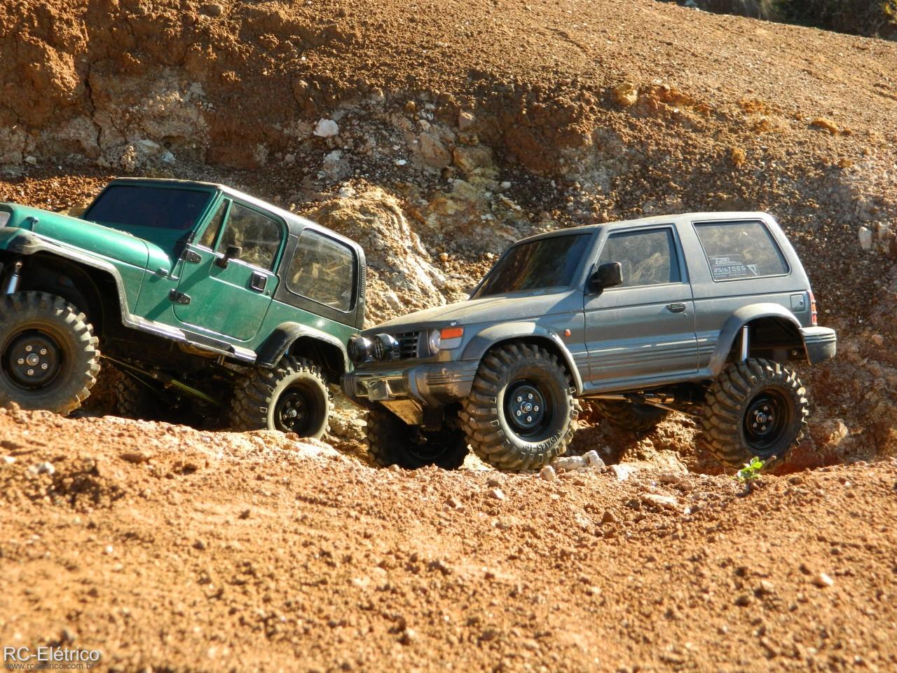

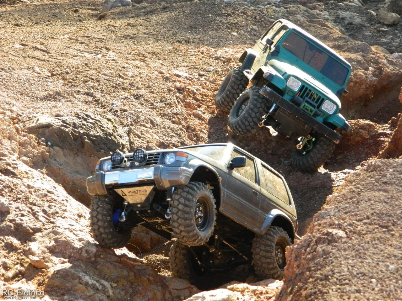

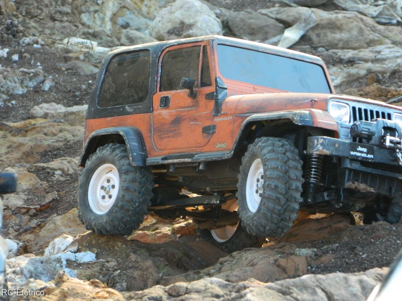

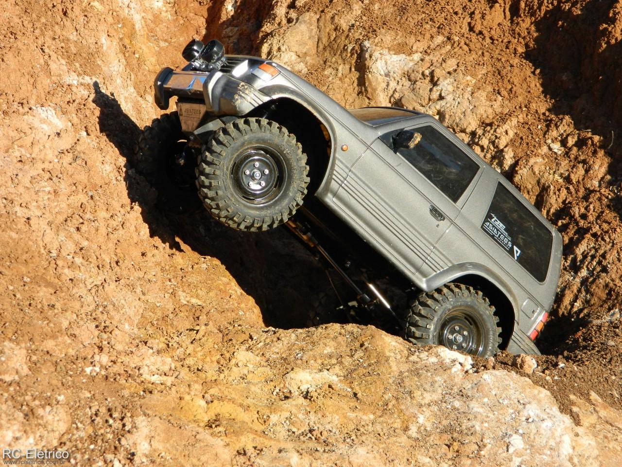

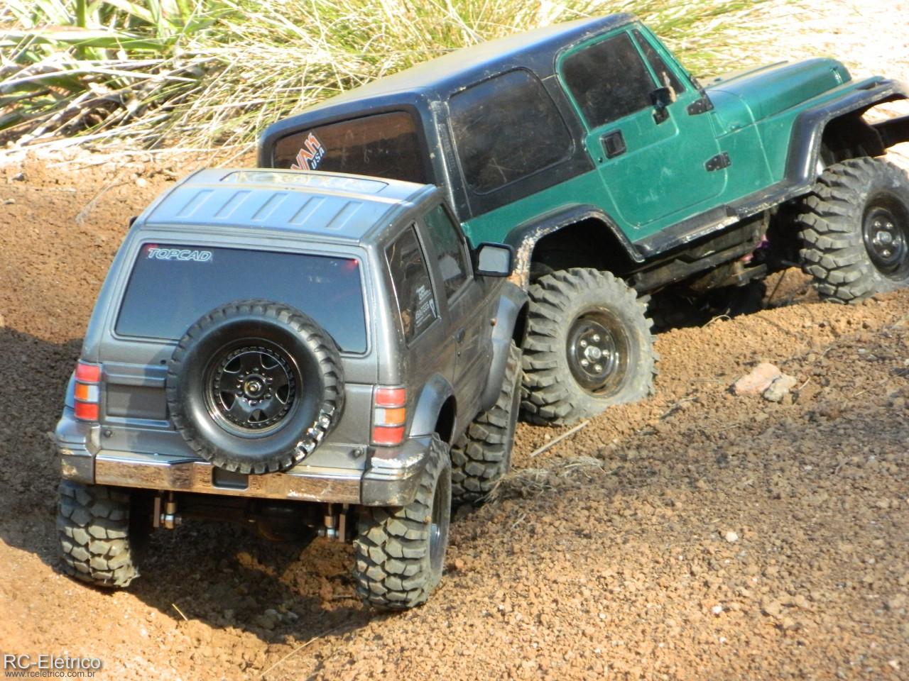

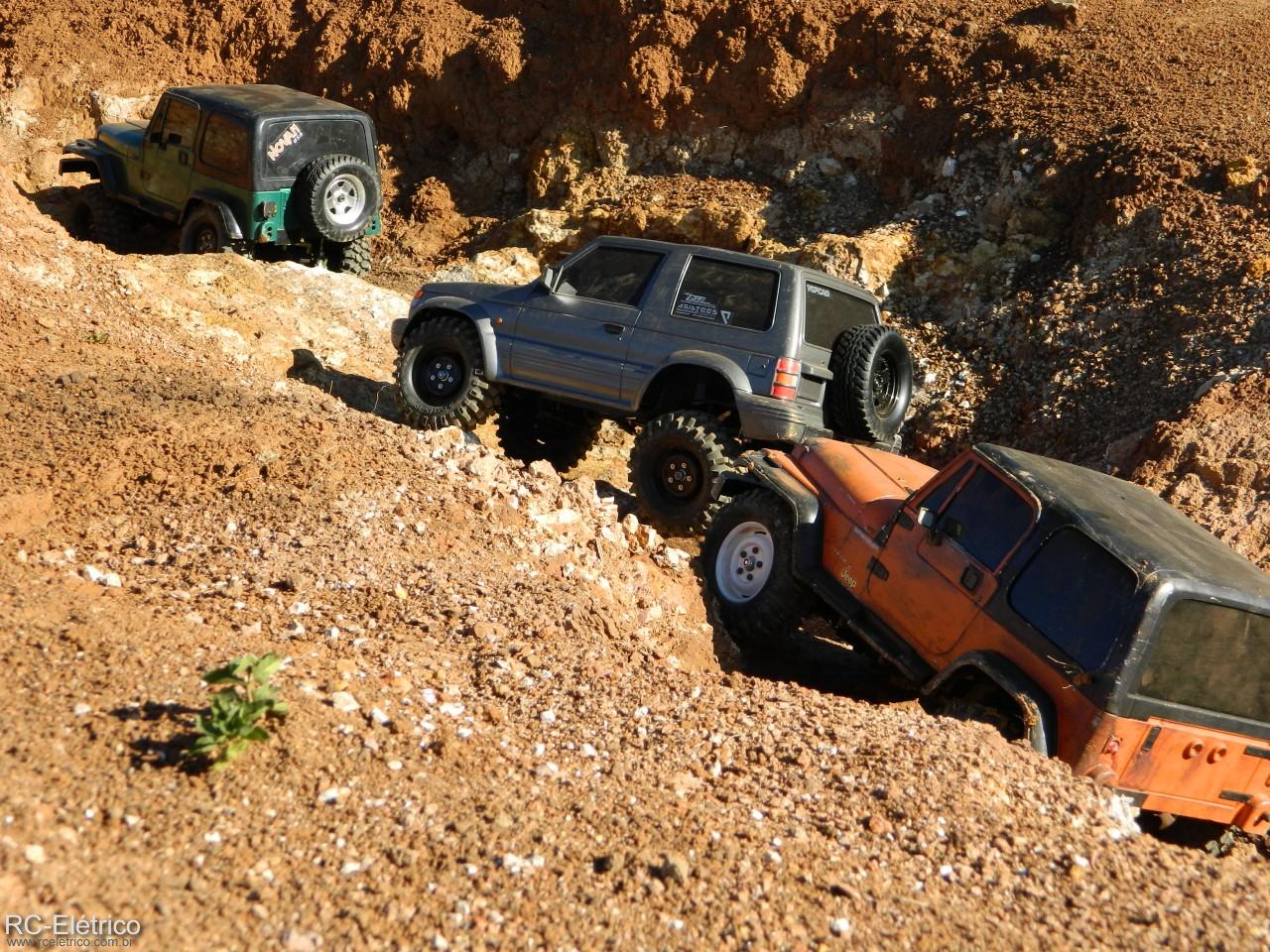

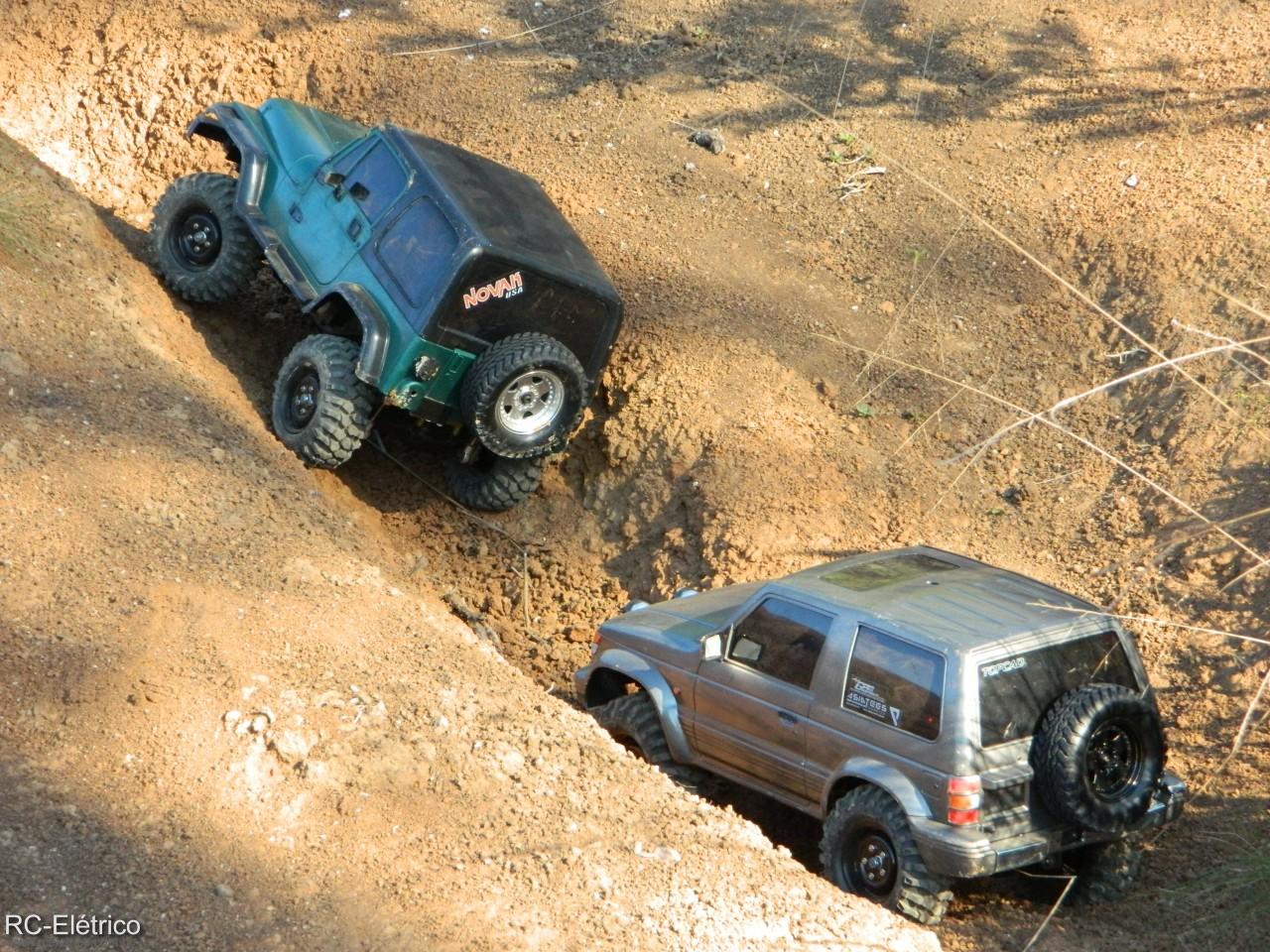

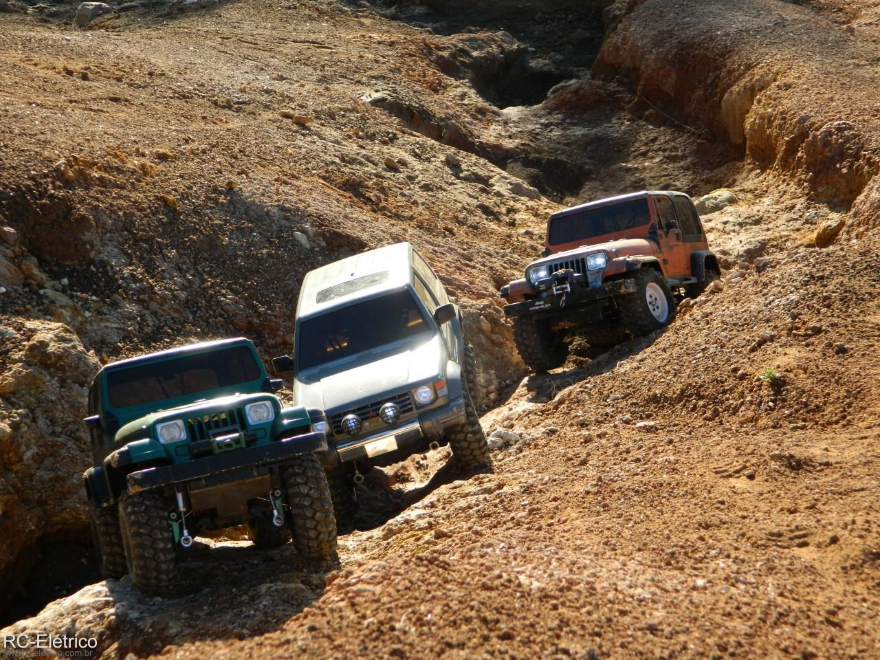

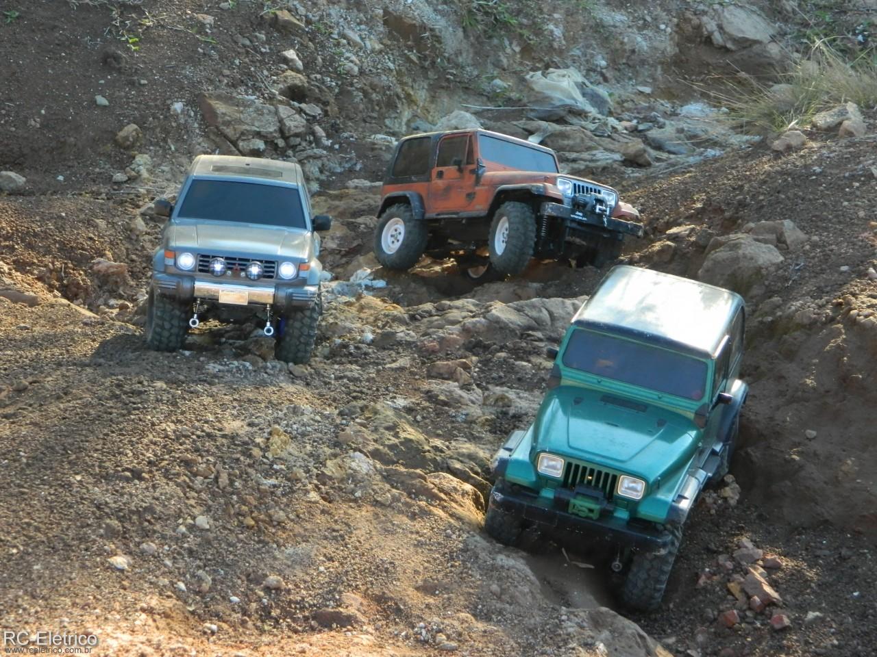

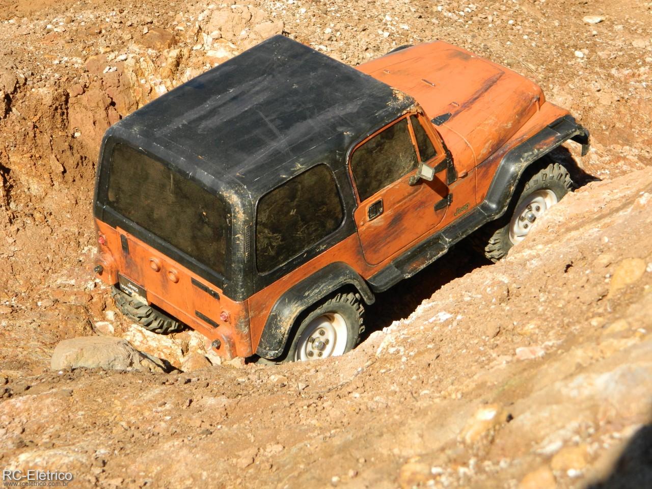

Opaa .. umas fotos do rolezinho de hoje .. se juntou o moises a nosso comboio .. agora são 3 CC-01 ..
Isso ai ..
Valeuu
Traxxas T-Maxx - 3.3
 Título: Re: CLUB CC-01
MensagemEnviado: Dom Abr 21, 2013 7:00 pm
Mensagens: 1020
evedalmagro escreveu:
Isso ai ..
Valeuu
Muito legal as trilhas, e as fotos ficaram ótimas, valeu pela companhia. Abs
