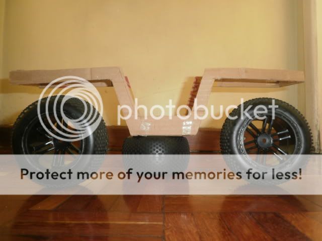

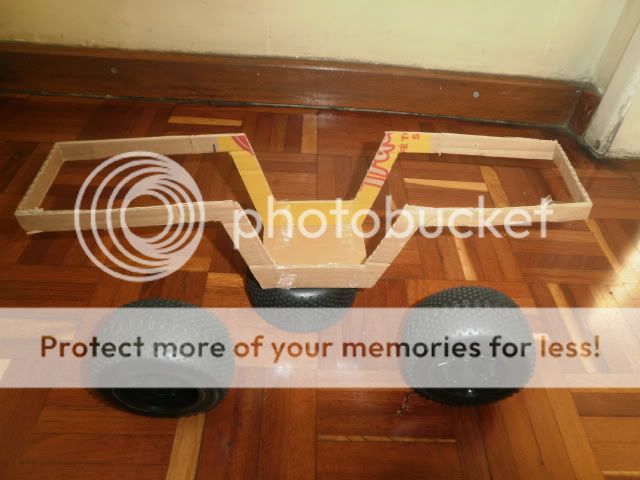

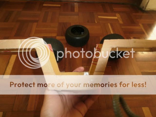

MensagemEnviado: Sex Jun 03, 2011 10:13 pm
Registrado em: Sex Fev 05, 2010 3:02 pm
Mensagens: 186
Localização: bh mg
olha como +- eu fiz o chassi:
abraços

MensagemEnviado: Sáb Jun 04, 2011 12:17 pm
Mensagens: 2344
Localização: Belo Horizonte
Blz, a concepção inicial é essa mesmo, é o mais fácil e mais eficiente. Agora, não corte as peças sem ter em mãos os eixos e os amortecedores que vai usar. Eles é que vão determinar altura e largura do seu chassi.

MensagemEnviado: Sáb Jun 04, 2011 12:29 pm
Mensagens: 186
Localização: bh mg
sim..
mas eu nao vou cortar pq to sem materia prima.(aluminio) onde vc compras as chapas??
tipo na rc4wd tem as medidas do chassi ai escolhi as mesmas peças do kit e so pacei pro papelao alem de aumentar 26cm pra cada lado e 3cm na altura tendeu??/
quais rodas vc acha que ficaria melhor?
1.9 ou 2.2?
qual o seu msn?
abraços
