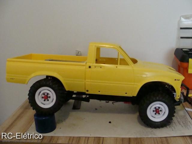

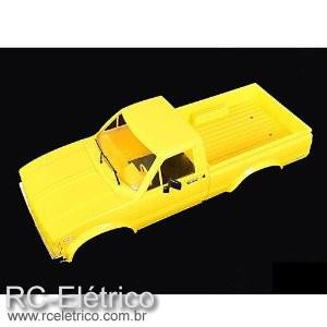

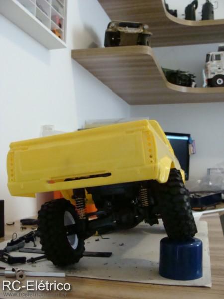

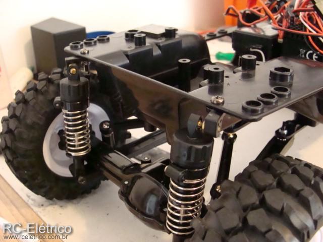

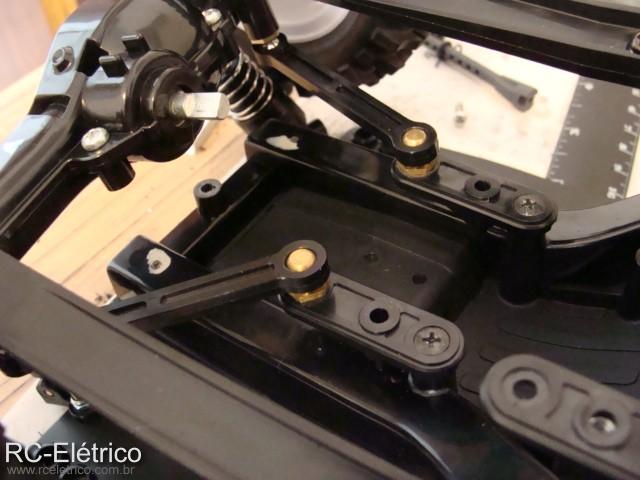

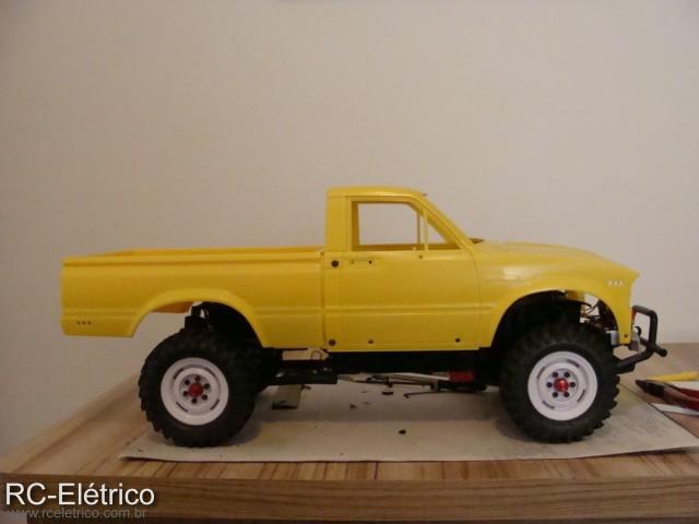

Eu descobri um jeito muito barato de aumentar o "entre eixo" do chassis CC-01 para receber a bolha rígida da Toyota Mojave.
Esta bolha:

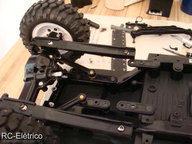

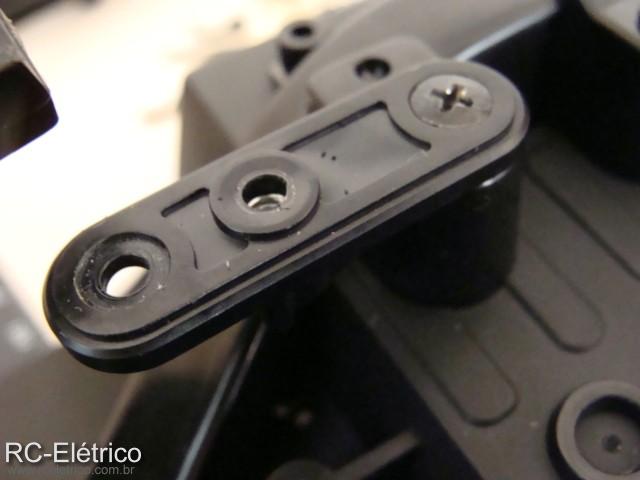

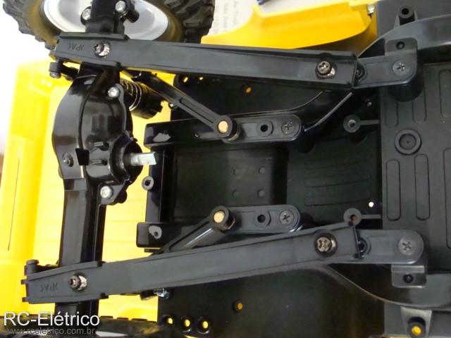

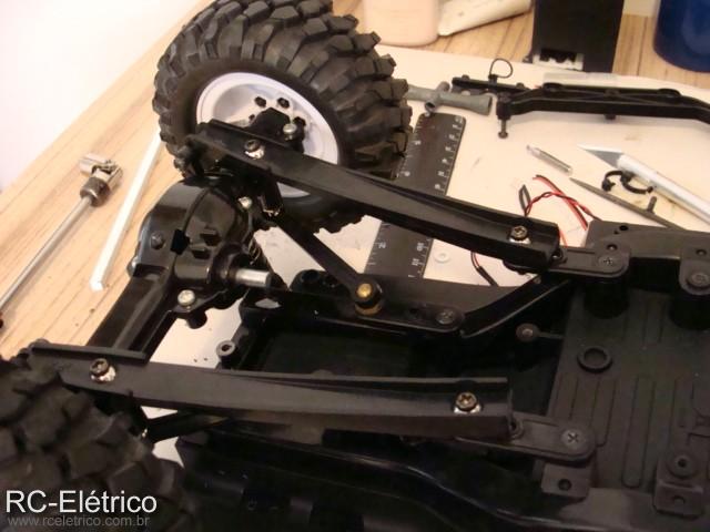

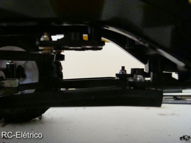

Usa-se os mesmos suportes do trem traseiro para "reposicionar" a suspensão traseira para que "case" com os vãos das rodas da bolha.
Deste modo que fiz, não precisa comprar jogo de linkagem para dar certo.
Vejam as fotos:

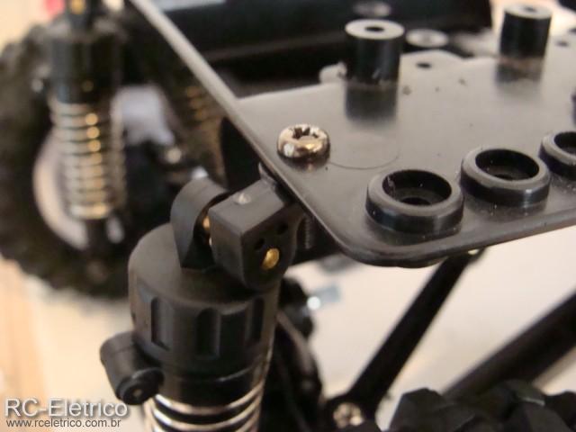

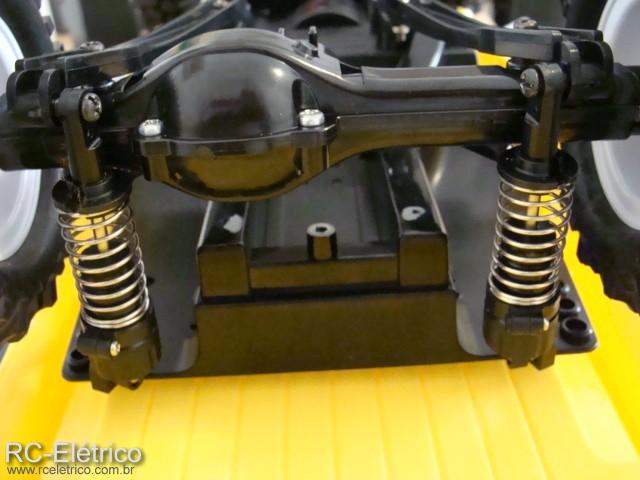

A fixação dos amortecedores também tem que ser mudada:
Não sei se alguem já fez isto mas se não fica aqui minha colaboração. :roll:
Se alguem tiver alguma dúvida pode me escrever.
Abraço a todos.... :drinks:

Muito bom Eder, tenho um CC01 parado aqui e to animando de colocar uma bolha de Hilux nele.
Mas tem um problema, esses links de plastico original dos CC01 não deixa os amortecedores trabalharem direito, os links envergam. Acredito que seria melhor fazer os links de barra roscada.

Ótima inciativa, parabéns!
Quando estiver 100% finalizado atualiza com fotos, pois todo trabalho seu é muito caprichado, de cair o queixo no acabamento!

Olá Rico,
Concordo com você quanto ao link porém eu estava querendo mostrar com este tutorial como fazer a adaptação sem gastar com nada mas.... fica aí a sua dica!!!
