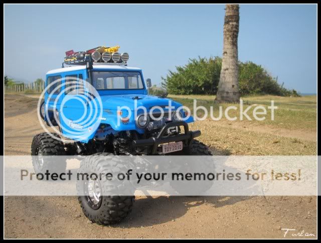

Olá pessoal,
Depois de um longo tempo de pesquisa, encomenda de peças e montagem propriamente dita, eis que surge mais uma Toyotinha 1/10 na área. :D
O kit é o famoso Tamiya CR-01, bem conhecido dos aficcionados por crawler escala. :mrgreen:
Está equipada com:
- motor original do kit
- bateria Rhino 3700mAh 2S1P 20C
- ESC Novak Rooster Crawler
- servo Hextronik HX12K (10 kg)
- radio Traxxas TQ4
- guincho elétrico da 3Racing, comandado por rádio
- faróis de milha da 3Racing
- bagageiro de metal da 3Racing
- acessórios Pro Line: pá, machado, macaco hi-lift, galão de combustível, cooler e caixa de ferramentas
- leva também uma mountain bike e uma prancha de surf, escala 1/10
O que posso dizer de forma sintética é que esse kit é simplesmente sensacional em todos os aspectos, desde a qualidade das peças, das instruções para montagem, pelo excelente desempenho e pela possibilidade de acrescentar upgrades diversos. :lol:
Meus sinceros agradecimentos aos colegas do RC Elétrico pelo incentivo, pela essencial ajuda na elucidação das dúvidas e nas preciosas dicas.
Fotos:
Abraço
Furlan
Vivendo e aprendendo!
Editado pela última vez por Furlan9000 em Sex Mai 11, 2012 7:20 pm, em um total de 2 vezes.

Bacana Furlan, ficou bem caprichado!!! Parabens. Agora, se for pro crawler mesmo, tira a mini mountain bike porque ela vai pro saco rapidinho, hehe.

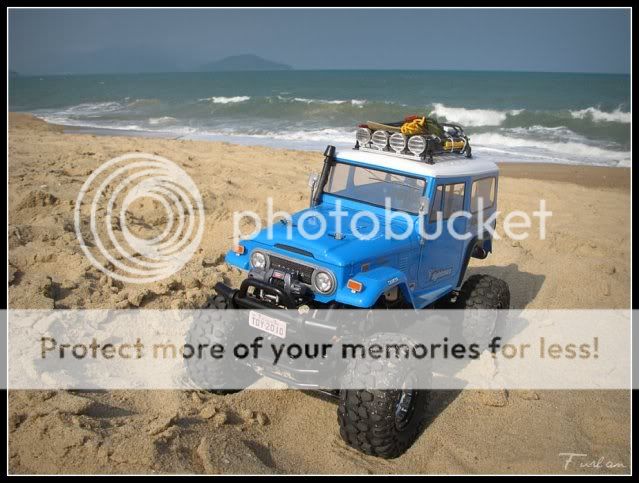

E o snorkel, vc fez como?

esse carro é louco mesmo!!!
muito perfeito os apetrechos ai no rack...

O snorkel foi feito com um pedaço de cabide quebrado + Durepoxy + tinta preto fosco.

Gostei da ideia do cabide quebrado!!!!
amanhã vai aparecer um cabide quebrado aqui em casa ...

Caramba !! :blink: :blink:
Tá lindíssima !! Parabéns !!

Cara muito legal mesmo,
eu utilizei o mesmo azul que vc, como vc fez estes riscos escuros nos contornos da bolha...????

Eu faço estes riscos com caneta de escrever em CD. Com paciência, fica bom.

Boffelli, os riscos na carroceria são os detalhes das portas, vincos, entradas de ar, etc. Foi feito com uma caneta especial para detalhar modelos. Nas lojas especializadas tem, inclusive de cores diferentes. As canetas para cd ficam ótimas tb, como citou o Wally.
