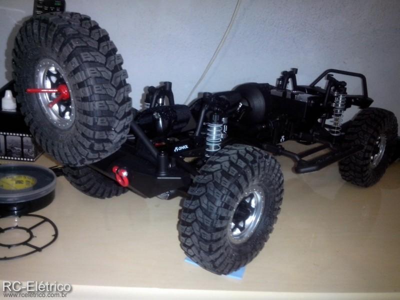

Boa noite amigos,

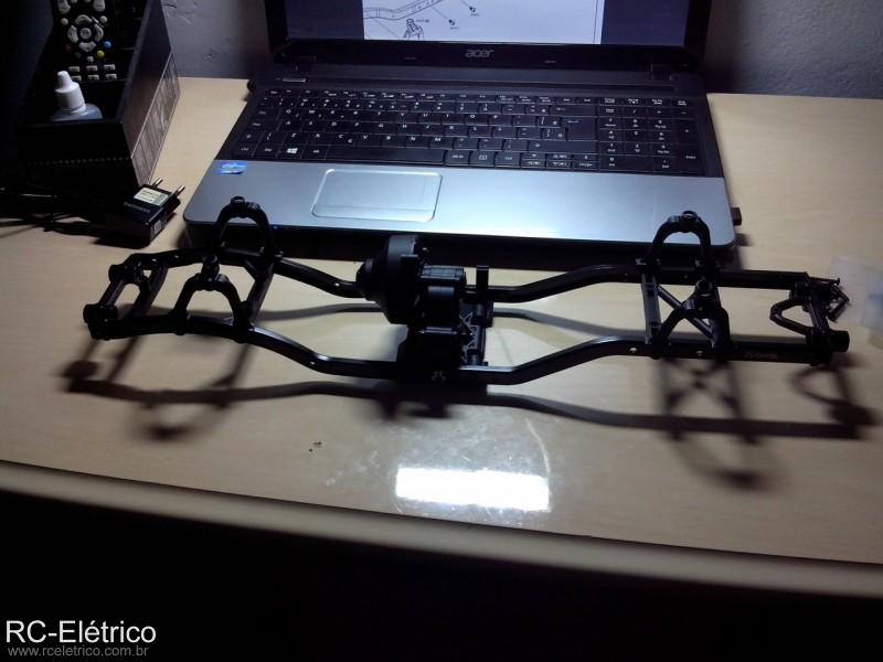

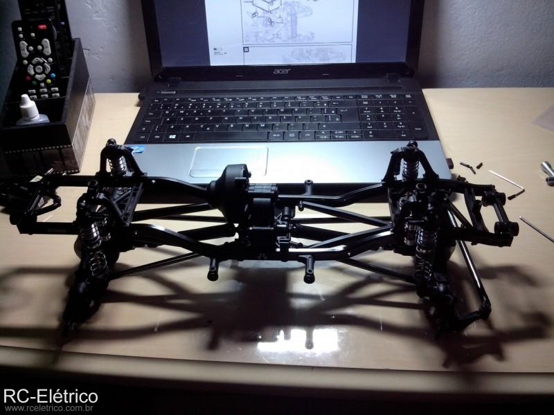

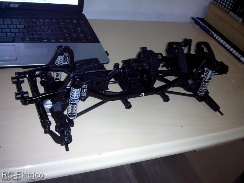

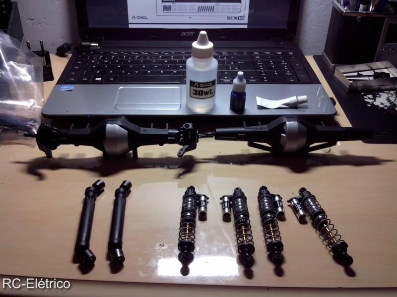

Vou postar a foto passo a passo da montagem que estou realizando do Rubicon, dúvidas e sugestões estou a disposição.

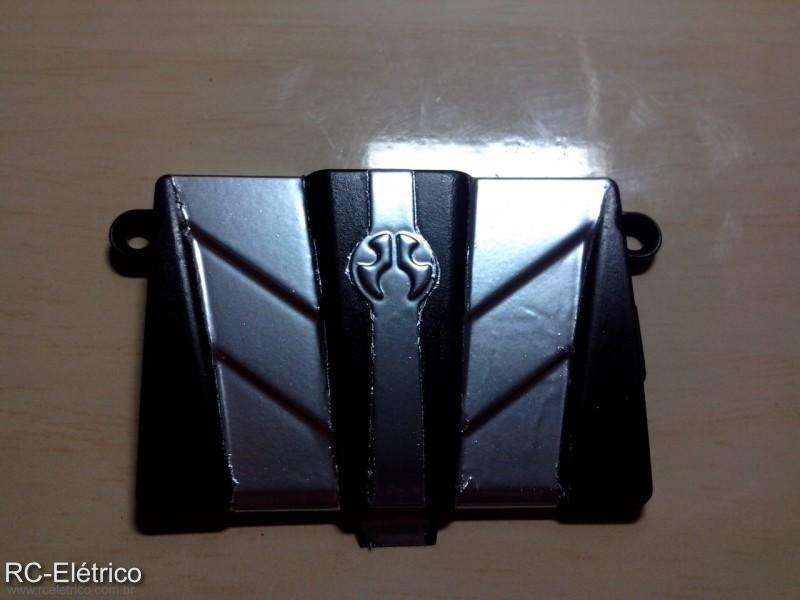

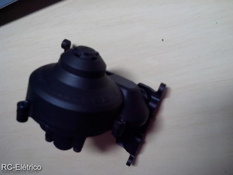

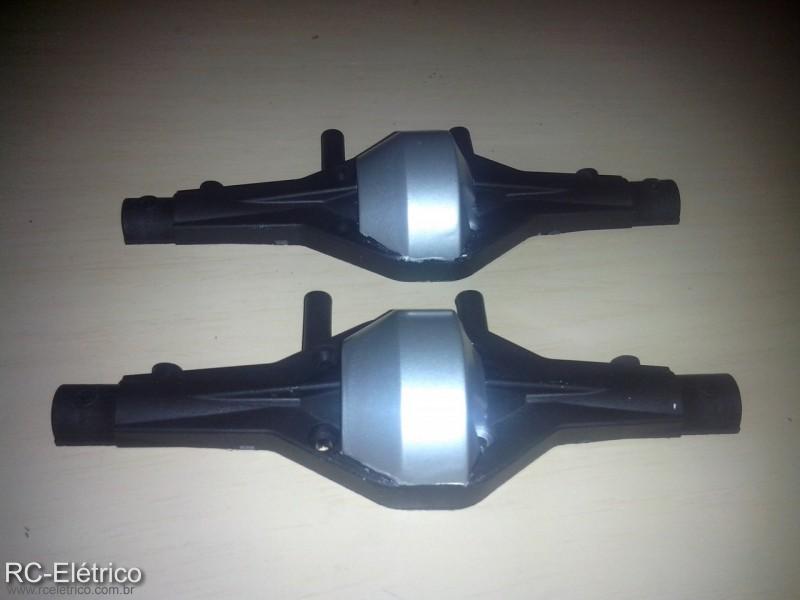

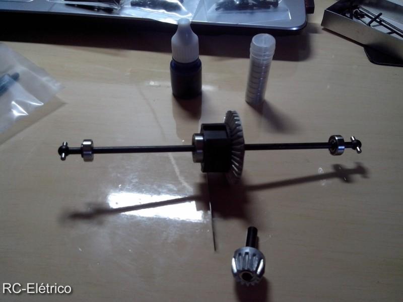

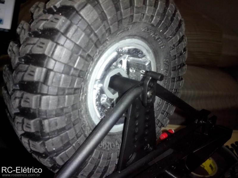

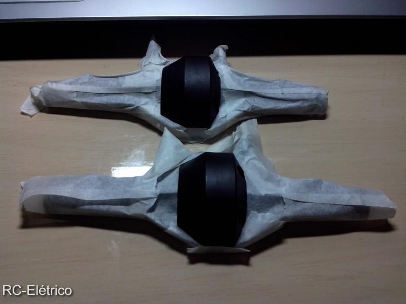

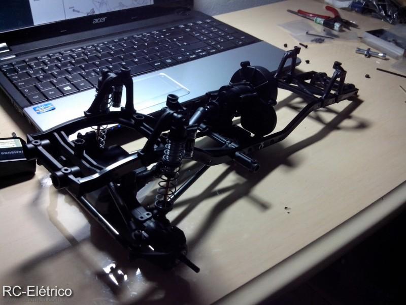

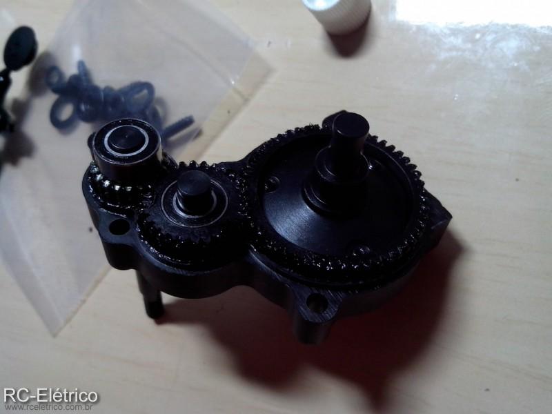

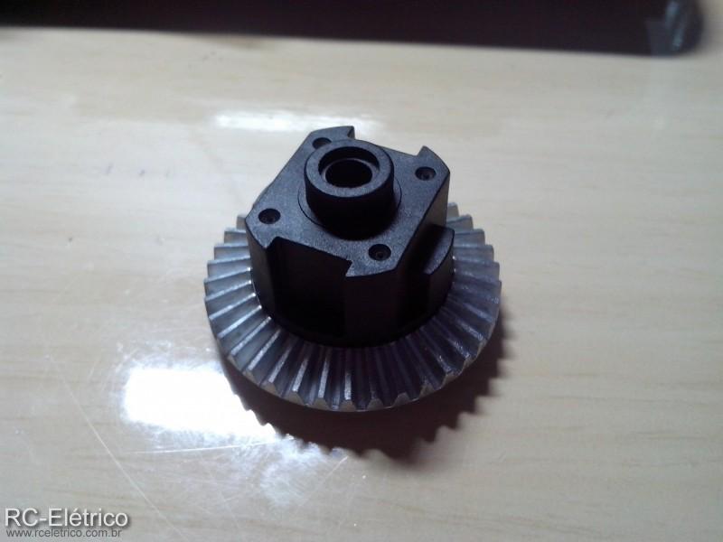

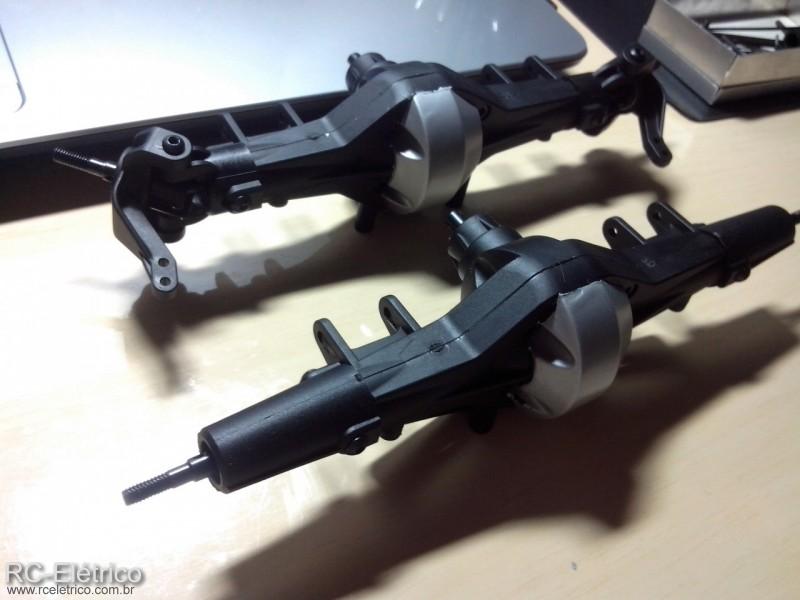

Pintura dos diferenciais, na foto pintado de prata aluminio para roda, descascam facil entao tirei e pintei de cromado, tudo Colorgin

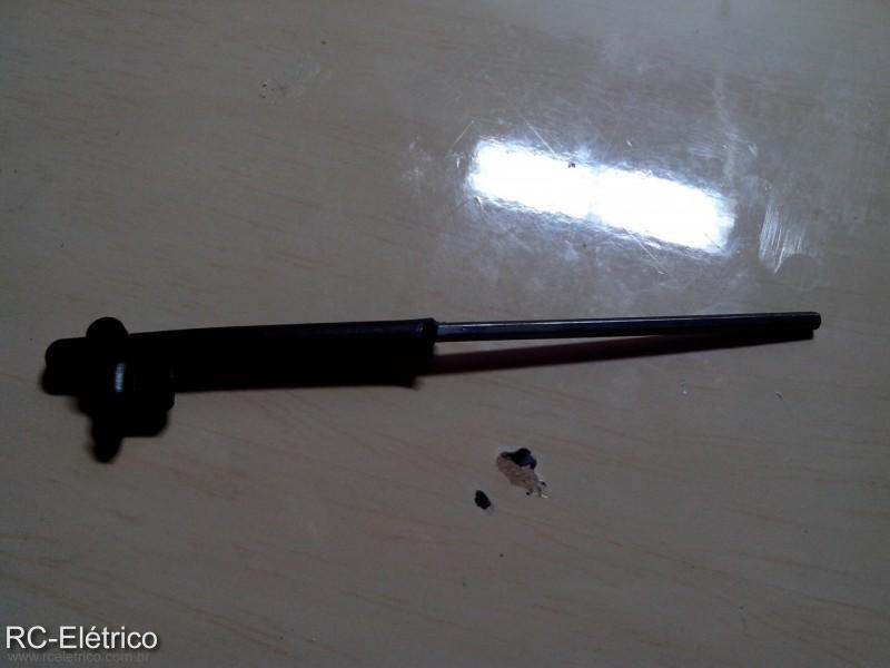

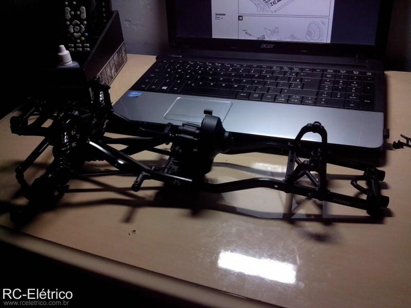

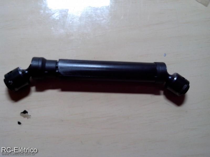

"Ferramenta" que "fabriquei" pra conseguir apertar o parafuso de dentro do cardan traseiro. Quebre uma allen na dobra, esquente e enfie em um pedaço de plastico.
Sim montei a transmissão ao contrario, mas já arrumei, ehehehe

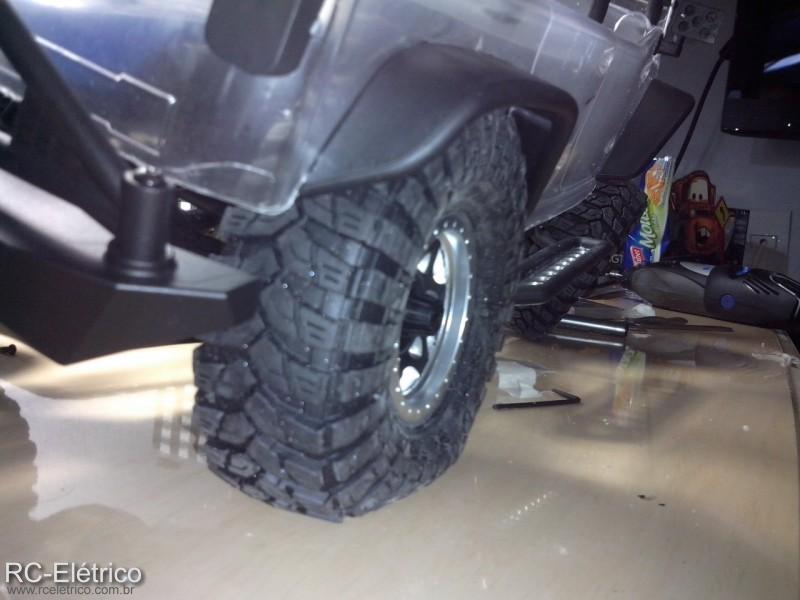

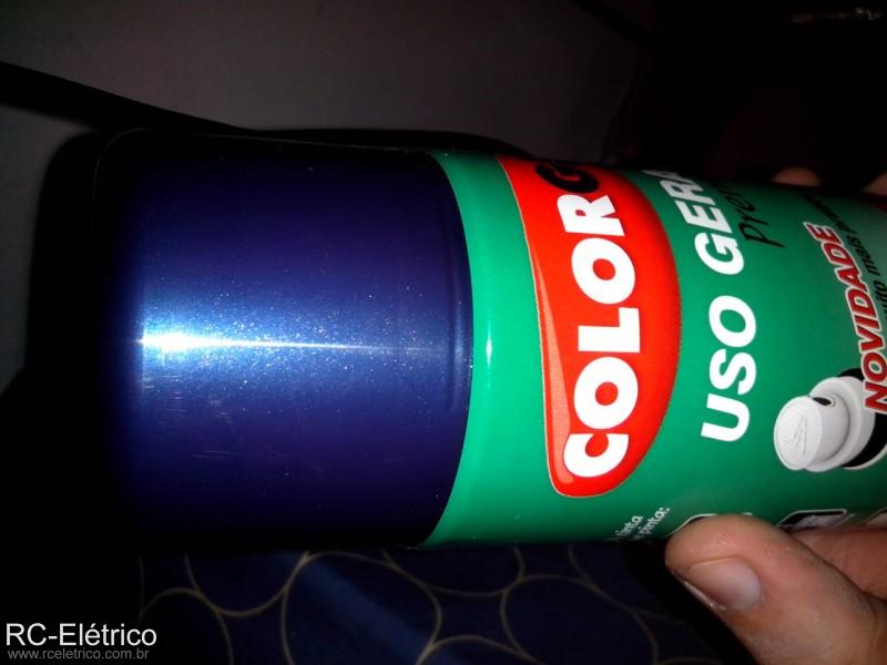

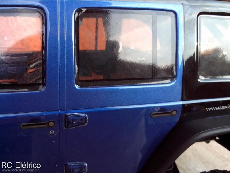

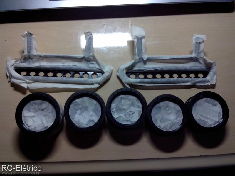

Cor que será utilizada, e teste realizado.

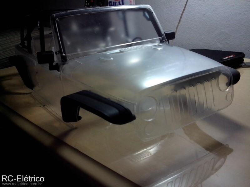

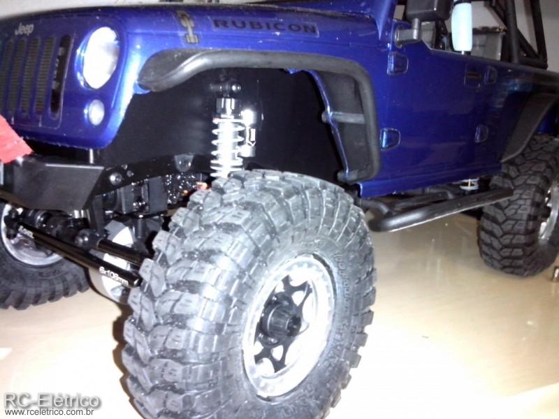

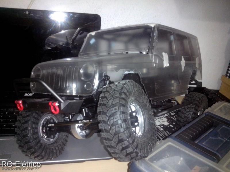

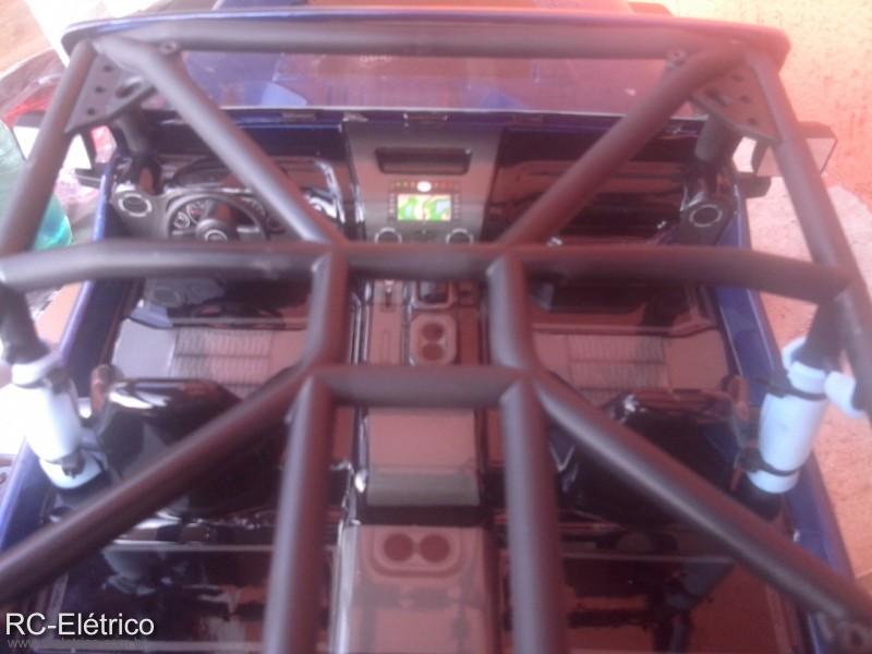

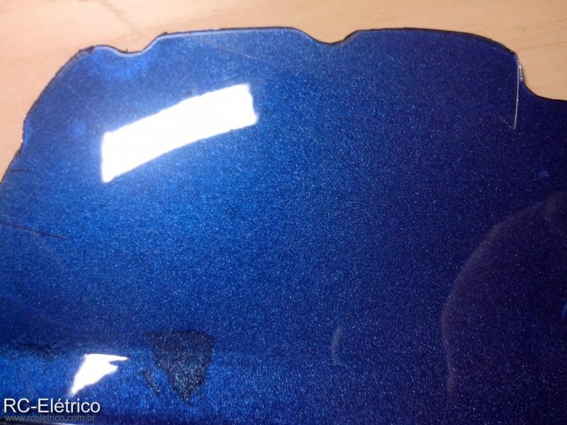

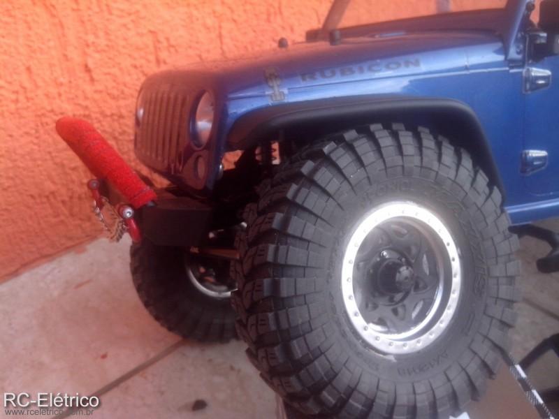

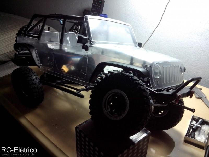

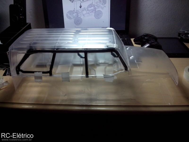

Bolha finalizada, chegou o servo, feito a isolação do receptor e do servo com graxa azul, e silicone preto.

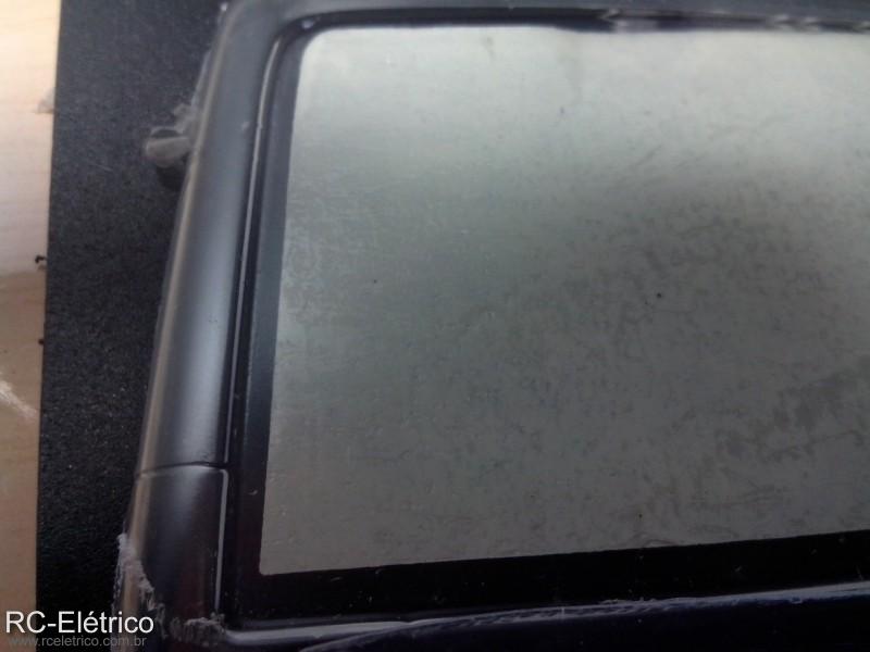

Mascaras fora de tamanho, não consegui usar nenhuma, tve que refazer com fita crepe.

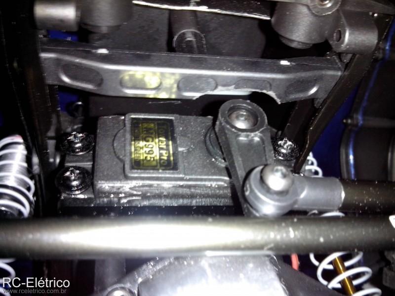

Servo batendo no suporte da bateria dianteiro, uso a bateria atras mas fiz um suporte para peso na frente.
Lixado para passar pelo servo.
Chassi já fechado.

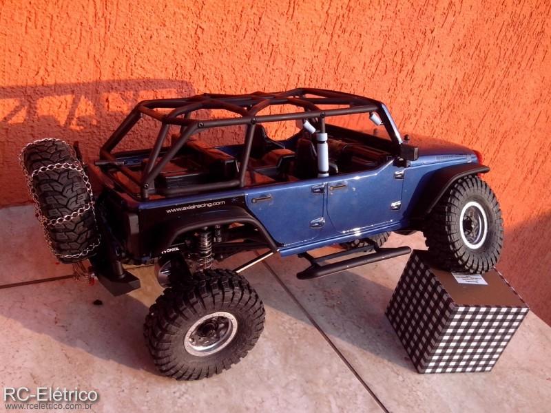

Cara, ta muito show esse jeep, imagino quão bom é montar um kit desses e vê o resultado final. Parabéns

Realmente é gratificante amigo, gastei muitas e muitas horas, principalmenten que foi o primeiro auto que precise montar do 0, e é o mais complexo que tenho. Mas valeu cada minuto empregado! ehehehe
Brigadao!
