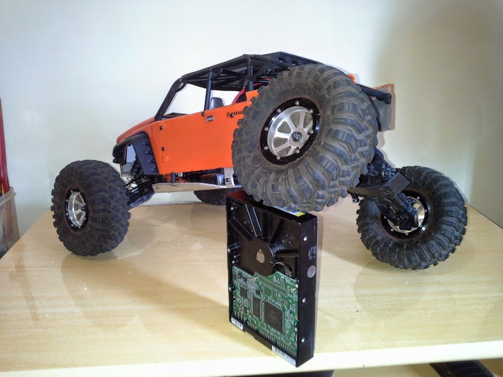

Um novo projeto que estou fazendo inspirado no chassi do Axial Yeti.
Specs:
ESC: Viper VTX10 + 10.5T at 2S
Tranny: RC4WD AX2 2 Speed
Radio: Spektrum 3 channel
Servo: BlueBird 616DMG+HS
Battery: GensAce 5000mAh 2S
ATENÇÃO: Muitas fotos!!!

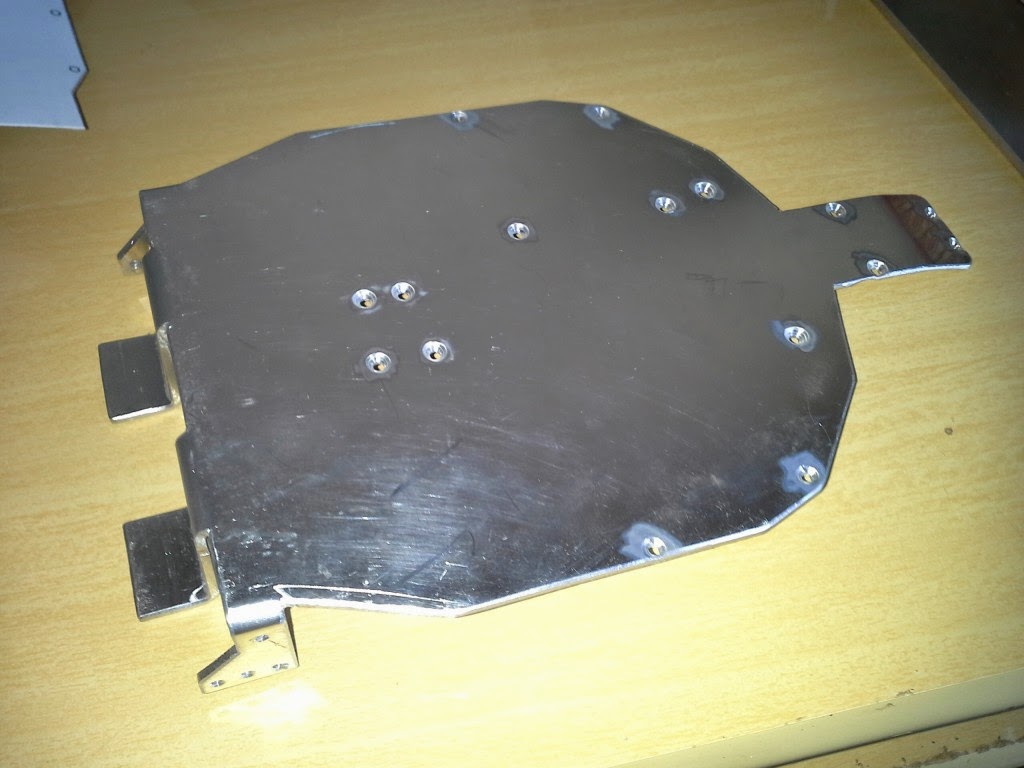

Fase 1: Cabarito, protótipo em papel e depois em alumínio de 3mm;
Fase 2: Testes com os links traseiros e fixação da gaiola;
Fase 3: Inversão dos braços da suspensão e fixação;
Fase 4: Dobra nas laterais do chassi;
Fase 5: Suporte provisório da bateria e confecção dos links superiores e inferiores em fibra de carbono. Dimensões iguais ao Yeti...
Superiores: 145mm
Inferiores: 140mm
Fase 6: Hora da loucura heheheh, adaptação da bolha do Dingo...:)
Ainda falta chegar algumas peças que comprei na Dollar Hobbyz:
Em breve vou colocar para download o arquivo PDF do chassi ok?

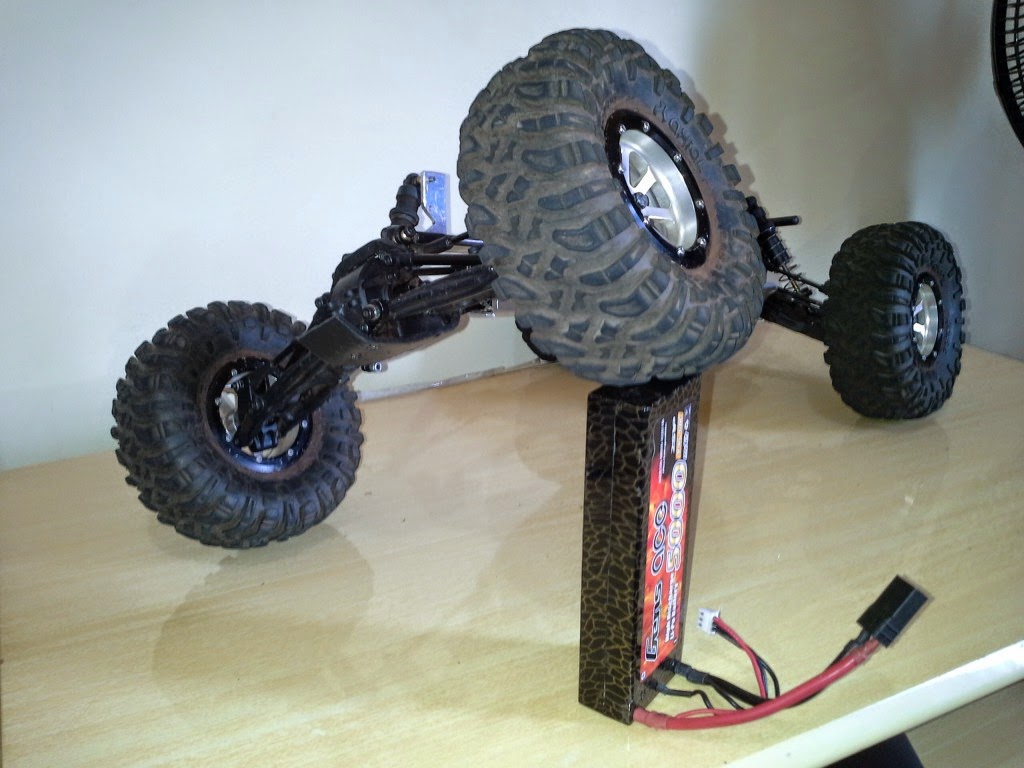

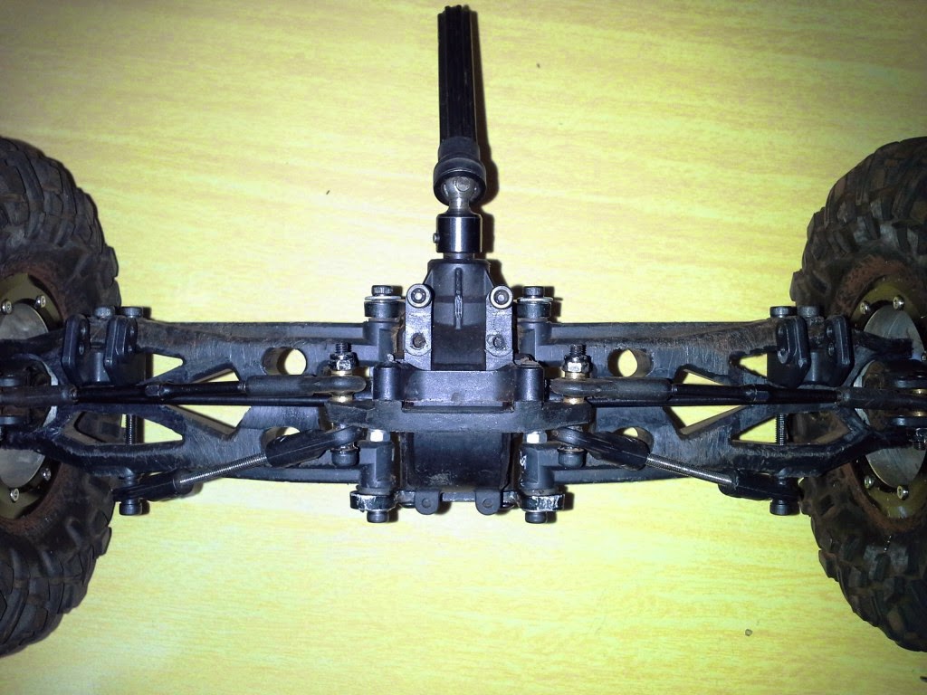

Atualização do projeto...
Chegaram mais algumas peças que comprei na Dollar Hobbyz.
Tive que mudar a montagem do motor/transmissão para melhorar o equilíbrio e melhorar o "torque twist";
Fixação da barra estabilizadora;
Montagem do RX;
Alteração do Chassi;

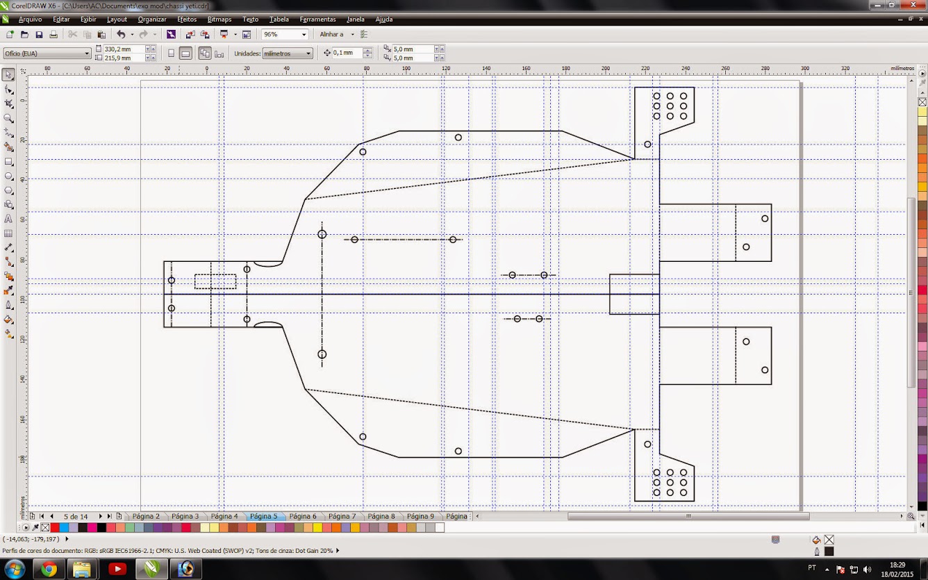

Nova atualização...
Estou trabalhando na nova versão do chassi, estou usando o CorelDraw.
Chassi: Ajustes melhorados dos furos, múltiplos furos para os links superiores;
Novo suporte para a bateria e também duas peças para o eixo traseiro, quero retirar os braços de suspensão (espero que funcione hahahah);
Exemplo:
