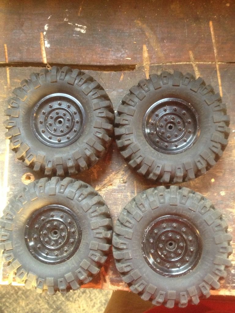

Proline Preta com Badlands

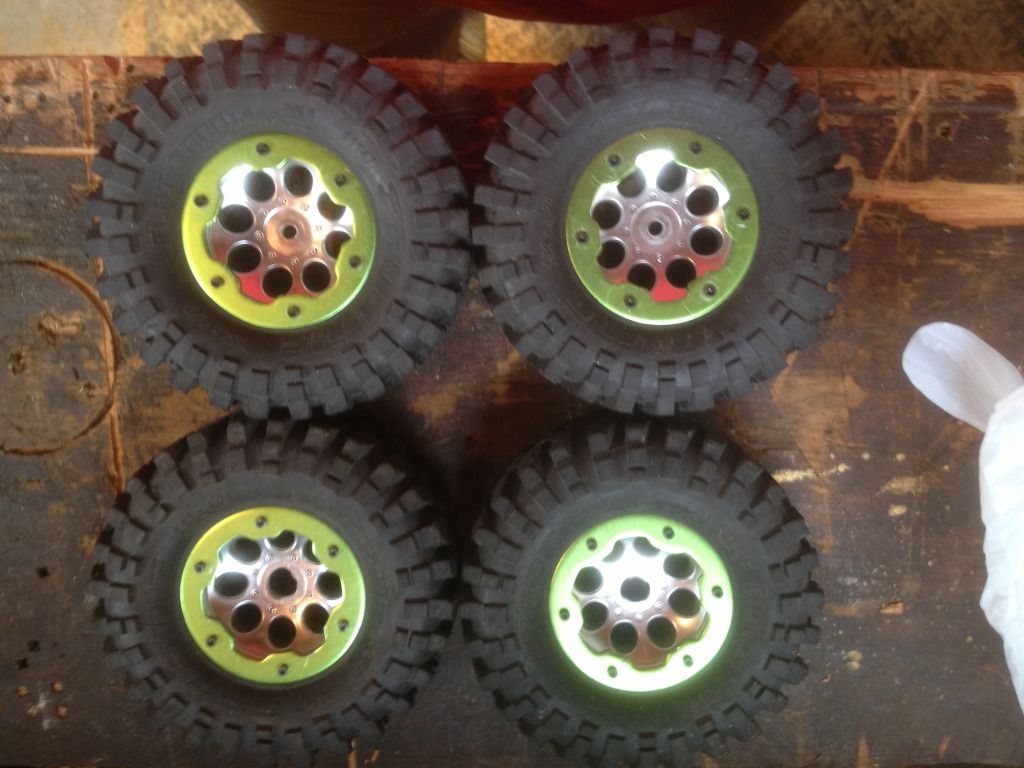

RC4WD Humvee 1.9 Internal Beadlock Wheel paguei 130 dolares so nas rodinhas e pneus rock Crusher.

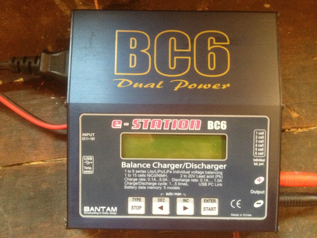

Carregador Bantam bc6
