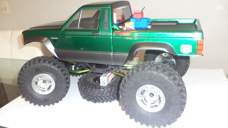

Galera ...
Modéstia parte ... acho que ficou showww ... as longarinas se encaixaram perfeitamente no chassis do Venom ... sem nenhum problema ... a única coisa foi retirar o "resfriador" do ESC ... acho que não terei problemas com isso ... no mais ... tudo com muita exatidão ... conforme o projeto ... e o melhor ... a suspensão esta trabalhando muiiiito bem ...
Vejam vcs mesmos ...
Resfriador retirado do ESC...:
Longarinas em alumínio para o chassis ...:
Montadas no Chassis:
Usando os pneus orix do Venom ...:
Suspensão trabalhando ... animalll ...:
Agora com os pneus Mickey Thompson Baja Claw 2.2 e as Rodas Humvee 2.2 RC4WD ... que serão as utilizadas neste modelo ...:
Saca a suspensão trabalhando ... três pneus de altura ...ducaraiiii:
e o melhorrr ... nada esta raspando ... talvez apenas no momento que eu instalar os futuros paralamas que serão homemade ...
Bom ... ainda falta prender a bolha ... ou seja ... fazer o sistema de fixação ... depois confeccionar os paralamas ... começo a desenhar ainda hj ... assim como o santo antonio, que pretendo desenhar e fabricar tb ...
Enfim ... quase pronto ... falta só um pouquinho ...
... e ai ... que estão achando ...???

Localização: Curitiba - PR
ANIMAL Rubens!!!!!
Já dá p/ fabricar em série esse chassi q tu vende um monte aqui p/ gente...
Deu certo os sextavados?
Abração...

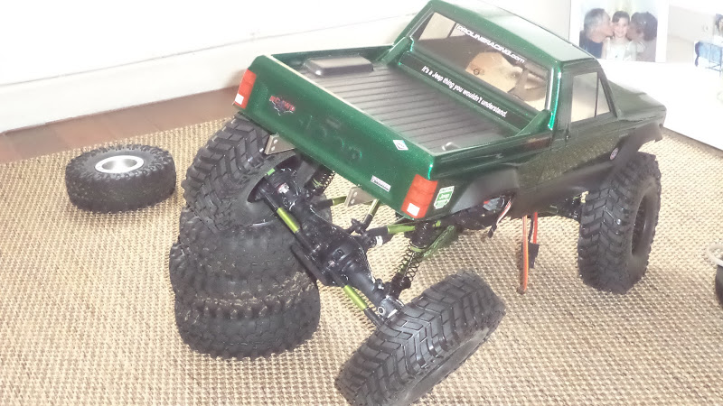

... e também não resisti ... segue mais umas fotos ... da suspensão traseira trabalhando ...
Realmente ... esta ficando beeem legal ... vamos ver a performance depois ...
