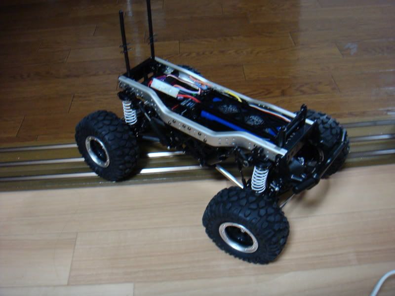

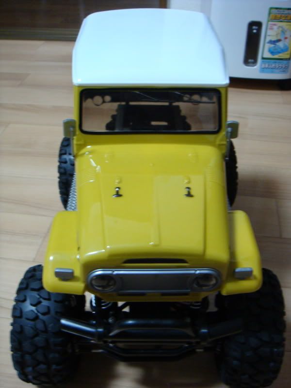

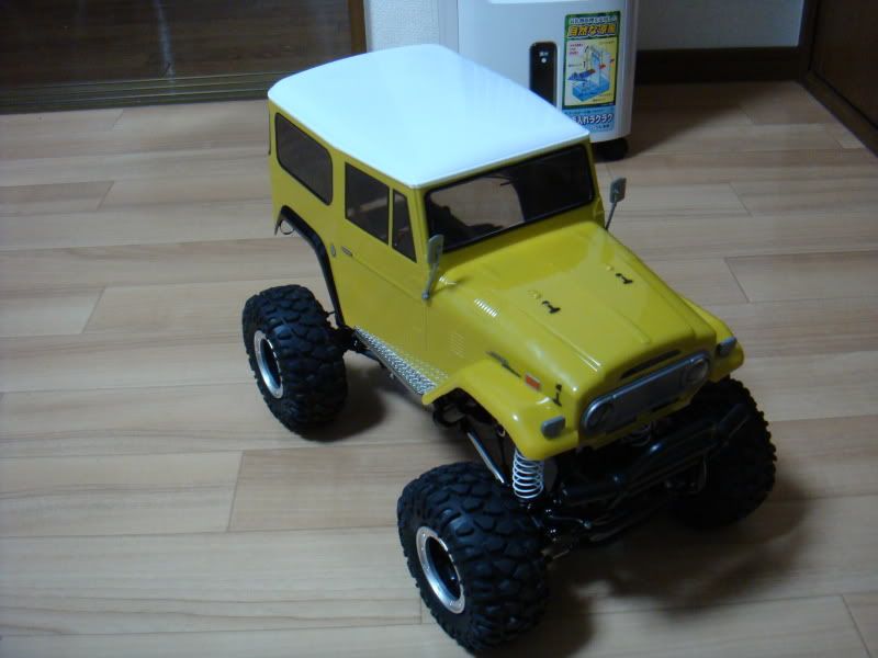

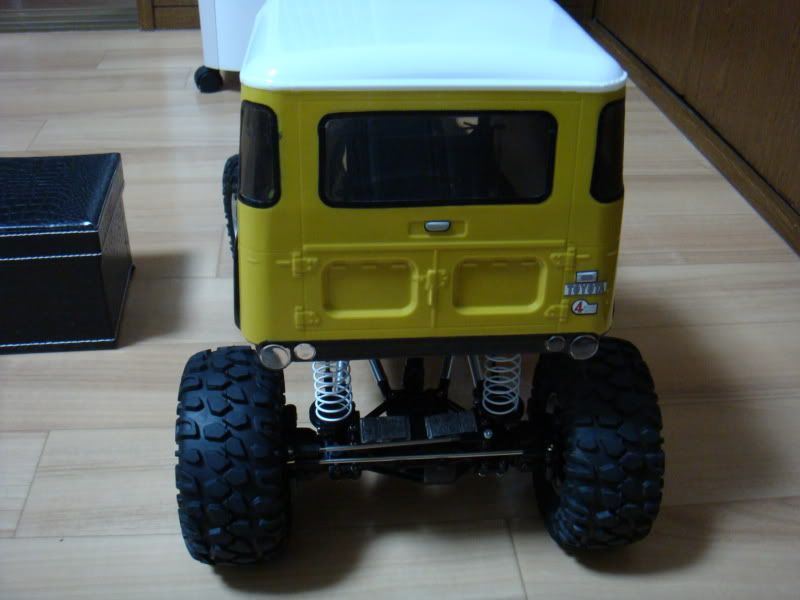

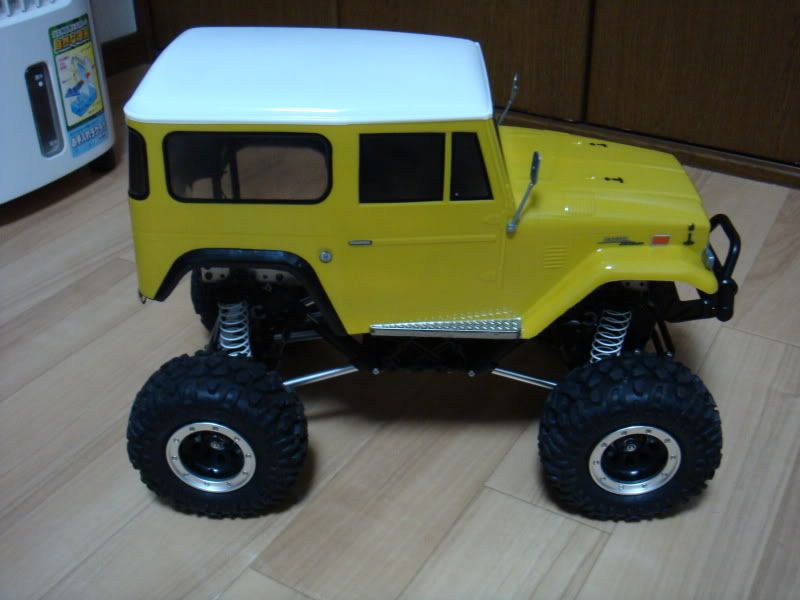

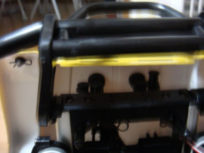

Segue umas fotos do meu bb montadinho...
So no chassis em teste
Depois de algumas dicas e alteracoes enfim pronto.

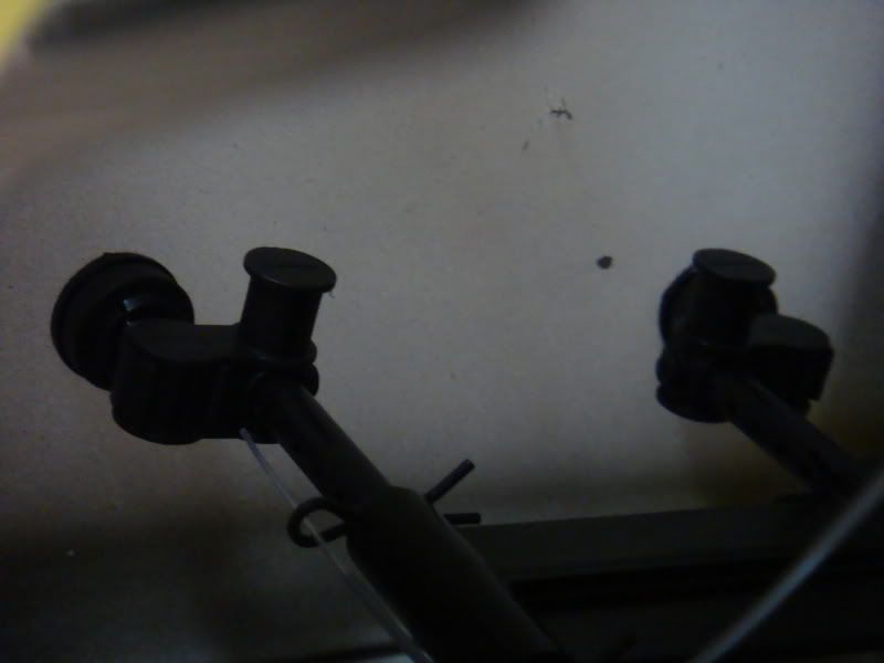

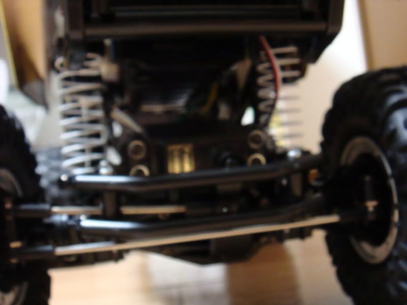

Detalhe do servo
Detalhe do esquema q prende a bolha.
Espero q gostem...
Vou providenciar uns videos dele andando depois.

Parabéns, ficou muito bacana!!! Agora é só colocar os faróis e....trilha!
Que saudade, quando o meu tava limpinho assim, sem nenhum arranhado.... Depois de umas 03 dessas, vc vai ver o resultado, hehe.

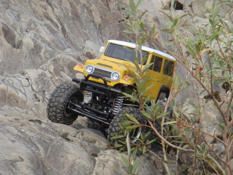

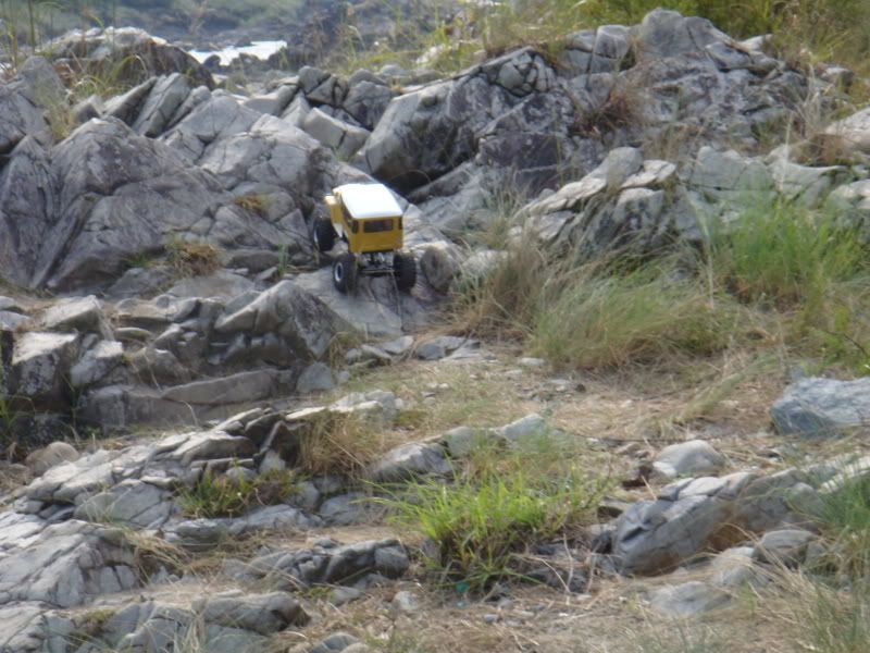

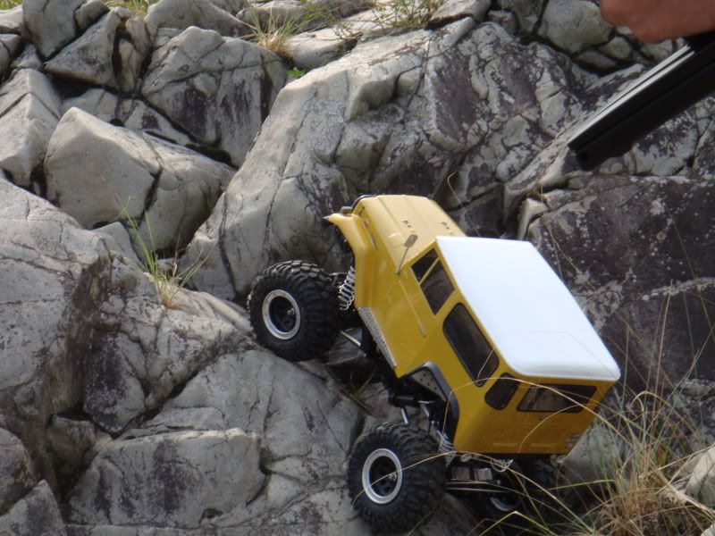

Ate q enfim as primeiras pedras ...
Primeiro capote
