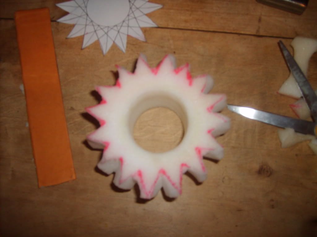

MensagemEnviado: Sáb Abr 10, 2010 3:04 pm
Registrado em: Sáb Fev 14, 2009 9:22 am
Mensagens: 522
Localização: Belo Horizonte-MG-BR, Lakeville-CT USA
fum4ditos escreveu:
Como asism formato estrela? Essas rodas vem com furação para por chumbo.
Eu faço eses corte só na dianteira?
Chumbo colado na roda
Corte formato estrela,
Vc pode cortar a espuma no formato estrela e adicinar chumbo pra melhorar na escalada, agora na traseira deixa sem espuma.
Se caso queira melhorar o grip faco um furinho nas rodas pra sair o ar ai melhora muito...

MensagemEnviado: Sáb Abr 10, 2010 5:46 pm
Mensagens: 1619
valeu Piloto ! sem stress ! ;)
Pô Vinnieh, trabalheira ! hehehehhe
Vou tentar arrumar cartulina para fazer o desenho da estrela. Vc fez com q?
O Pneu já é muito fofo, será que precisa mesmo de furo?

MensagemEnviado: Seg Abr 12, 2010 9:06 pm
Mensagens: 522
fum4ditos escreveu:
Fiz com papel a4 mesmo, kKkKKkK
O probblema que se vc furar a roda vai entrar agua se for andar com ele na agua, testa so com meia espuma ou com ela cortada tipo estrela.
MensagemEnviado: Seg Abr 12, 2010 11:24 pm
Mensagens: 1619
Putz, é porque estou querendo fazer Trilha igual a Minha HL.. acho que so vou fazer o lance da espuma mesmo.. Eu to achando muito macio o pneu do Creeper será que precisa cortar mesmo? hum

MensagemEnviado: Ter Abr 13, 2010 8:00 am
Mensagens: 1029
Localização: Joinville - SC
fum4ditos escreveu:
Como diz o Topolino... " o negócio é ir testando" :wink:
Acredito que seus inserts sejam com memória e bem macios. O meu creeper quando chegar vou montar com a espuma normal...
O que estou pensando para usar como peso nas rodas dianteiras é estanho... compro aquele carretel de meio quilo e enrolo no aro.
Custa uns R$ 25,00 enquanto o chumbo para esse crawler tá na faxa de $ 40, lá fora.
Acredito também que se colocar algum material para dar peso na roda dianteira, vai almentar o diametro da mesma, com isso, acredito que o recorte estrela seja a melhor pedida, pois deixa a deformação mais progressiva.
