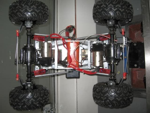

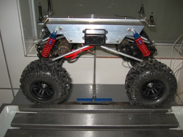

Muito louco seus projetos. Esses com utilização de servos então, muito criativo. O seu 1º projeto está comigo, nós negociamos ele naquele aeromedelo elétrico, lembra? Pois é, ele ficou muito bom e muito bem acabado. Eu fiz algumas alterações nele: Troquei os motores por outros de 75T e utilizei um speed EVX-2, da traxas com duas baterias de 7,2v e 3200amp. Mas a distancia entre eixos dele estava um pouco curta, isso dificultava para vencer os obstáculos. Então eu fiz um outro chassis para ele, porém modelo Stick. A eletrônica é a mesma citada anteriormente. Mas com a faculdade apertada tá difícil para trabalhar nele. Em julho entro de férias e ele fica pronto, aí eu posto uns vídeos e fotos.

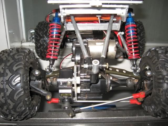

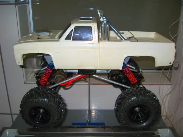

Pessoal,
Este é meu primeiro POST... Estou querendo compartilhar minha experiência com ROCK CRAWLER. Eu realizei três projetos, sendo que o primeiro já vendi.
Meu 1º projeto baseado no cloud buster da tamiya.
O chassi :
O CARRO
O protótipo

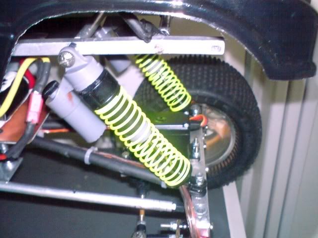

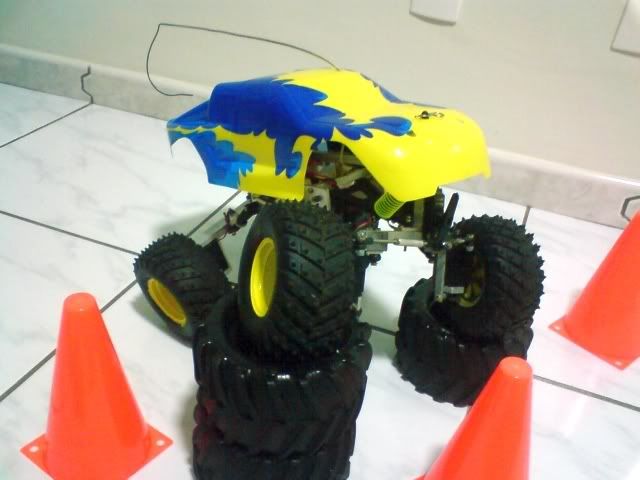

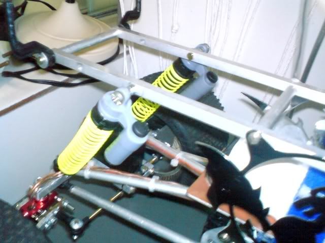

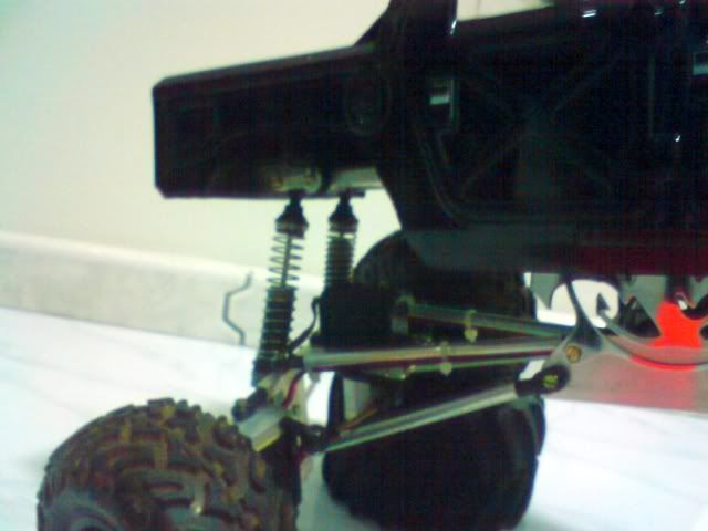

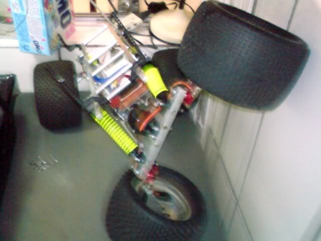

No meu segundo projeto me preocupei com o diferencial pois quando encontramos algum obstáculo sempre pega o diferencial daí usei para tracionar o protótipo SERVOS. Isso mesmo. UM em cada roda. Vejam as fotos!
Está aí meu 2º Projeto

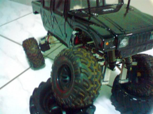

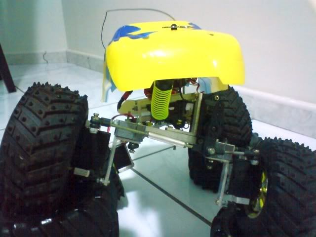

Daí tive que usar servos mais fortes de 15Kgf para meu terceiro projeto. Este está muito bruto. Este está em processo de melhoria. Daí vou postando mais fotos:
1ª Versão
2ª Versão
Vou postar mais fotos dele pronto.
Fiquem a vontade para perguntar.
Agora as fotos irão aparecer[/quote]
